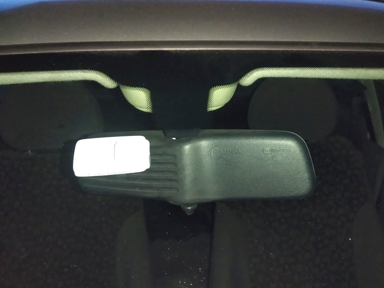

geopro Δημοσ. 26 Οκτωβρίου 2024 Δημοσ. 26 Οκτωβρίου 2024 Διαθέτω epass της Ολυμπίας οδού και το χρησιμοποιώ απρόσκοπτα τέσσερα χρόνια. Είναι τοποθετημένα πίσω από το κεντρικό καθρέφτη. Πρόσφατα το τοποθέτησα και σε έτερο αυτοκίνητο (επίσης πίσω από το καθρέφτη) αλλά δεν λειτουργεί πάντα. Μερικές φορές αναγνωρίζεται άλλες φορές όχι. Επικοινώνησα με την Ολυμπία οδό μήπως λειτουργεί μόνο για το συγκεκριμένο αυτοκίνητο κατά την έκδοση του αλλά μου δήλωσαν ότι λειτουργεί και σέ άλλο αυτοκίνητο αρκεί να είναι ίδιας κατηγορίας. Ανεβάζω και μια φωτογραφία που φαίνεται το σημείο της τοποθέτησης.Η λήψη της φωτογραφίας είναι από την εξωτερική πλευρά του παρμπρίζ. Να είναι "πεσμένη" μπαταρία ή να είναι κάτι άλλο που φταίει ;

meletis_m Δημοσ. 27 Οκτωβρίου 2024 Δημοσ. 27 Οκτωβρίου 2024 (επεξεργασμένο) 22 ώρες πριν, geopro είπε Διαθέτω epass της Ολυμπίας οδού και το χρησιμοποιώ απρόσκοπτα τέσσερα χρόνια. Είναι τοποθετημένα πίσω από το κεντρικό καθρέφτη. Πρόσφατα το τοποθέτησα και σε έτερο αυτοκίνητο (επίσης πίσω από το καθρέφτη) αλλά δεν λειτουργεί πάντα. Μερικές φορές αναγνωρίζεται άλλες φορές όχι. Επικοινώνησα με την Ολυμπία οδό μήπως λειτουργεί μόνο για το συγκεκριμένο αυτοκίνητο κατά την έκδοση του αλλά μου δήλωσαν ότι λειτουργεί και σέ άλλο αυτοκίνητο αρκεί να είναι ίδιας κατηγορίας. Ανεβάζω και μια φωτογραφία που φαίνεται το σημείο της τοποθέτησης.Η λήψη της φωτογραφίας είναι από την εξωτερική πλευρά του παρμπρίζ. Να είναι "πεσμένη" μπαταρία ή να είναι κάτι άλλο που φταίει ; Μηπως έχει πέσει η μπαταρία του ? Νομιζω εάν το πάς πισω σου το αντικαθιστούν δωρεάν. Το δοκιμάζουν επι τόπου. Επεξ/σία 27 Οκτωβρίου 2024 από meletis_m
geopro Δημοσ. 27 Οκτωβρίου 2024 Μέλος Δημοσ. 27 Οκτωβρίου 2024 1 ώρα πριν, meletis_m είπε Μηπως έχει πέσει η μπαταρία του ? Νομιζω εάν το πάς πισω σου το αντικαθιστούν δωρεάν. Το δοκιμάζουν επι τόπου. Ναι, θα το πάω για έλεγχο / αντικατάσταση. Απορώ πάντως πως γίνεται να ανταποκρίνεται στο ένα αυτοκίνητο ενώ στο άλλο όχι. Δεν νομίζω να υπάρχει περίπτωση ότι κάτι παρεμποδίζει την λειτουργία όπως π.χ. ένα θερμικό παρμπρίζ. Για ένα ταπεινό Opel Corsa C με αφτερμαρκετ παρμπρίζ Fuyao μιλάμε.
meletis_m Δημοσ. 27 Οκτωβρίου 2024 Δημοσ. 27 Οκτωβρίου 2024 46 λεπτά πριν, geopro είπε Ναι, θα το πάω για έλεγχο / αντικατάσταση. Απορώ πάντως πως γίνεται να ανταποκρίνεται στο ένα αυτοκίνητο ενώ στο άλλο όχι. Δεν νομίζω να υπάρχει περίπτωση ότι κάτι παρεμποδίζει την λειτουργία όπως π.χ. ένα θερμικό παρμπρίζ. Για ένα ταπεινό Opel Corsa C με αφτερμαρκετ παρμπρίζ Fuyao μιλάμε. Το κατάλαβα το μοντέλο και εγώ ίδιο έχω , και μέχρι στιγμής με epass Α.Ο δε έχω αντιμετωπίσει θέμα . Στο ίδιο σημείο έχει τοποθετηθεί 1
agnostos13 Δημοσ. 27 Οκτωβρίου 2024 Δημοσ. 27 Οκτωβρίου 2024 (επεξεργασμένο) Αν έχει αντηλιακή μεμβράνη το παρ-μπριζ μπορεί να κάνει παρεμβολές. Το ίδιο μπορεί να ισχύει αν έχει αθερμικό παρ-μπριζ (φίλτρο) από κατασκευής (συνήθως σε Γάλλους κατασκευαστές). Επεξ/σία 27 Οκτωβρίου 2024 από agnostos13

geopro Δημοσ. 28 Οκτωβρίου 2024 Μέλος Δημοσ. 28 Οκτωβρίου 2024 Update: Στην επιστροφή λειτούργησε και το αναγνώριζε. Η διέλευση έγινε από τα διόδια Σπαθοβουνίου, Ισθμού και Ελευσίνος. Αν και παρέμεινε η υπόνοια ότι δεν αποκρίνεται γρήγορα. Λόγω του ότι ήμουν υποψιασμένος πήγαινα πιο σιγά από το συνηθισμένο και η αναγνώριση γινόταν μεν αλλά αρκετά κοντά στην μπάρα δε. Όπως και να έχει θα ζητήσω αντικατάσταση. Δεν νομίζω να αλλάζει η μπαταρία. Η θέση του πομποδέκτη στο παρμπρίζ είναι σωστή. Το ίδιο το παρμπρίζ δεν είναι "μαμά" αλλά προέρχεται από αντικατάσταση με Fuyao. Αναγνωρίζω ότι γίνομαι υπερβολικός με το να έχω υπόνοιες για το OEM ( ? ) Fuyao αλλά κάπως πρέπει να εξηγηθεί το γεγονός ότι με το άλλο αυτοκίνητο μάρκας golf ουδέποτε αντιμετώπισα πρόβλημα στην διέλευση και ας περνούσα ταχύτερα του συνηθισμένου. Για το Corsa δεν έχω ιστορικό χρήσης για την πρίν Fuyao εποχή και μάλιστα αναρωτιέμαι αν οι διάφοροι αεροδυναμικοί θόρυβοι που ακούω μετά τά 100 Km/h οφείλονται στην αντικατάσταση του παρμπρίζ.
meletis_m Δημοσ. 28 Οκτωβρίου 2024 Δημοσ. 28 Οκτωβρίου 2024 3 λεπτά πριν, geopro είπε Update: Στην επιστροφή λειτούργησε και το αναγνώριζε. Η διέλευση έγινε από τα διόδια Σπαθοβουνίου, Ισθμού και Ελευσίνος. Αν και παρέμεινε η υπόνοια ότι δεν αποκρίνεται γρήγορα. Λόγω του ότι ήμουν υποψιασμένος πήγαινα πιο σιγά από το συνηθισμένο και η αναγνώριση γινόταν μεν αλλά αρκετά κοντά στην μπάρα δε. Όπως και να έχει θα ζητήσω αντικατάσταση. Δεν νομίζω να αλλάζει η μπαταρία. Η θέση του πομποδέκτη στο παρμπρίζ είναι σωστή. Το ίδιο το παρμπρίζ δεν είναι "μαμά" αλλά προέρχεται από αντικατάσταση με Fuyao. Αναγνωρίζω ότι γίνομαι υπερβολικός με το να έχω υπόνοιες για το OEM ( ? ) Fuyao αλλά κάπως πρέπει να εξηγηθεί το γεγονός ότι με το άλλο αυτοκίνητο μάρκας golf ουδέποτε αντιμετώπισα πρόβλημα στην διέλευση και ας περνούσα ταχύτερα του συνηθισμένου. Για το Corsa δεν έχω ιστορικό χρήσης για την πρίν Fuyao εποχή και μάλιστα αναρωτιέμαι αν οι διάφοροι αεροδυναμικοί θόρυβοι που ακούω μετά τά 100 Km/h οφείλονται στην αντικατάσταση του παρμπρίζ. Οφείλονται στη μη επαρκή μόνωση που έχει η καμπίνα . Αν αναλογιστούμε και τη ηλικία του .
geopro Δημοσ. 28 Οκτωβρίου 2024 Μέλος Δημοσ. 28 Οκτωβρίου 2024 1 λεπτό πριν, meletis_m είπε Οφείλονται στη μη επαρκή μόνωση που έχει η καμπίνα . Αν αναλογιστούμε και τη ηλικία του . To Opel Corsa C 1.4 το απέκτησα πριν από ενάμιση χρόνο για να εξυπηρετήσει σε δύσκολες αποστολές. Ανεβαίνει ανηφόρες με ταχύτητα εκεί που άλλα αυτοκίνητα "κολώνουν" Αλλά αυτή η αντικατάσταση του παρμπρίζ με Fuyao, απο το πρότερο ιδιοκτήτη, μου έχει "κάτσει" στο λαιμό.
kage Δημοσ. 28 Οκτωβρίου 2024 Δημοσ. 28 Οκτωβρίου 2024 Καποια παρμπριζ εχουν ειδικο χωρο μονο εκει π ναι οι τελειες... φριτ
geopro Δημοσ. 28 Οκτωβρίου 2024 Μέλος Δημοσ. 28 Οκτωβρίου 2024 (επεξεργασμένο) 43 λεπτά πριν, kage είπε Καποια παρμπριζ εχουν ειδικο χωρο μονο εκει π ναι οι τελειες... φριτ Το γνωρίζω ότι τα θερμικά παρμπρίζ έχουν το κατάλληλο σημείο τοποθέτησης του epass / gps sensor ,κλπ έτσι ώστε η επίστρωση τους να μην δυσχέρένει την λειτουργία των εν λόγω αισθητήρων αλλά στην περίπτωση μου δεν διακρίνω ένα τέτοιο σημείο τοποθέτησης (συνήθως γύρω από τον εσωτερικό καθρέπτη) και άλλωστε δεν νομίζω ότι το συγκεκριμένο παρμπρίζ είναι θερμικό. Επεξ/σία 28 Οκτωβρίου 2024 από geopro

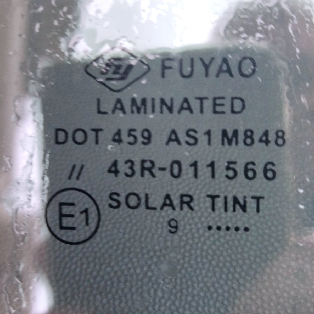

SinAkuma Δημοσ. 13 Μαϊου Δημοσ. 13 Μαϊου Στις 28/10/2024 στις 7:09 ΜΜ, geopro είπε To Opel Corsa C 1.4 το απέκτησα πριν από ενάμιση χρόνο για να εξυπηρετήσει σε δύσκολες αποστολές. Ανεβαίνει ανηφόρες με ταχύτητα εκεί που άλλα αυτοκίνητα "κολώνουν" Αλλά αυτή η αντικατάσταση του παρμπρίζ με Fuyao, απο το πρότερο ιδιοκτήτη, μου έχει "κάτσει" στο λαιμό. Μήπως φταίει το γεγονός που είναι solar tint;
