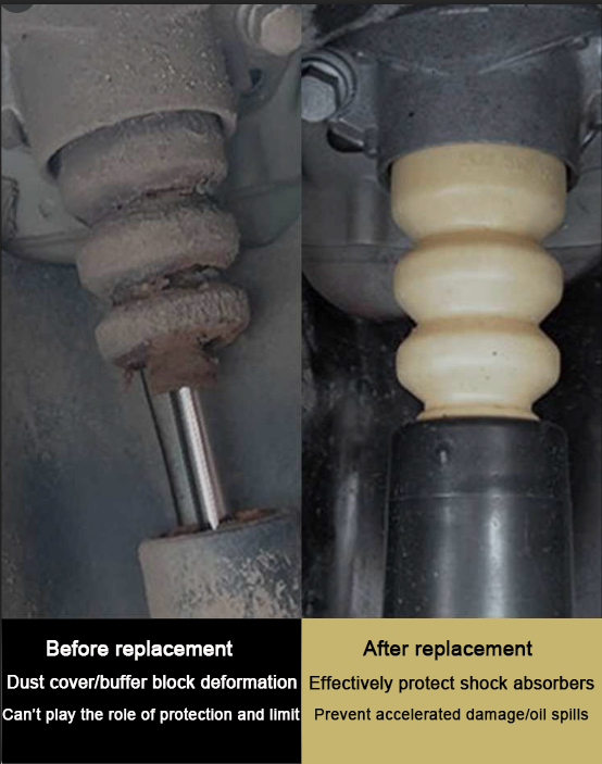

geopro Δημοσ. 9 Φεβρουαρίου Δημοσ. 9 Φεβρουαρίου 58 λεπτά πριν, Lexicos_88 είπε Έλα ντε που δε θυμάμαι τι μάρκα είχε εξαρχής το αυτοκίνητο ... Θεωρώ είτε Bilstein ή Monroe (χωρίς να το γνωρίζω). Ευχαριστώ που μπήκες στο κόπο και έψαξες στα site!! Να είσαι καλά, Αναφερόμουν στα υποψήφια καταστήματα που θα βάλω τα αμορτισέρ πως έχουν τις συγκεκριμένες υποπαραλλαγές (τις οποίες έγραψα πιο πάνω) και όχι ολόκληρο αυτούσιο τον κωδικό όπως αναγράφεται στο επίσημο σαιτ της Sachs. Τα Sachs (και τα bilstein , παρότι τά θεωρούν ότι δεν "βγάζουν" πολλά χιλιόμετρα) είναι μια χαρά και δεν αλλοιώνεται ο χαρακτήρας του αυτοκινήτου. Ίσως αυτές οι υπόπαραλλαγές να αναφέρονται σε εργοστασιακούς κωδικούς όχι μόνο των vag αλλά και άλλων κατασκευαστών. Ίσως πάλι να είναι κωδικοί σετ μπρος - πίσω. Πάντως σε κάθε περίπτωση το online catalogue της SACHS είναι αξιόπιστο. Σημαντικό να αλλαχθούν και τα top mounts καθώς και dust cover.

geopro Δημοσ. 9 Φεβρουαρίου Δημοσ. 9 Φεβρουαρίου 10 λεπτά πριν, Lexicos_88 είπε Ευχαριστώ και για την επισήμανση αλλαγής top mounts και dust cover (πρώτη φορά το ακούω αυτό - θα το κοιτάξω). Σωστός!! Προστατευτικά σκόνης ειναι. Αν έχουν φθαρεί τα παλιά τοτε σκονη και λάσπες εισέρχονται ανεμπόδιστα.
