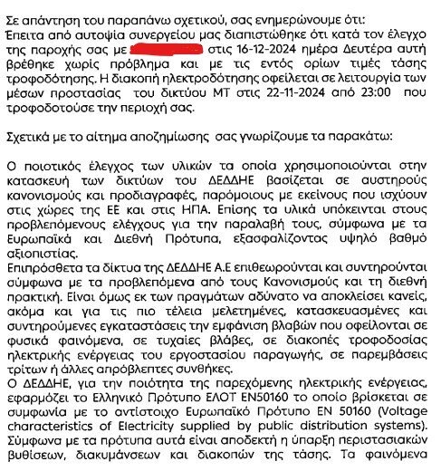

Melissa_virus Δημοσ. 9 Φεβρουαρίου Μέλος Δημοσ. 9 Φεβρουαρίου (επεξεργασμένο) ναι λάθος το έγραψα. γενικά ακόμα τα έχω σαν ένα. μέσω ΔΕΔΔΗΕ έκανα την διαδικασία. ΥΔ αιτήσεις και ότι ζητούσαν ένα προς ένα. στις οδηγίες έλεγαν ότι θα έρθει τεχνικός δικός τους να ελέγξει και την συσκευή την χαλασμένη. Απάντησαν τελικά αλλά με μεγάλη καθηστέριση αυτά που λέω. ότι και καλά μέτρησαν και δεν υπάρχει πρόβλημα στην τάση. θα σας βάλω την απάντηση τους. εντομεταξύ η ζημιά εγίνε πριν την διακοπή που αναφέρουν όταν έκανε το ρεύμα πτώσεις τάσης και μικροδιακοπές δευτερολέπτων. και το μαιλ αυτό το έστειλαν 29/1/2025 με πρωτόκολλο σε αυτή την ημερομηνία Επεξ/σία 9 Φεβρουαρίου από Melissa_virus
Γιάννης Platano Δημοσ. 9 Φεβρουαρίου Δημοσ. 9 Φεβρουαρίου Μάλιστα Βάλε ένα επιτηρητη τασης όπως σου έγραψα κι εγώ και από τον δεδδηε Όχι κινέζικο αλλά ή huger ή legrand Κόστος κάπου στα 100 ευρώ.

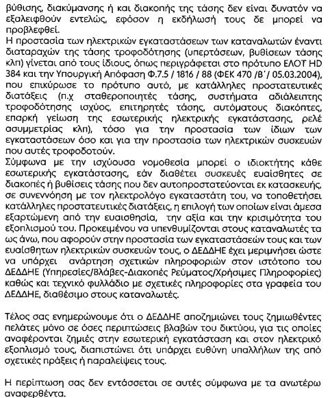

nvel Δημοσ. 9 Φεβρουαρίου Δημοσ. 9 Φεβρουαρίου ο δεδδηε μόνο για διακοπές ουδετέρου αποζημιώνει για όλα τα άλλα θα σου πει ας είχες ups 4

mariosnik_ Δημοσ. 11 Φεβρουαρίου Δημοσ. 11 Φεβρουαρίου (επεξεργασμένο) Το θέμα έχει υπερκαλυφτει από τις προηγούμενες απαντήσεις. Να προσθεσω επίσης ότι δεν δίνεται αποζημίωση κι αν έχει λήξει η ΥΔΕ της εγκατάστασης. Γενικώς λεφτά πολύ δύσκολο να πάρεις, μόνο σε πρόβλημα με ουδέτερο. Μέγιστο όσο είπαν. Απευθυνσου σε ηλεκτρολόγο και φρόντισε να βάλεις και να έχεις καλή γείωση, διακοπτικο υλικό και ρελε, απαγωγο υπερτάσεως αντικεραυνικη διάταξη και επιτηρητη για να είσαι καλυμμένος όσο μπορείς περισσοτερο, το ένα σύστημα συμπληρώνει το άλλο. Πχ σε κρουστικες υπερτάσεις λόγω κεραυνού που μιλάμε για milisec, ο επιτηρητης δεν κάνει τίποτα. Επεξ/σία 11 Φεβρουαρίου από mariosnik_ 1
Γιάννης Platano Δημοσ. 11 Φεβρουαρίου Δημοσ. 11 Φεβρουαρίου (επεξεργασμένο) 2 ώρες πριν, mariosnik_ είπε Το θέμα έχει υπερκαλυφτει από τις προηγούμενες απαντήσεις. Να προσθεσω επίσης ότι δεν δίνεται αποζημίωση κι αν έχει λήξει η ΥΔΕ της εγκατάστασης. Σε δυο συγγενεις που πηραν λογω προβλήματος ουδετερου ειχε ληξει η ΥΔΕ στον ένα, αλλα δεν ηταν πρόβλημα αυτό. Στον άλλο ήταν νέα παροχή οπότε υπήρχε πρόσφατη ΥΔΕ Η ΥΔΕ αφορά την εσωτερική εγκατάσταση. Επεξ/σία 11 Φεβρουαρίου από Γιάννης Platano 1
