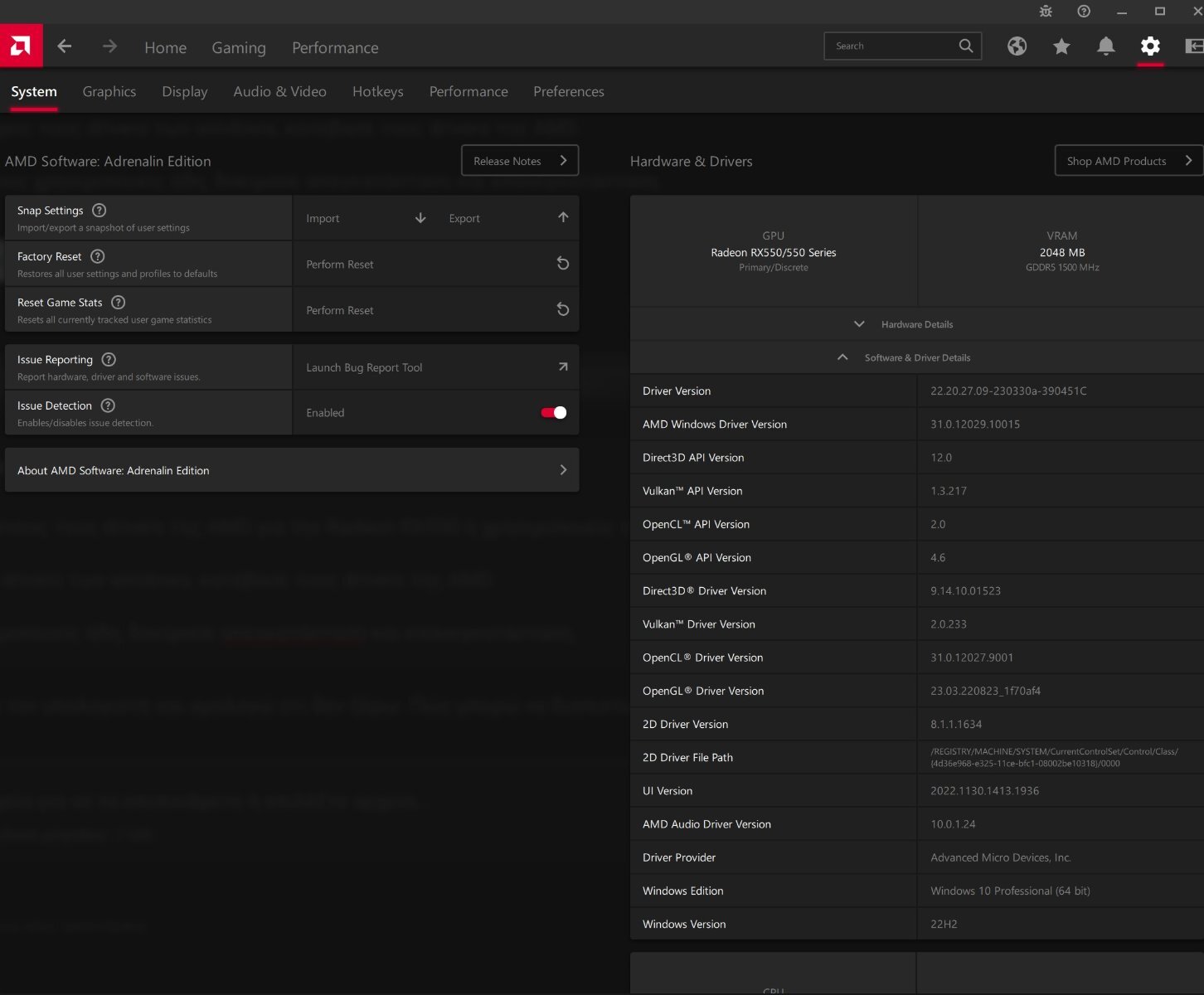

Έχεις περασμένους τους drivers της AMD για την Radeon RX550 ή χρησιμοποιείς τους drivers των windows?
Αν έχεις τους drivers των windows, κατέβασε τους drivers της AMD.
Αν τους χρησιμοποιείς ήδη, δοκίμασε απεγκατάσταση και επανεγκατάσταση.

Δεν έστησα εγώ τον υπολογιστή και ομολογώ ότι δεν ξέρω. Πώς μπορώ να διαπιστώσω ποιους drivers έχει περασμένους; Δεν είναι όμως μυστήριο να είναι θέμα drivers και να «κλώτσησε» μετά από 2 χρόνια, χωρίς να έχω αλλάξει εγώ κάτι;
Βλέπω ότι υπάρχει εγκατεστημένο αυτό, δεν ξέρω αν σού λέει κάτι:
53 λεπτά πριν, deesnider είπε
Στο "Audio & Video" tab τι βγάζει?

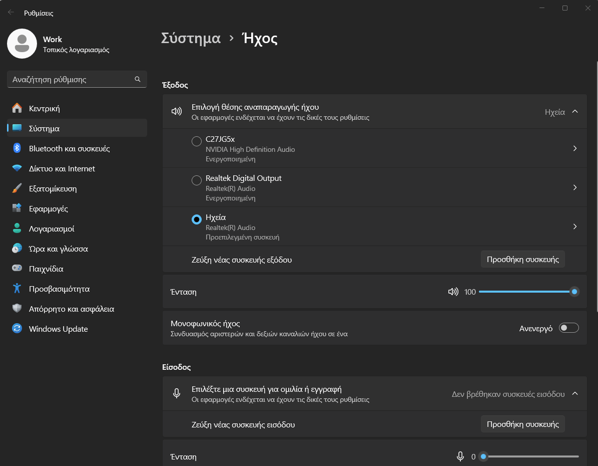

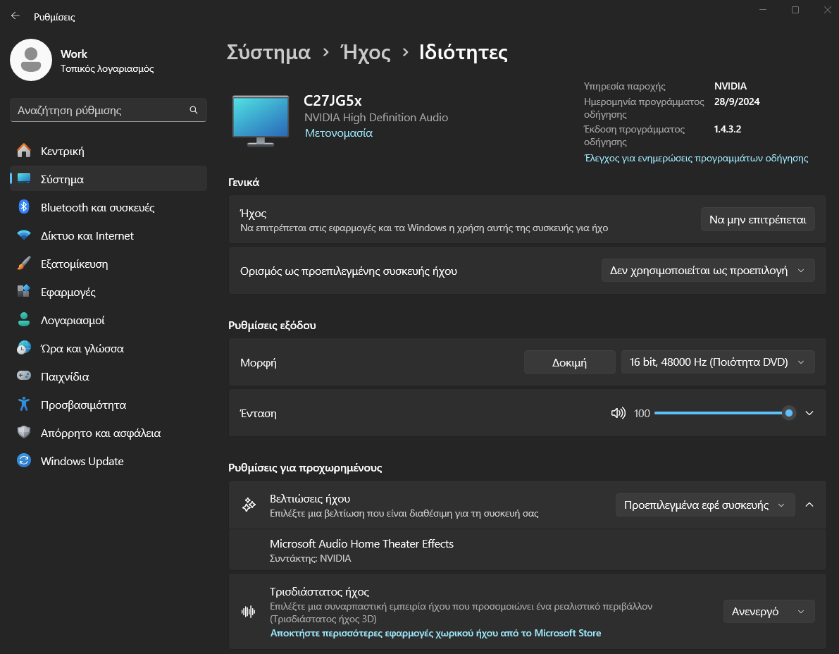

Επίσης άσχετο με αυτό, αν κάνεις δεξί click πάνω στο εικονίδιο για τον ήχο κάτω δεξιά (στην Γραμμή Εργασιών) και πατήσεις στο "Ρυθμίσεις ήχου" θα ανοίξει ένα παράθυρο. Όπως θα δεις στην φώτο κάτω εγώ έχω επιλεγμένο το "Ηχεία" αν η οθόνη μου είχε ηχεία και ήθελα ήχο σε αυτά θα επέλεγα το πρώτο, και δίπλα έχει ένα βέλος, αν πατήσεις σε αυτό έχει και άλλες ρυθμίσεις όπως "Να επιτρέπεται στις εφαρμογές και τα Windows η χρήση αυτής της συσκευής για ήχο" με δυο επιλογές "Να μην επιτρέπεται" και "Αποδοχή" δες και αυτό μια.

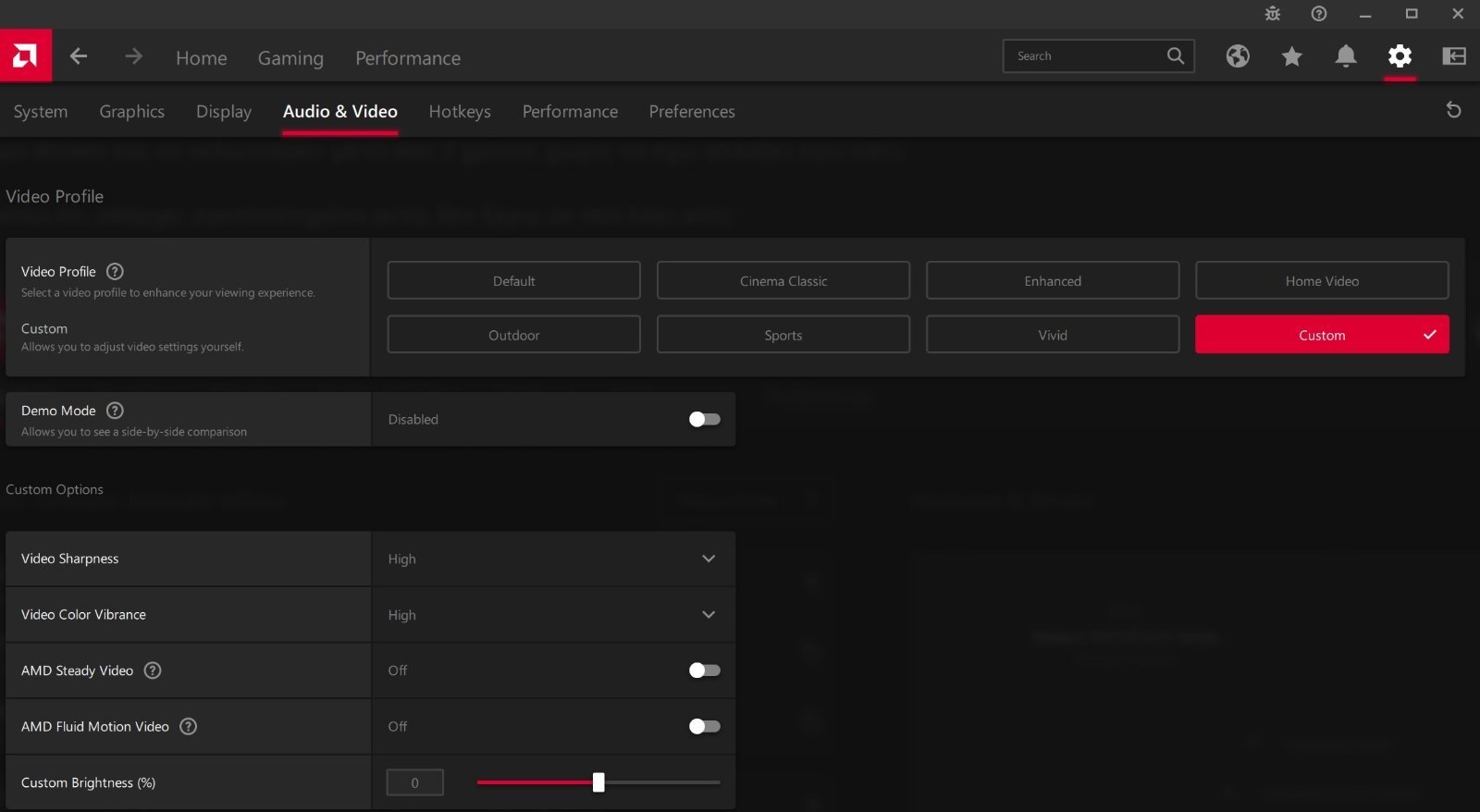

Στο "Audio & Video" tab, δείχνει αυτό:image.jpeg.05609bb927acaed18911b53cef7e0dc5.jpeg

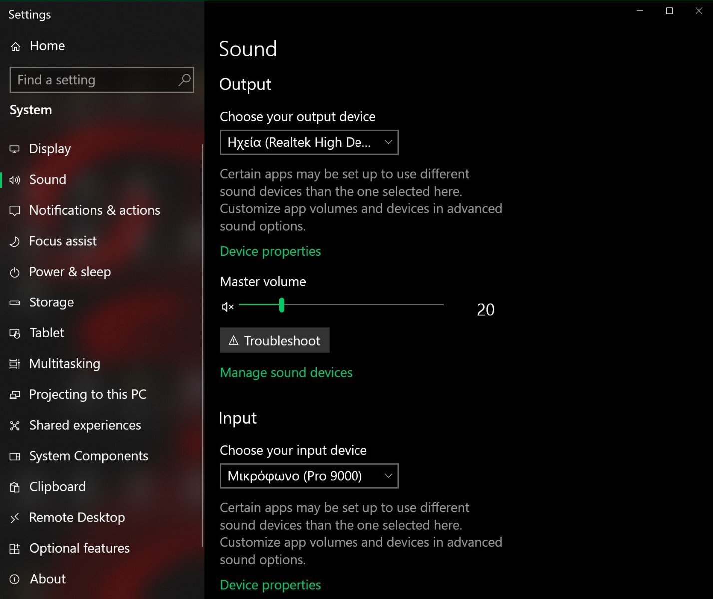

Μέχρι χθες, δεδομένου ότι δεν είχα συνδεδεμένα εξωτερικά ηχεία, στις ρυθμίσεις ήχου των windows, η μοναδική επιλογή ήταν αυτή:image.jpeg.1444d7fc965eb3b21fec803256b3bfac.jpeg
Πλέον, με συνδεδεμένα τα εξωτερικά ηχεία στην on board, εμφανίζεται και αυτή:image.jpeg.47bc3dda4a44a76b017b7ac54c8d14d8.jpeg
την οποία, όταν έχω επιλεγμένη, το εικονίδιο τού ήχου στη γραμμή εργασιών είναι αυτό:image.jpeg.c1ccf5cd9ce45bd7a838858dd150723b.jpeg
και έχω ήχο κανονικά.

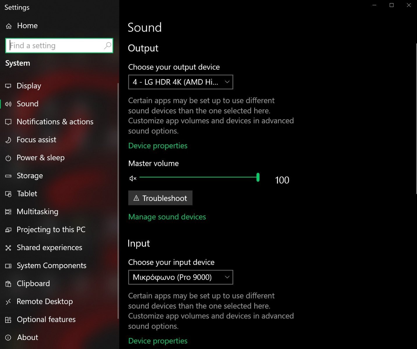

Αν επιλέξω την LG, δεν έχω ήχο πουθενά και το εικονίδιο είναι έτσι:image.jpeg.76224d8ac1a6ff49e7ec21e6631625e3.jpeg
Αυτό το «βελάκι» με τις επιπλέον επιλογές που λες, δεν το βλέπω κάπου (ο πίνακας ρυθμίσεων στο δικό σου, φαίνεται κάπως διαφορετικός από το δικό μου.)
Εγώ θα επαναλάβω αυτό που είπε κι ο nickol-us, κι ας είναι το προφανές. Αυτό που δείχνεις είναι ίδιο με το εικονίδιο του mute. Αν πατήσεις εκεί πάνω αλλάζει κάτι;

Ρε φιλε καλα σου λεει ο @nickol-us και ο @infin1tyGR αφου ειναι στο mute πως περιμενεις να εχεις ηχο?....πατα πανω στο εικονιδιο να ξεμπλοκαρει.
Είναι στο mute όπως σωστά σου λένε, όταν υπάρχει πρόβλημα το εικονίδιο είναι άλλο, ένα κόκκινο Χ προς τα κάτω όχι αυτό που δείχνεις:
