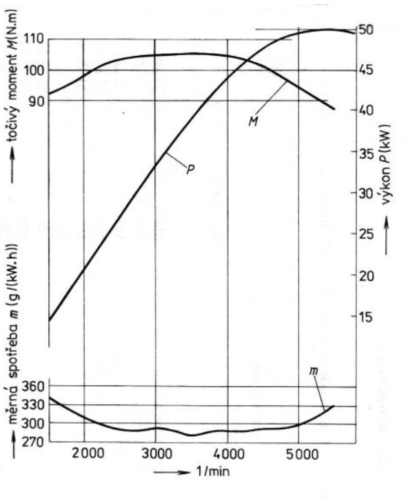

mike15 Δημοσ. 17 Μαρτίου Δημοσ. 17 Μαρτίου 3 ώρες πριν, 11osmikrosmhtsos είπε Αυτο που προσπαθει το shift indicator να κανει ειναι να σε λειτουργησει στην βελτιστη νησιδα σου ριχνει στροφες για να σου αυξησει το φορτιο και οταν θες πολυ ροπη σου λεει να κατεβασεις για να ξαναμπεις στην νησιδα. Δηλαδη ειναι τυπικα ενα παραμετρικο γρφαμημα με παραμετρο το Load αξονα χ τις σαλ και αξονα y g/kWh εδω απλως διδεται μονο για Τ=100% σωστο..η θεωρια που εχω για υγιη κινητηρα ειναι αυτος ο τροπος shifting για μιση ωρα απο την εκινηση και μετα ...ξυλο! εξαρταται βεβαια απο τον κινητηρα,ΠΑΝΤΑ. 3 ώρες πριν, 11osmikrosmhtsos είπε μηπως το προβλημα ειναι επικαθήσεις ανθρακα που δημιουργουν hotspot? μπορει γιατι αρχισα να καιω λαδι νωρις,αν και μου λενε οτι ο κινητηρας μου δεν εχει θεμα με επικαθισεις ,παιρνει και ΟΕΜ λαδι full saps και τα ελατηρια σαυτον τον κινητηρα δεν εχουν θεμα,δεν κολλανε παροτι αμμεσου. 3 ώρες πριν, 11osmikrosmhtsos είπε Δεν γνωριζω, δεν μπορω να φανταστω το μονο που ξερω ειναι πως αμα ακουσω την προαναφλεξη ειναι ηδη πολυ ισχυρη. Δυστυχως δεν ξερω πως να οδηγω απλώνοντας τις στροφες ενω συγχρόνως να κανω οικονομια. Γενικα το δυνατα μου σημεια σαν οδηγος ειναι η ομαλοτητα (και η γλυκα στην χρηση του αυτοκινητου) και η οικονομια. Δηλαδη ακομα και σε πιο σπορ οδηγηση παντα ειμαι πολυ γλυκος, γλυκα inputs μεσαιες στροφες, βελουδο. Δεν μπορω (και ΔΕΝ ΞΕΡΩ) να κυνηγάω ενα αυτοκινητο η αληθεια ειναι οτι οταν μου εκαναν μετρηση και συμπεραναν πειρακια,εγω τους ειπα οτι δεν ακουσα ποτε κατι. για την οικονομια που λες μπορεις να την πετυχεις και με πιο δυνατη οδηγηση.π.χ αν κανονικα το shift indicator σου λεει βαλε 5η και εσυ πας με 4η τεντωμενη,με 120,στην αρχη καιει για δευτερολεπτα και μετα αν το σταθεροποιησεις εκει και πηγαινει το αυτοκινητο με εναν σχετικο θορυβο αυξημενου φορτιου απο ταχυτητα,γουργουριζει δλδ. εκει σε εμενα τουλαχιστον κατεβαζει καταναλωση ,ενω αν αλλαξω και βαλω 5η αμεσως και διατηρησω χαμηλο φορτιο ,παω με 120 δλ αυξανω καταναλωση.αν ομως με την 5η αυξησω ταχυτητα παλι στα 140 και παω σταθερα κατεβαινει δραματικα εκεινο το διαστημα. για να πετυχεις δλδ αυτο που θελεις και αυξημενο φορτιο και πιο σπορ οδηγηση ,να επιλεξεις ταχυτητα και να την διατηρεις λιγο πριν το ευρος αλλαγης σταθερα,τοτε εχεις και οικονομια.χανεις μονο αν τεντωνεις και ανεβοκατεβαζεις συνεχεια,εκει αυξανει η καταναλωση.ενω και με τον δικο σου τροπο και με τον δικο μου εχεις τις 2 ακρες που πετυχαινεις καλη καταναλωση απλα με τον δικο μου εχεις και δυναμη.δοκιμασε το στο μπι-σι ,θα το καταλαβεις.
