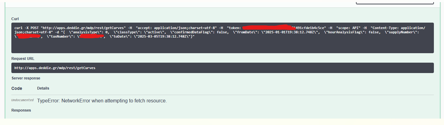

mikemarios Δημοσ. 13 Μαρτίου Μέλος Δημοσ. 13 Μαρτίου (επεξεργασμένο) Σωστά. Από το παράδειγμα σας ο αριθμός παροχής είναι ο 112345678 Φαντάζομαι ότι έχετε βγάλει κλειδί token με τους κωδικούς taxisnet του ατόμου που ανήκει η παροχή. Για να επιβεβαιώσετε ότι έχετε τα σωστά credentials μπορείτε να επισκεφτείτε την ιστοσελίδα https://apps.deddie.gr/rps/swagger/index.html?swagger_url=https://apps.deddie.gr/mdp/rest/swagger.json και να δοκιμάσετε αν σας επιστρέφει αποτελέσματα. Επεξ/σία 13 Μαρτίου από mikemarios
nzeppos Δημοσ. 13 Μαρτίου Δημοσ. 13 Μαρτίου (επεξεργασμένο) Ναι. Αν βάλω λάθος ΑΦΜ/token αναμενόμενα πετάει 401. Με τα σωστά credentials (επιβεβαιωμένα με node.warn στο debug output) επιστρέφει μεν 200 αλλά δεν φαίνεται να κάνει κάτι από εκεί και πέρα. Ούτε έχει κάτι χρήσιμο στο response, ούτε φαίνεται να μπαίνει κάτι στην influxDB (το "Output" node είναι άδειο ακόμα και με complete msg object). ps: πρώτη φορά βλέπω το node-red οπότε τώρα τα μαθαίνω και δεν ξέρω αν τα λέω καλά, αλλά δεν βλέπω να έχω κάνει κάπου κάποιο λάθος ακολουθώντας τον οδηγό. Επεξ/σία 13 Μαρτίου από nzeppos 1
mikemarios Δημοσ. 13 Μαρτίου Μέλος Δημοσ. 13 Μαρτίου Δοκιμάστε την ιστοσελίδα https://apps.deddie.gr/rps/swagger/index.html?swagger_url=https://apps.deddie.gr/mdp/rest/swagger.json και αν επιστρέφει αποτελέσματα τότε θα πρέπει να δούμε το σετάρισμα σας στο HA. 1
mikemarios Δημοσ. 13 Μαρτίου Μέλος Δημοσ. 13 Μαρτίου 10 λεπτά πριν, nzeppos είπε Δεν το βλέπω να θέλει να συνεργαστεί: 😁 Έχετε πρόβλημα με τα credentials σας τότε ή ο μετρητή σας δεν στέλνει δεδομένα τηλεμετρίας στον ΔΕΔΔΗΕ.

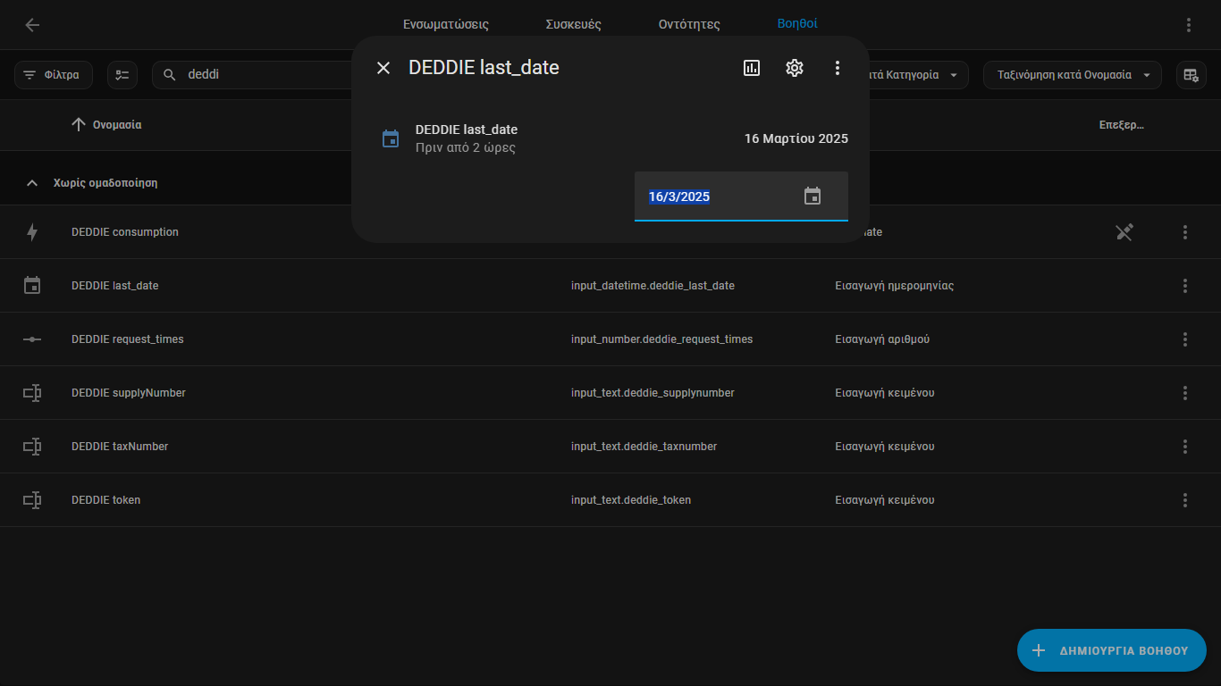

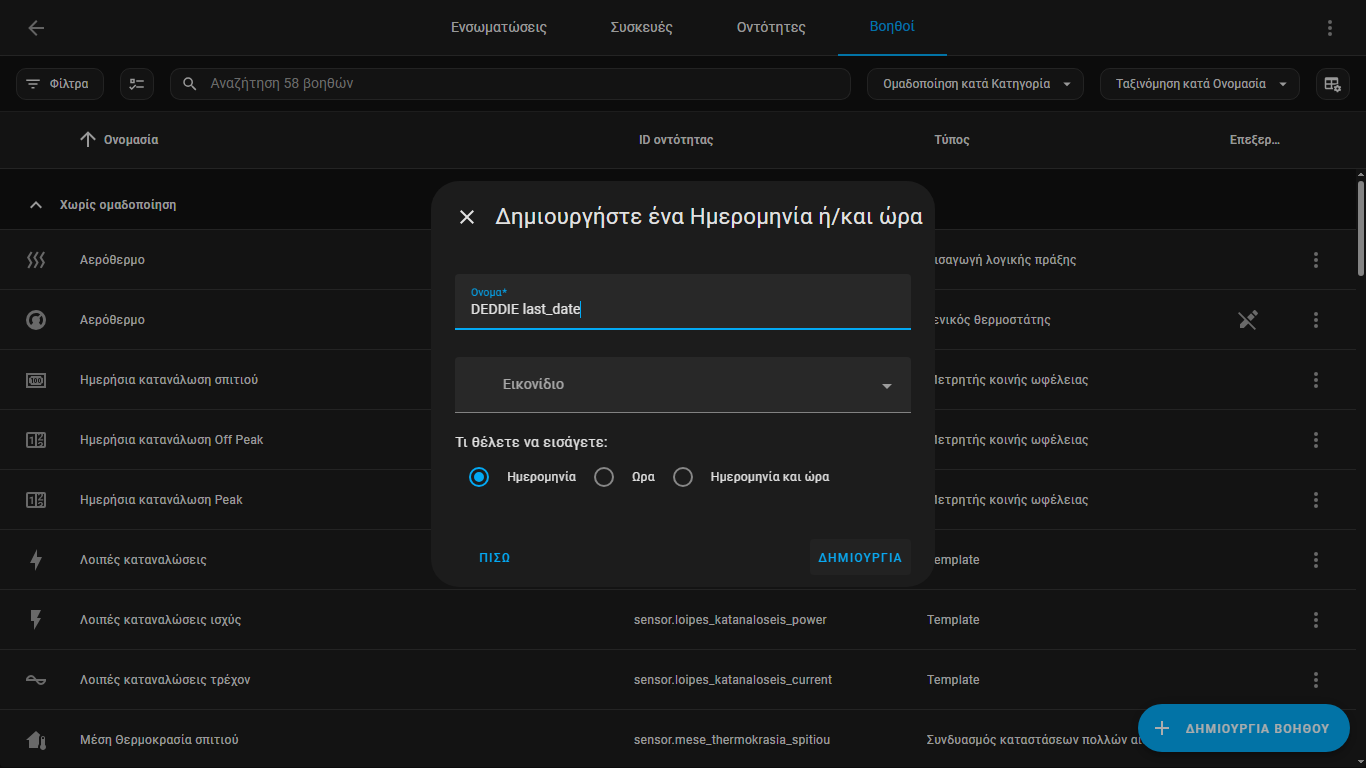

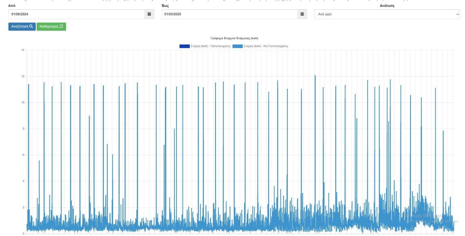

yiannis_1 Δημοσ. 16 Μαρτίου Δημοσ. 16 Μαρτίου (επεξεργασμένο) InfluxDB returned error: error reading influxDB Παλεύω αλλά δεν βλέπω φως. Για αρχή συνδεδεόμουν μέσω nabucasa και δεν μου ξεκινούσε το node red το οποίο πρώτη φορά το έβλεπα. Μετά συνδέθηκα local και έτρεξε αλλά δεν είμαι σίγουρος πως τρέχει ο server DEDDIE στον influxdb και αυτό πρώτη φορά το ανοίγω. Εντομεταξύ σε κάποιο σημείο στην αρχή εκεί με τα helpers του HA που πάλι 1η φορά φτιάχνω. Γράφεις: Τέλος δημιουργούμε ένα ακόμη βοηθό ημερομηνία (input datetime) επιλέγοντας κατά την δημιουργία του το πεδίο «Ημερομηνία» μόνο, με την ονομασία DEDDIE last_date. Σε αυτό για μόνο μία φορά (στη συνέχεια θα αλλάζει αυτόματα) θα εισάγουμε την ημερομηνία από την οποία θέλουμε να ξεκινήσουμε να αντλούμε τα στοιχεία των καταναλώσεων μας. Η ημερομηνία δεν μπορεί να αντιστοιχεί σε χρονικό διάστημα μεγαλύτερο του 1 έτους από τη τωρινή ημερομηνία. Έφτιαξα το last date helper αλλά δε μου ζήτησε πουθενά ημερομηνία εκκίνησης μετρήσεων. Για το μόνο που είμαι σίγουρος είναι ότι υπάρχει τηλεμετρία στο μετρητή μου γιατί είδα στατιστικά για το ρολόϊ μου απ το site της ΔΕΔΔΗΕ Τα παρατάω προς ώρας. Έστω και κατά τύχη θα έπρεπε να το είχα φτιάξει... Μου βγήκαν τα μάτια. Επεξ/σία 16 Μαρτίου από yiannis_1
mikemarios Δημοσ. 16 Μαρτίου Μέλος Δημοσ. 16 Μαρτίου (επεξεργασμένο) 3 ώρες πριν, yiannis_1 είπε Έφτιαξα το last date helper αλλά δε μου ζήτησε πουθενά ημερομηνία εκκίνησης μετρήσεων. Καλησπέρα @yiannis_1. Στο βοηθό ημερομηνίας που έφτιαξες (input_datetime) πρέπει να βάλεις εσύ την επιθυμητή ημερομηνία με αυτόν τον τρόπο: 3 ώρες πριν, yiannis_1 είπε Γράφεις: Τέλος δημιουργούμε ένα ακόμη βοηθό ημερομηνία (input datetime) επιλέγοντας κατά την δημιουργία του το πεδίο «Ημερομηνία» μόνο, με την ονομασία DEDDIE last_date. Εννοώ αυτό: 3 ώρες πριν, yiannis_1 είπε Για αρχή συνδεδεόμουν μέσω nabucasa και δεν μου ξεκινούσε το node red το οποίο πρώτη φορά το έβλεπα. Δεν καταλαβαίνω τον λόγο που δεν σου ξεκινήσε το node-red, δουλεύει αποβλημάτιστα μέσω nabu casa. 3 ώρες πριν, yiannis_1 είπε InfluxDB returned error: error reading influxDB Αυτό στο εμφανίζει στα logs του home assistant; Αν ναι μάλλον δεν έχεις σετάρει σωστά το influxdb στο home assistant σου. Αν δε σε βοήθησαν τα παραπάνω, βάλε screenshot να δούμε τι δεν έχει σεταριστεί σωστά. Καλή ενασχόληση! Επεξ/σία 16 Μαρτίου από mikemarios 1
yiannis_1 Δημοσ. 17 Μαρτίου Δημοσ. 17 Μαρτίου (επεξεργασμένο) 5 hours ago, mikemarios said: Καλησπέρα @yiannis_1. Στο βοηθό ημερομηνίας που έφτιαξες (input_datetime) πρέπει να βάλεις εσύ την επιθυμητή ημερομηνία με αυτόν τον τρόπο: Εννοώ αυτό: Δεν καταλαβαίνω τον λόγο που δεν σου ξεκινήσε το node-red, δουλεύει αποβλημάτιστα μέσω nabu casa. Αυτό στο εμφανίζει στα logs του home assistant; Αν ναι μάλλον δεν έχεις σετάρει σωστά το influxdb στο home assistant σου. Αν δε σε βοήθησαν τα παραπάνω, βάλε screenshot να δούμε τι δεν έχει σεταριστεί σωστά. Καλή ενασχόληση! Μήπως παίζει ρόλο που το HA μου είναι σε vbox και win11 64bit? Επεξ/σία 17 Μαρτίου από yiannis_1
mikemarios Δημοσ. 17 Μαρτίου Μέλος Δημοσ. 17 Μαρτίου Ας το δούμε για αρχή αν το request είναι σωστό. Απενεργοποίησε το node "Passthrow Curves only" και πρόσθεσε ένα node debug μετά το node "JSON format" και τρεξτο χειροκίνητα (πατάς το κουμπάκι αριστερά από το inject) Τι σου εμφανίζει στο debug;
