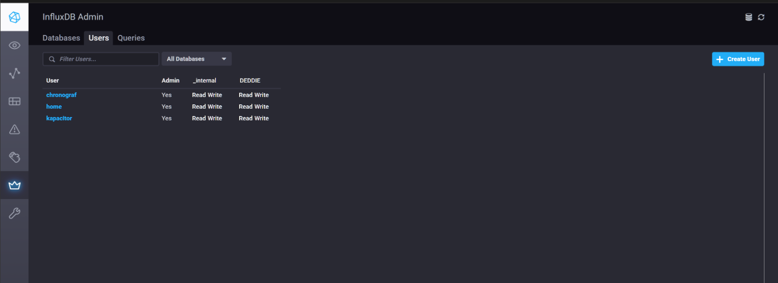

flampouras Δημοσ. 17 Μαρτίου Δημοσ. 17 Μαρτίου (επεξεργασμένο) 8 ώρες πριν, yiannis_1 είπε Μήπως παίζει ρόλο που το HA μου είναι σε vbox και win11 64bit? Έχεις δώσει δικαιώματα read/write στον χρήστη home για την βάση DEDDIE? Επεξ/σία 17 Μαρτίου από flampouras

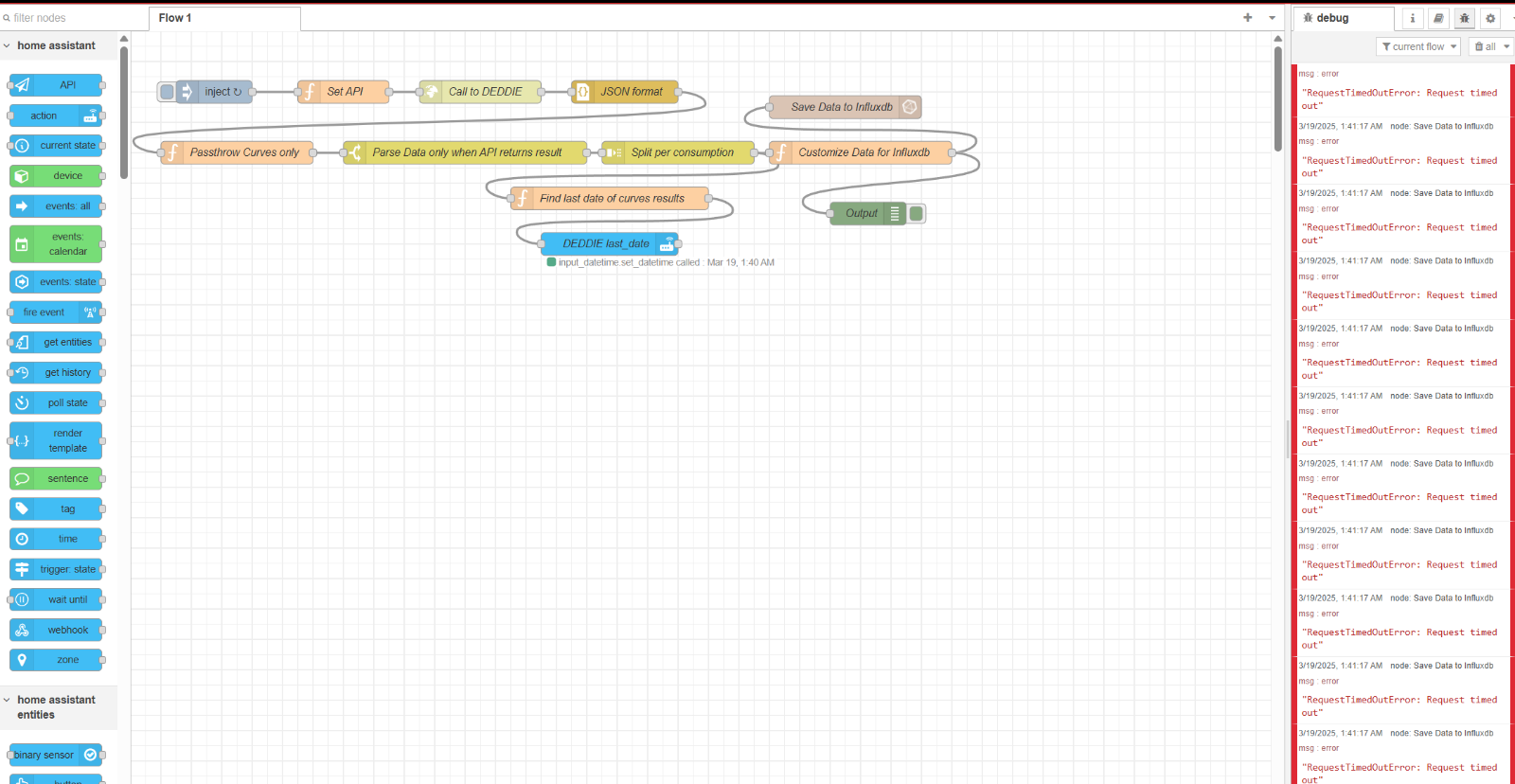

yiannis_1 Δημοσ. 17 Μαρτίου Δημοσ. 17 Μαρτίου (επεξεργασμένο) Επειδή είμαι λίγο weekend fighter στα θέματα του home assistant οπως και οι περισσότεροι απο εσάς, δεν θα ενοχλήσω μέσα στην βδομάδα. Θα στείλω όμως μερικά pm να μην λερώνω το νήμα εδώ και όποιος είναι πρόθυμος ας βοηθήσει. Προς το παρόν ούτε το influxdb είμαι σίγουρος πως έχω ρυθμίσει σωστά ούτε μπορώ να καταλάβω πως ακριβώς δουλεύει το node-red. Φαντάζομαι ότι θα τρέχει μια αλληλουχία εντολών οι οποίες ανα τακτά χρονικά διαστήματα θα μπαίνουν στο site της Δεδδηέ με τα token που δημιουργήσαμε ώς άδειες για να σηκώνει τα δεδομένα των καταναλώσεων μας ώστε να τα παρουσιάσει με το όμορφο γραφικό περιβάλλον του grafana ως διαγράμματα στο home assistant. Δεν ξέρω πολύ βασικά πράγραμματα. Για παράδειγμα δεν ξέρω αν αρκεί να φορτώσω το κείμενο στο flow στο red-node ή αν πρέπει να το κάνω deploy. Πρέπει να το κάνω deploy κάθε φορά ή αυτό μένει ενεργό όταν επανεκκινεί το home assistant? Πως απενεργοποιώ αλυσίδες του flow και πως βλέπω το αποτέλεσμα του flow? Πχ στο debuging που μου γράφει ο @mikemariosδεν ξέρω ούτε πως να δω τι αποτέλεσμα βγάζει όταν τρέχω το flow μέχρι το debug.... Επεξ/σία 17 Μαρτίου από yiannis_1 1
mikemarios Δημοσ. 17 Μαρτίου Μέλος Δημοσ. 17 Μαρτίου (επεξεργασμένο) @yiannis_1 τα παραπάνω είναι εύκολα διαχειρίσιμα και αντιμετωπίσιμα. Υπομονή θέλει και διαθέσιμο χρόνο. 33 λεπτά πριν, yiannis_1 είπε Για παράδειγμα δεν ξέρω αν αρκεί να φορτώσω το κείμενο στο flow στο red-node ή αν πρέπει να το κάνω deploy. Το φορτώνεις (το κάνεις δλδ import) και ναι μετά πρέπει να το κάνεις deploy 33 λεπτά πριν, yiannis_1 είπε Πρέπει να το κάνω deploy κάθε φορά ή αυτό μένει ενεργό? Όχι κάθε φορά. Αν δεν κάνεις κάποια αλλαγή στο flow το deploy παραμένει απενεργοποιημένο. 33 λεπτά πριν, yiannis_1 είπε Πως απενεργοποιώ αλυσίδες του flow και πως βλέπω το αποτέλεσμα του flow? Απενεργοποιείς τα nodes όχι τις αλυσίδες. Κάνεις διπλό αριστερό κλικ στο node που θέλεις και στο παράθυρο που σου ανοίγει, αφούς πατήσεις κάτω αριστερά το κουμπί "enabled/disabled" πατάς πάνω δεξιά το κόκκινο κουμπί "Done". Όταν έχεις απενεργοποιήσει ένα node ότι τρέχει μετά από αυτό δεν εκτελείται. 33 λεπτά πριν, yiannis_1 είπε Πχ στο debuging που μου γράφει ο @mikemariosδεν ξέρω ούτε πως να δω τι αποτέλεσμα βγάζει όταν τρέχω το flow μέχρι το debug.... Το αποτέλεσμα του flow μπορείς να το δεις από ένα debug (είναι το πράσινο node). To αποτέλεσμα του debug εφανίζεται στο δεξιό μέρος της οθόνης 33 λεπτά πριν, yiannis_1 είπε Επειδή είμαι λίγο weekend fighter στα θέματα του home assistant οπως και οι περισσότεροι απο εσάς, δεν θα ενοχλήσω μέσα στην βδομάδα. Θα στείλω όμως μερικά pm να μην λερώνω το νήμα εδώ και όποιος είναι πρόθυμος ας βοηθήσει. Καλό ειναι οι συνομιλίες να γίνονται στο νήμα γιατί μπορεί να βοηθήσει και κάποιον άλλο που θα έχει παρόμοιες απορίες ή δυσκολίες. Κανείς δε γεννήθηκε να τα ξέρει όλα, ούτε υπάρχουν παντογνώστες. Επεξ/σία 17 Μαρτίου από mikemarios 1
yiannis_1 Δημοσ. 18 Μαρτίου Δημοσ. 18 Μαρτίου (επεξεργασμένο) On 17/03/2025 at 01:52, mikemarios said: Ας το δούμε για αρχή αν το request είναι σωστό. Απενεργοποίησε το node "Passthrow Curves only" και πρόσθεσε ένα node debug μετά το node "JSON format" και τρεξτο χειροκίνητα (πατάς το κουμπάκι αριστερά από το inject) Τι σου εμφανίζει στο debug; Unexpected token U Επεξ/σία 18 Μαρτίου από yiannis_1
mikemarios Δημοσ. 18 Μαρτίου Μέλος Δημοσ. 18 Μαρτίου Τέλεια! Το πρώτο πρόβλημα εντοπίσθηκε: Έχει καταχωρηθεί λανθασμένο κλειδί token στο entity του ha "DEDDIE token". Αυτό μπορεί να συμβεί για έναν από τους 3 παρακάτω λόγους: 1) Δεν αντιγράφθηκε - επικολληθήκε σωστά το κλειδί token, μετά την δημιουργία του. 2) Δημιουργήθηκε κλειδί token με χρήση κωδικών taxisnet διαφορετικών από του κατόχου της παροχής ρεύματος, 3) To κλειδί token έχει λήξει. Εντόπισε τι από τα παραπάνω έχει συμβεί στην περίπτωση σου και διόρθωσε το. Ακολούθως τρέξε ξανά το flow και πες τι σου εμφανίζεται στο debug.

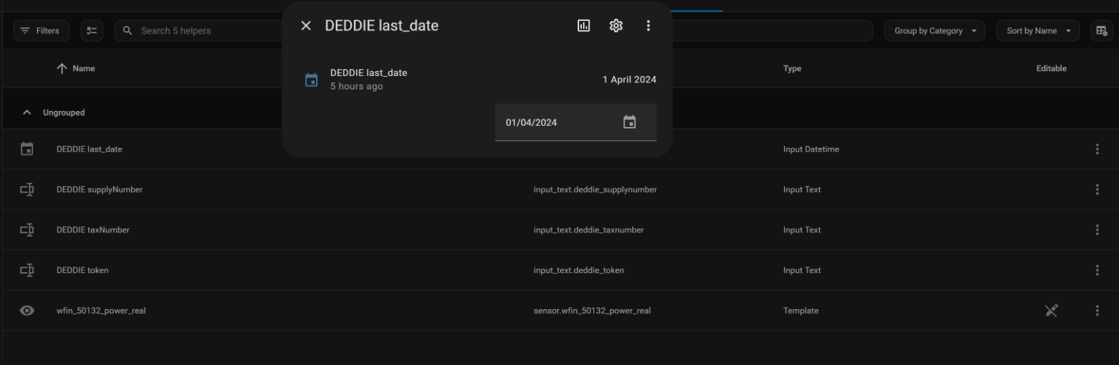

yiannis_1 Δημοσ. 19 Μαρτίου Δημοσ. 19 Μαρτίου (επεξεργασμένο) Ωραίος! Εμένα τώρα μου άλλαξε μήνυμα λάθους. Τα λάθη που μου έβγαζε πριν ήταν γιατί το text στα helpers το έβαζα εκεί που έγραφε Regex pattern Το DEDDIE last_date απο ότι βλέπω ότι και να του βάλω πχ 01/01/2025 κάνει refresh μονο του σε σημερινή ημερομηνία. Είναι οκ αυτό? Επεξ/σία 19 Μαρτίου από yiannis_1
mikemarios Δημοσ. 19 Μαρτίου Μέλος Δημοσ. 19 Μαρτίου (επεξεργασμένο) 5 ώρες πριν, yiannis_1 είπε Το DEDDIE last_date απο ότι βλέπω ότι και να του βάλω πχ 01/01/2025 κάνει refresh μονο του σε σημερινή ημερομηνία. Είναι οκ αυτό? Ναι γιατί κάνει μόνο του τα request μόνο όταν έχει λάβει δεδομένα από το ΔΕΔΔΗΕ. Τσέκαρε το grafana σου αν έχεις λάβει και δείχνει δεδομένα καταναλώσεων. 5 ώρες πριν, yiannis_1 είπε Εμένα τώρα μου άλλαξε μήνυμα λάθους. Αυτό το μνμ δημιουργήθηκε πιθανόν γιατί δεν υπήρχε ανταπόκριση από το σέρβερ τηλεμετρίας του ΔΕΔΔΗΕ. Από την ώρα του μνμ υποψιάζομαι ότι είχε "κλείσει" ο σερβερ για συντήρηση. Αυτό γίνεται κάθε μέρα βραδινές ώρες από το ΔΕΔΔΗΕ και είναι φυσιολογικό. Επεξ/σία 19 Μαρτίου από mikemarios

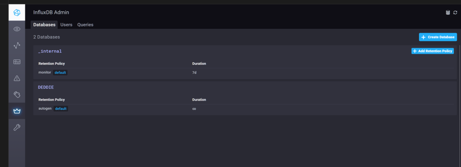

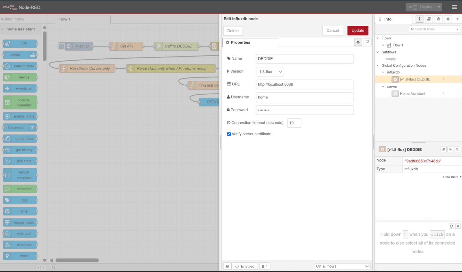

yiannis_1 Δημοσ. 19 Μαρτίου Δημοσ. 19 Μαρτίου (επεξεργασμένο) 13 hours ago, mikemarios said: Αυτό το μνμ δημιουργήθηκε πιθανόν γιατί δεν υπήρχε ανταπόκριση από το σέρβερ τηλεμετρίας του ΔΕΔΔΗΕ. Από την ώρα του μνμ υποψιάζομαι ότι είχε "κλείσει" ο σερβερ για συντήρηση. Αυτό γίνεται κάθε μέρα βραδινές ώρες από το ΔΕΔΔΗΕ και είναι φυσιολογικό. Εγω νομίζω ότι το influxdb με το database DEDDIE που έφτιαξα δεν κάνει τπτ. Ή κάποια βήματα λείπουν ή εχω διαφορετική έκδοση του. Απο μόνο του το influxdb έχει ενα database _internal που όταν πας στο explore _internal.monitor σου βγάζει ενα τακτοποιημένο "φάκελο" με "υποφακέλους" cq, database, httpd κτλ To database DEDDIE.autogen απ την άλλη, παρά τις όσες φορές έχω τρέξει το flow δεν εχει φέρει ποτέ τπτ μέσα Το grafana με βάση δεδομένω του influxdb και http://localhost:8086 δεν έχει συνδεθεί ποτέ βγάζοντας μηνύματα οπως αυτό Get "http://localhost:8086/query?db=DEDDIE&epoch=ms&q=SHOW+measurements": dial tcp [::1]:8086: connect: connection refused error reading influxDB Δοκιμάζοντας ομως για πλάκα με την διεύθυνση που έχει μέσα στο database του _internal.monitor που είναι της μορφής x0x7x459-influxdb:8086 συνδέεται με την μια Η έκδοση του influxdb που εχω: ΙnfluxDB Current version: 5.0.2 Spoiler Επεξ/σία 19 Μαρτίου από yiannis_1
