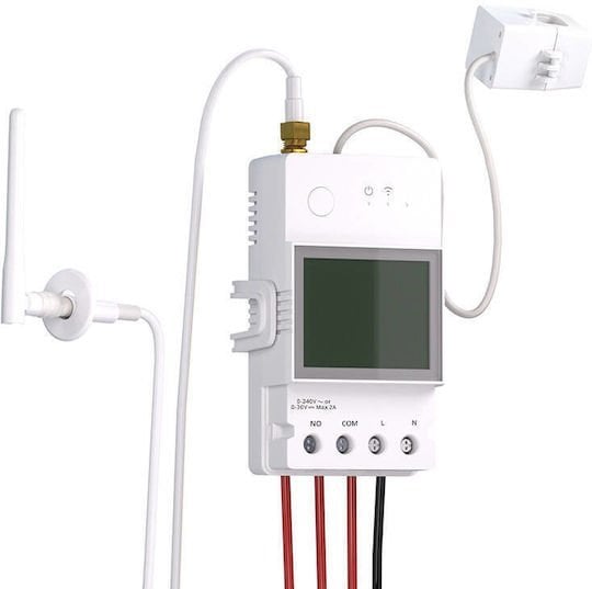

Φαντάζομαι πως το πρόβλημα σου είναι τα λίγα ampere που σηκώνουν οι wifi μετρητές ράγας τύπου sonoff THR320 που δεν φτάνουν ούτε για πλάκα για τα ampere κετρικής παροχής.
Αν έκανα κάτι θα έκανα με το sonoff ring που είναι 100Α και έχει κάτι σαν αμπεροτσίμπιδο να μετράει στην είσοδο της παροχής, στο σπίτι μου στον πίνακά μου και θα άφηνα το μετρητή της ΔΕΔΔΗΕ στην ησυχία του...
Ειδικά  αν υπάρχει τρόπος να χρησιμοποίησω "τσάμπα" την τηλεμετρία που δίνει ούτως η ΔΕΔΔΕΗ χωρίς να γεμίζω το σπίτι με διάφορα ματζαφλίκια.
