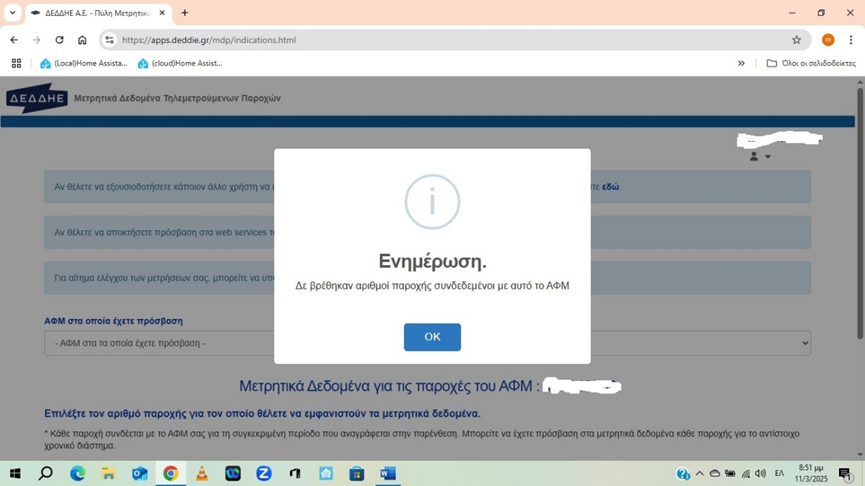

Ξέρει κανείς, για να ενεργοποιηθεί η τηλεμέτρηση μπορούμε να κάνουμε κάτι ή απλά περιμένουμε;
Έχω καινούργιο μετρητή, αλλά στην πλατφόρμα του ΔΕΔΔΗΕ (https://apps.deddie.gr/) δεν εμφανίζει καθόλου παροχές για το ΑΦΜ μου.

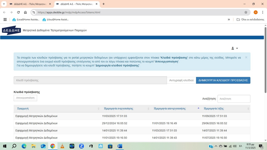

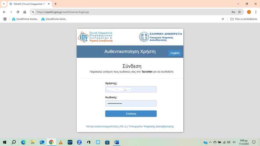

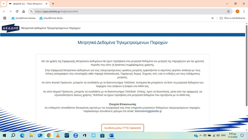

Δεν παίζει κανένα ρόλο αυτό. Ακολούθησε  τα παρακάτω βήματα:
Για να εκδώσουμε ένα κλειδί token από τον ΔΕΔΔΗΕ μεταβαίνουμε στην ιστοσελίδα  https://apps.deddie.gr/mdp/mdpAccessTokens.html
Πατάμε σύνδεση με κωδικούς taxisnet και εισάγουμε το όνομα χρήστη και τον κωδικό πρόσβασης του κατόχου της παροχής ρεύματος, όπως εμφανίζεται στην εικόνα:
Στο σημείο αυτό πιθανότατα θα σας εμφανισθεί ενημερωτικό μήνυμα pop up που θα λέει ότι δεν βρέθηκαν αριθμοί παροχής συνδεδεμένοι με αυτό το ΑΦΜ
Αγνοείστε το και ακολούθως πατήστε πάνω στο link «Αν θέλετε να αποκτήσετε πρόσβαση στα web services των μετρητικών δεδομένων που προσφέρονται, πατήστε εδώ.» . Θα σας μεταφέρει σε ένα νέο παράθυρο όπου μπορεί να εμφανισθεί το ίδιο ενημερωτικό μήνυμα με το προηγούμενο. Αγνοείστε το κι αυτό και ακολούθως πατάμε το κουμπί «ΔΗΜΙΟΥΡΓΙΑ ΚΛΕΙΔΙΟΥ ΠΡΟΣΒΑΣΗΣ»
Μετά την ολοκλήρωση αυτών των βημάτων αντιγράψτε και αποθηκεύστε το κλειδί token που δημιουργήσατε. Προσοχή: Η χρονική ισχύς του κλειδιού είναι για έξι μήνες, οπότε μετά την λήξη ισχύος του, απαιτείται δημιουργία νέου.
