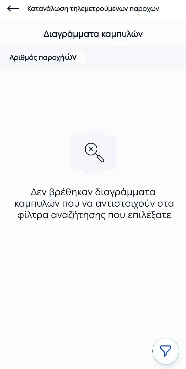

Στην είσοδο στη πλατφόρμα του ΔΕΔΔΗΕ μου βγάζει το μήνυμα Δεν βρέθηκαν αριθμοί παροχής συνδεδεμένοι με αυτό το ΑΦΜ αλλά μου δημιουργεί το token
Βλέπω ενδείξεις από το κινητό αλλά στην επιλογή Κατανάλωση τηλεμετρούμενων παροχών μου βγάζει Δεν βρέθηκαν διαγράμματα καμπυλών.....

Καλεσα στην τηλεφωνικη εξυπ του  Δεδδηε .
Εκει μου ανεφεραν  οτι εχει ενεργοποιηθει η τηλεμετρια στην παροχη μου απο τον 10/2024   και οτι μεσα απο την εφαρμογη δεν υπαρχει η δυνατοτητα να δω της καμπυλες καταναλωσης εκτος μονο εαν εχω φωτοβολταικα .
Σε 2ο τηλ που εκανα μου ανεφεραν οτι η τηλ εξυπ δεν εχει την δυνατοτητα να μου απαντησει και πρεπει να στειλω μαιλ .

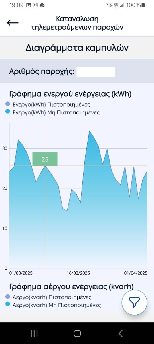

@paradisos8 Δες αυτό:
Spoiler
Δηλαδή μπορείς και βλέπεις κάτι ανάλογο:
αλλά δεν μπορείς να δεις αυτό;
Αν ναι τότε σημαίνει ότι συνδέεσαι κανονικά στο API του ΔΕΔΔΗΕ (λαμβάνει απάντηση το integration) αλλά δεν υπάρχει ακόμη ενεργοποιημένη τηλεμετρία για τον μετρητή σου.

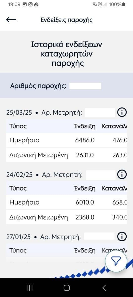

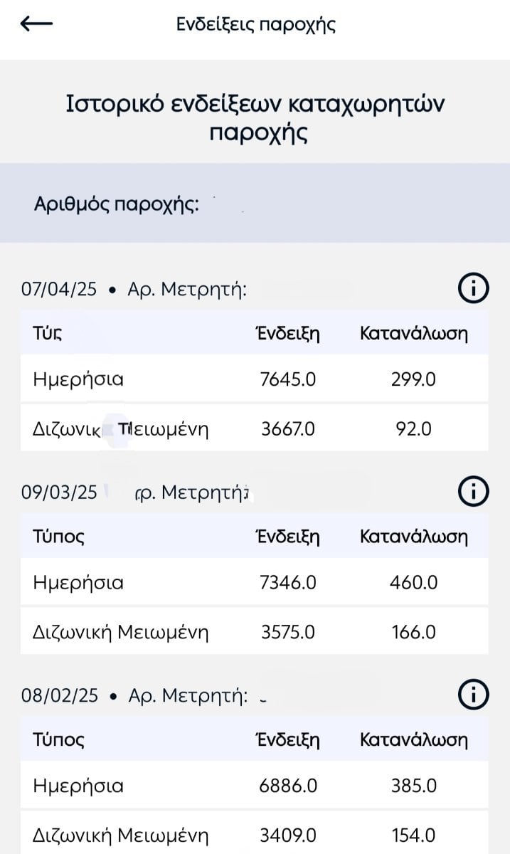

Ευχαριστώ πολύ για την απάντηση ... Το app βγάζει τις παρακάτω οθόνες... Η μόνη διαφορά είναι στις καμπύλες.
Μετα απο τηλ επικ με το κεντρο του Δεδδηε με ενημερωσαν οτι υπαρχουν 2 ειδη τηλεμετριας . Ενα που μετραει απλα  και μεταφερει στον παροχο τις καταναλωσεις και ενα που μεταφερει και τις καμπυλες . Δεν γνωριζαν κατι αλλο και με παρεπεμψαν να στειλω μαιλ .
Αν μπορέσεις κάποια στιγμή κοίταξε τον μετρητή σου μήπως φαίνεται κάποιο όνομα κατασκευαστή ή μοντέλο. Ίσως βρεθεί κάποιο μέλος με τον ίδιο μετρητή και σου πει αν έχει τηλεμετρία καταναλώσεων ή κάνε κι εσύ από μόνος σου μία αναζήτηση στο διαδίκτυο. Μου φαντάζει λίγο δύσκολο να μην έχουν τέτοια δυνατότητα οι έξυπνοι μετρητές που εγκαθιστά ο ΔΕΔΔΗΕ.

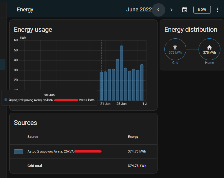

Μπράβο, χρήσιμο module!
Εάν κάποιος έχει ήδη προσθέσει στο energy dashboard του home assistant μετρητές για Grid και Home που παίρνει δεδομένα από το smart meter της εγκατάστασης φ/β, γίνεται να προσθέσει επιπλέον και ανεξάρτητα και αυτούς τους μετρητές, που να δείχνουν τα δεδομένα από ΔΕΔΔΗΕ;
Γνωρίζει κανείς;
Στις 29/4/2025 στις 3:53 ΜΜ, mikemarios είπε
τα produced και injected δεν έχω καταλάβει ακριβώς ποια είναι η διαφορά τους.
Produced = Η συνολική παραγόμενη ενέργεια και καταγράφεται από τον ξεχωριστό μετρητή του Φ/Β. Injected = Εγχεόμενη ενέργεια, η ενέργεια που επιστρέφεται στο δίκτυο = η περίσσεια ενέργειας που προκύπτει από την παραγωγή - κατανάλωση, όταν η παραγωγή είναι μεγαλύτερη από την κατανάλωση και καταγράφεται από το μετρητή του ΔΕΔΔΗΕ. (το γράφημα αέργου ισχύος είναι λάθος, για μη πιστοποιημένους ωριαίους μετρητές)
3 ώρες πριν, inel είπε
Γνωρίζει κανείς;
Εάν υπάρχουν ήδη δεδομένα κατανάλωσης από smart meter, μία λύση θα μπορούσε να είναι να χρησιμοποιηθεί το GAS στο Energy dashboard.
