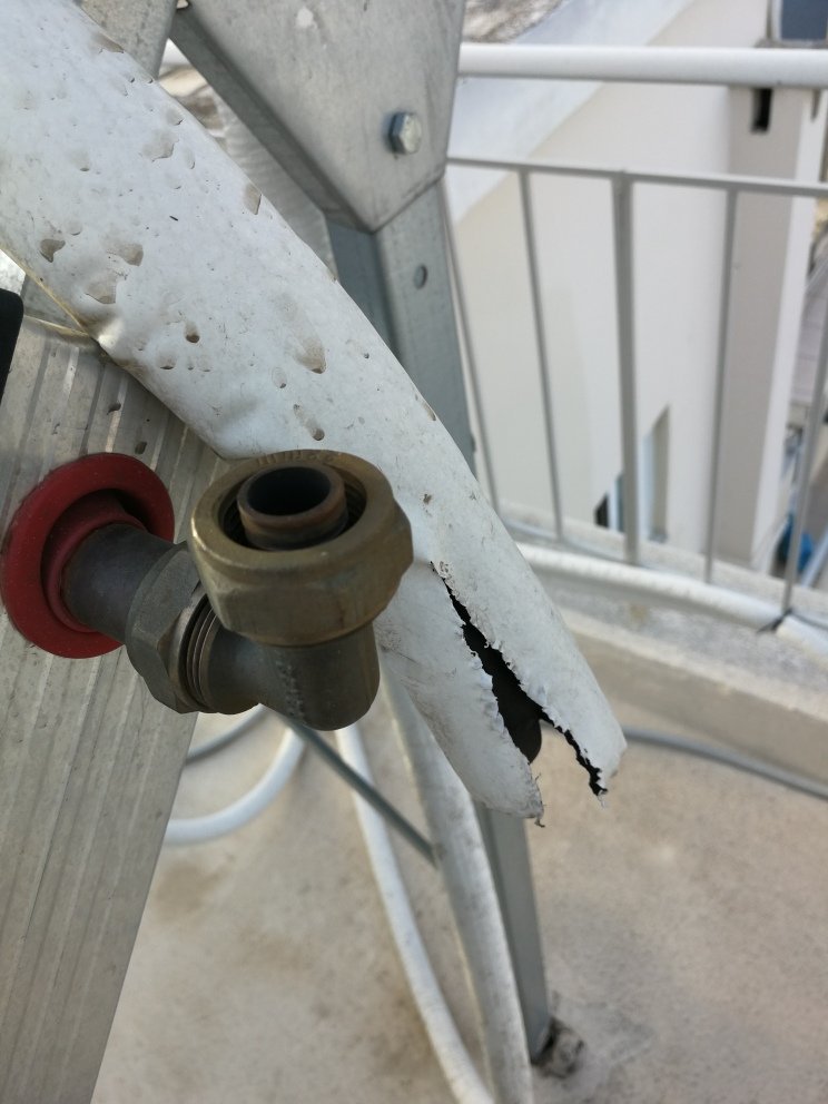

Insane84 Δημοσ. 22 Απριλίου Δημοσ. 22 Απριλίου Καλημέρα σε όλους και Χρόνια Πολλά, Πριν μια εβδομάδα που έφυγα για το χωριό έκλεισα τον γενικό του νερού από το φρεάτιο και άφησα τον ηλιακό ξεσκέπαστο μιας και δεν πίστευα ότι τέτοια εποχή θα γίνει ζημιά. Χτες γυρίζοντας πήγα να ανοίξω τον γενικό και η πρώτη περίεργη εντύπωση ήταν ότι δεν άνοιγε με τίποτα. Τελικά με πολύ δύναμη άνοιξε με ένα χαρακτηριστικό φσσσσ. Πάω πάνω, ανοίγω το κρύο και όλα μια χαρά. το βάζω στο ζεστό και τρέχει μια τρίχα νερό μέχρι που σταμάτησε τελείως. Έπαιξα λίγο μείξη ζεστού κρύου και μετά από λίγο άρχισε να τρέχει με ένα στιγμιαίο δυνατό μπραφ μέχρι που έτρεχε τελείως με δύναμη ΑΛΛΑ παγωμένο νερό όπως στο κρύο. Τότε μπήκαν και ψύλλοι στα αυτιά μου ότι κάτι έχει γίνει στη ταράτσα... Δυστυχώς είχα δίκιο αφού βρήκα σκασμένη και τελείως αποκομμένη τη πλαστική σωλήνα στο σημείο που φεύγει από το ρακόρ του συλλέκτη για να πάει στο boiler. Πουθενά υγρό εντωμεταξύ χυμένο. Φαντάζομαι ότι εξατμίστηκε πλήρως. Μου φαίνεται παράξενο τέτοια εποχή να έχει ανεβάζει τόση θερμοκρασία το υγρό που να έγινε κάτι τέτοιο οπότε υποψιάζομαι ότι λόγω μικροδραρροής από το επιτοίχιο καζανάκι άδειασαν όλοι οι σωλήνες και με κάποιο τρόπο ο ηλιακός έφερε να νερά πίσω μέχρι που άδειασε. Μπορεί να έχει γίνει κάτι τέτοιο? Γνώμες?

Insane84 Δημοσ. 22 Απριλίου Μέλος Δημοσ. 22 Απριλίου (επεξεργασμένο) 23 λεπτά πριν, mpror είπε Καλημέρα Χρονια πολλά Προφανώς είχε αδειάσει το καζάνι, γιατί το αντεπιστροφο είναι χαλασμένο. Ανέβηκε η θερμοκρασία του υγρου του κλειστού κυκλώματος και ίσως είχε κολλήσει το ασφαλιστικο γι' αυτό έσκασε η σωλήνα. Αν έλειπε και ποσότητα υγρου θα δημιουργήθηκε μεγάλη πίεση στο κλειστό κώκλωμα. Βέβαια όλα αυτά είναι υποθέσεις. Καλό θα είναι να γίνει μια συντήρηση Δεν ξέρω καν αν έχει αντεπίστροφο, έχει πάντως την κλασική βαλβίδα ασφαλείας στην κρύα εισαγωγή. Η βαλβίδα εξαέρωσης πάνω από το μποιλερ και να δούλευε, με άδειο καζάνι και τέτοιες πιέσεις δεν ξέρω αν έφτανε. Ελπίζω μόνο να μην έχει πάθει κάτι ο συλλέκτης. Εξωτερικά τουλάχιστον δε φαίνεται κάτι περίεργο. Επίσης με το ηλεκτρικό ζεσταίνει κανονικά οπότε τουλάχιστον το μποιλερ μάλλον είναι οκ. Βάζω και μια φωτογραφιούλα έτσι για να δείτε τι αντίκρυσα. Κάτω από το σχίσιμο στο μονωτικό έχει και μια τεράστια σχισμή ο σωλήνας... Επεξ/σία 22 Απριλίου από Insane84 1

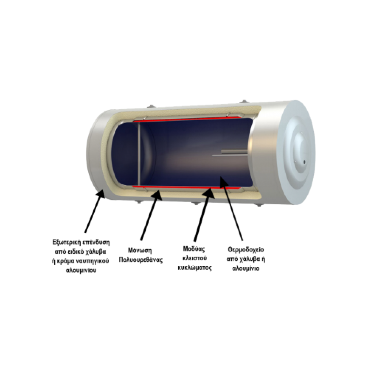

haris_216 Δημοσ. 22 Απριλίου Δημοσ. 22 Απριλίου 7 λεπτά πριν, Insane84 είπε Ναι το ξέρω απλώς έχω την εντύπωση ότι αν το μποιλερ είναι άδειο, είναι ακόμα χειρότερα για το κλειστό κύκλωμα καθώς με την παρουσία νερού κάπως εκτονώνεται η υπερβολική θερμότητα. Προφανώς και είναι ακόμα χειρότερα σε άδειο (από νερό χρήσης) boiler για δύο λόγους: Όταν είναι γεμάτο έχει κάπου να μεταφέρει την ενέργεια που έχει συσσωρεύσει το κλειστό κύκλωμα (τη μεταφέρει στο νερό χρήσης) και κατά συνέπεια κάποιες λίγες μέρες ηλιοφάνειας χωρίς να είναι σκεπασμένο δεν δημιουργεί τόσο άμεσο πρόβλημα/καταπόνηση. Το 2ο πιθανό πρόβλημα, ειδικά αν το κλειστό κύκλωμα είναι με μανδύα και όχι εμβαπτισμένο εναλλάκτη, είναι ότι όταν είναι γεμάτο το κλειστό κύκλωμα και το νερό χρήσης τότε υπάρχει μία ισορροπία πιέσεων και...όλα καλά. Αν όμως το κλειστό κύκλωμα είναι full από υγρό και έχει θερμοκρασία και πίεση ενώ το boiler είναι μισοάδειο από νερό χρήσης αυτή η η ισορροπία χάνεται και υπάρχει περίπτωση να υπάρξει στρέβλωση (βούλιαγμα) του εσωτερικού τοιχώματος του boiler. Σημ. Θα σου έλεγα να μεταφέρεις (ή να ζητήσεις από κάποιον mod να σου μεταφέρει) το νήμα εδώ καθώς δεν έχει νόημα να ανοίγονται παράλληλα νήματα ίδιας θεματολογίας. Κι επίσης εκείνο το νήμα το παρακολουθεί πολύς κόσμος κι ενδέχεται να πάρεις περισσότερες απαντήσεις 1

haris_216 Δημοσ. 22 Απριλίου Δημοσ. 22 Απριλίου 3 λεπτά πριν, Insane84 είπε Δε θα φαινόταν κάτι απ έξω? Δε θα καταλάβαινα διαφορά από την χρήση της ηλεκτρικής αντίστασης? Όχι. Και...όχι Ο μανδύας (το κόκκινο στην φωτογραφία) μπορεί να στρεβλώσει προς τα μέσα όταν δεν έχει πίεση (άδειο ή μισοάδειο από νερό) πολύ εύκολα. Ειδικά αν ο μανδύας είναι μικρού πάχους όπως "συνηθίζεται" όσο περνάν τα χρόνια. Γι αυτό άλλωστε και η αντεπίστροφη στο νερό χρήσης έχει γίνει must και, σε πολλές περιπτώσεις, προϋπόθεση για την ισχύ της εγγύησης. Η αντίσταση δεν έχει σχέση με εναλλάκτη/μανδύα καθώς έχει απευθείας επαφή με το νερό.
