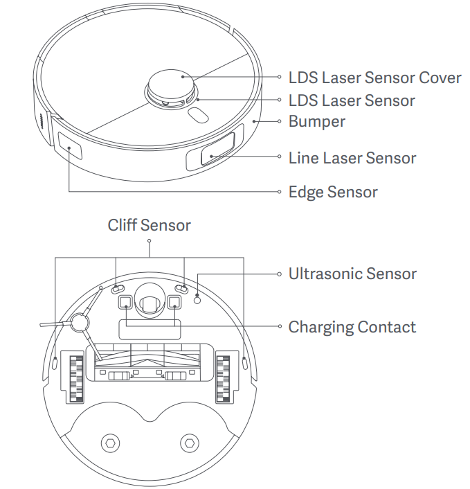

akis_supernatural Δημοσ. 27 Αυγούστου Δημοσ. 27 Αυγούστου να κανω και εγω μια ερωτηση, εχω την roidmi eve cc την οποια την εχουμε καταευχαριστηθει. Πηραμε χαλι που η μια του πλευρα ειναι μαυρη. Ε οταν περναει απο εκει σταματαει και βγαζει please wipe off cliff sensor. υπαρχει καποια λυση???

kax54638 Δημοσ. 28 Αυγούστου Δημοσ. 28 Αυγούστου 16 hours ago, akis_supernatural said: να κανω και εγω μια ερωτηση, εχω την roidmi eve cc την οποια την εχουμε καταευχαριστηθει. Πηραμε χαλι που η μια του πλευρα ειναι μαυρη. Ε οταν περναει απο εκει σταματαει και βγαζει please wipe off cliff sensor. υπαρχει καποια λυση??? Κατά πάσα πιθανότητα αντιλαμβάνεται το μαύρο χρώμα του χαλιού σαν να είναι "κενό" , σαν την άκρη ενός σκαλοπαριού ας πούμε οπότε αντιλαμβάνεται κάποιο λάθος εκεί. Δεν νομίζω να μπορείς να κάνεις κάτι εκτός από το να αλλάξεις χαλί ή σκούπα. 1

akis_supernatural Δημοσ. 28 Αυγούστου Δημοσ. 28 Αυγούστου 11 ώρες πριν, kax54638 είπε Κατά πάσα πιθανότητα αντιλαμβάνεται το μαύρο χρώμα του χαλιού σαν να είναι "κενό" , σαν την άκρη ενός σκαλοπαριού ας πούμε οπότε αντιλαμβάνεται κάποιο λάθος εκεί. Δεν νομίζω να μπορείς να κάνεις κάτι εκτός από το να αλλάξεις χαλί ή σκούπα. Όντως τώρα; Δεν υπάρχει κάποια λύση; Το χάλι είναι καινούργιο και η σκούπα με είχε βολεψει
aromeo Δημοσ. 30 Αυγούστου Δημοσ. 30 Αυγούστου (επεξεργασμένο) On 28/08/2025 at 20:42, akis_supernatural said: Όντως τώρα; Δεν υπάρχει κάποια λύση; Το χάλι είναι καινούργιο και η σκούπα με είχε βολεψει Πάρε μονωτική ταινία και κάλυψε τους cliff sensors. Αν έχεις σκαλοπάτια στο σπίτι πρέπει να τα μπλοκάρεις μέσα από το app ή με φυσικό τρόπο αλλιώς θα κάνει ελεύθερη πτώση. Τυχαία φώτο για να καταλάβεις που είναι οι αισθητήρες : Διαφορετικά μπλόκαρε την μέσα από το app να μην πηγαίνει σε αυτή την πλευρά του χαλιού. Επεξ/σία 30 Αυγούστου από aromeo
akis_supernatural Δημοσ. 31 Αυγούστου Δημοσ. 31 Αυγούστου 15 ώρες πριν, aromeo είπε Πάρε μονωτική ταινία και κάλυψε τους cliff sensors. Αν έχεις σκαλοπάτια στο σπίτι πρέπει να τα μπλοκάρεις μέσα από το app ή με φυσικό τρόπο αλλιώς θα κάνει ελεύθερη πτώση. Τυχαία φώτο για να καταλάβεις που είναι οι αισθητήρες : Διαφορετικά μπλόκαρε την μέσα από το app να μην πηγαίνει σε αυτή την πλευρά του χαλιού. Οκ θα δοκιμάσω με μονωτική αν και δεν ξέρω πόσο θα αντέξουν και αν δουλευει παντως κάτι πρέπει να έχει γίνει. Μήπως πήρε κάποιο update γτ δεν πηγαίνει και στο μπάνιο τώρα που έχω σκούρο πλακάκι κάτω. Ενώ 2 χρόνια τώρα πήγαινε κανονικά
