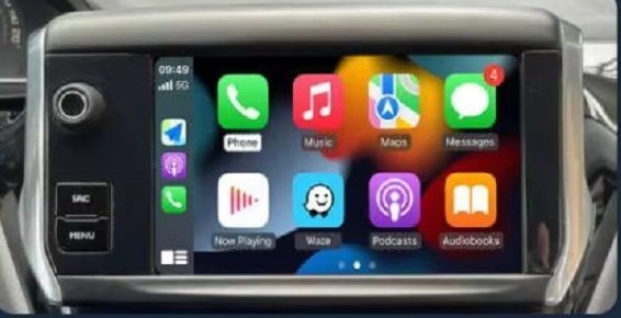

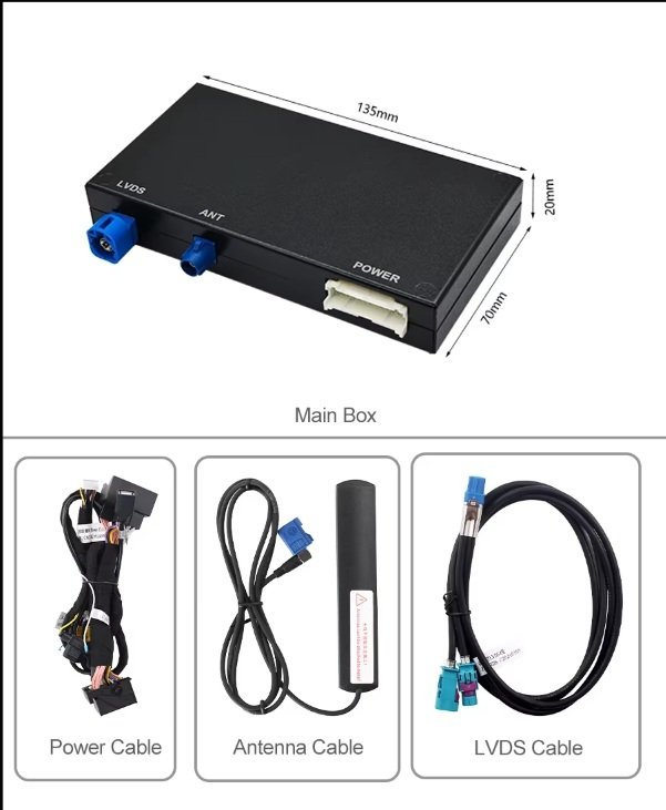

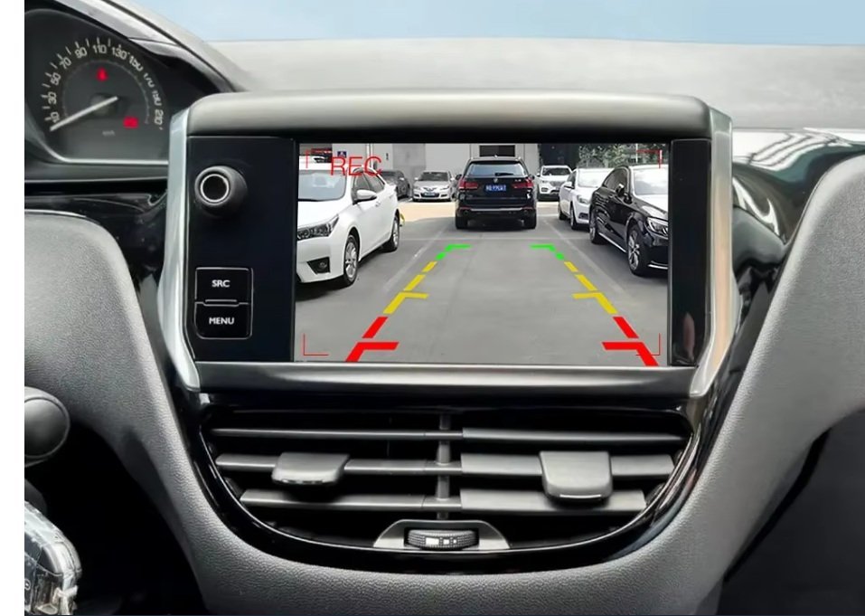

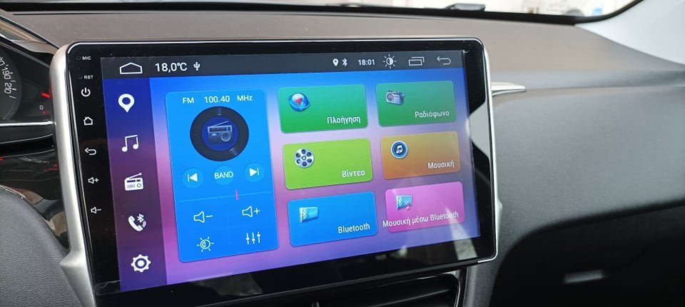

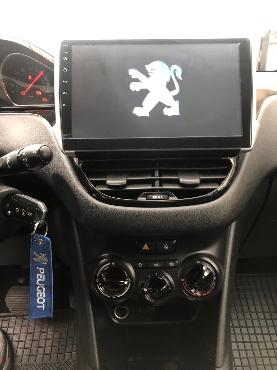

jimmy1966 Δημοσ. 8 Μαϊου Δημοσ. 8 Μαϊου 8 ώρες πριν, BlueBlade είπε Peugeot 208, μοντελο 2018 Και μια φωτο που βρήκα στο ιντερνετ για πιο άμεσα. Μπορεις να βαλεις μια νεα οθόνη android 10αρα και μετα θα μπορεις να βαλεις πανω καμερα οπισθοπορείας και οτι θες.(οι φωτο ειναι απο το αμαξι του γιου μου που του εχω κανει αυτο το πραγμα.)Επισης αν θες να κρατησεις την μαμα οθονη μπορεις να βαλεις ειδικο adapter που σου δινει καμερα,και android auto,carplay κ.λ.π στην μανισια οθονη. 1
BlueBlade Δημοσ. 8 Μαϊου Μέλος Δημοσ. 8 Μαϊου 1 ώρα πριν, jimmy1966 είπε Μπορεις να βαλεις μια νεα οθόνη android 10αρα και μετα θα μπορεις να βαλεις πανω καμερα οπισθοπορείας και οτι θες.(οι φωτο ειναι απο το αμαξι του γιου μου που του εχω κανει αυτο το πραγμα.)Επισης αν θες να κρατησεις την μαμα οθονη μπορεις να βαλεις ειδικο adapter που σου δινει καμερα,και android auto,carplay κ.λ.π στην μανισια οθονη. Άρα λογικά αυτός είναι ο αντάπτορας που μου έλεγε το μαγαζί (και μου που χρέωνε 300€ μονο για την αγορά του....). Σε ευχαριστώ πολύ, από ότι βλέπω έχει ένα 100αρι ο συγκεκριμένος, άρα μάλλον το αφήνω για την ώρα και θα πάω μελλοντικά σε ένα σετάκι νέας οθόνης να κανω μια και καλή την αναβάθμιση 1
