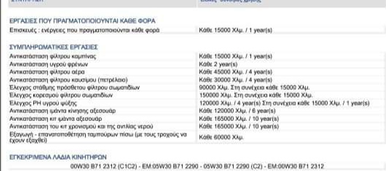

jimmy1966 Δημοσ. Τρίτη στις 05:34 μμ Δημοσ. Τρίτη στις 05:34 μμ (επεξεργασμένο) Στις 1/6/2025 στις 10:53 ΜΜ, VaggD είπε Υπολόγιζε περίπου +700 για αλλαγή ιμάντα και τρόμπα γέρου. Ο ιμάντας θέλει κάθε 10 ή 100.000 χλμ όποιο έρθει πρώτο. Επίσης αξίζει να δεις το ποσοστό «μπουκώματος» του dpf που σε αυτά τα χλμ αν είναι κάτω από 70% θα αποτελεί θαύμα! Οπότε σύντομα θα χρειαστεί να το βγάλεις για «πλύσιμο» +150-200. Και τέλος τα κλασσικά αναλώσιμα, αμορτισέρ τακάκια κλπ. το πλανο συντηρησης του 208 1.4 diesel λεει αλλαγη ιμαντα χρονισμου και αντλια νερου καθε 166000χλμ/10 χρόνια.Και σιγουρα δεν κοστιζει 700 ευρω με τιποτα !! Επεξ/σία Τρίτη στις 05:35 μμ από jimmy1966

jimmy1966 Δημοσ. Τετάρτη στις 01:52 μμ Δημοσ. Τετάρτη στις 01:52 μμ (επεξεργασμένο) 6 ώρες πριν, VaggD είπε Πρόσφατα άλλαξα σετ ιμάντα και αντλία σε 308 diesel οπότε δεν θα μπω σε αντιπαράθεση για την τιμή. Καλό είναι να υπολογίζει συντηρητικά 50€/εργατοώρα. Στα 200κ χλμ πρέπει να υπολογίζει ότι έχει έρθει η ώρα να αλλαχθούν τα πάντα εκτός και έχει βιβλίο σέρβις που να αποδεικνύει το αντίθετο από εξουσιοδοτημένα. κανενα 400ρι παει ιμαντας χρονισμου και αντλια νερου.Μηπως εκανες και αλλες εργασιες και πληρωσες περισσοτερα;Φυσικα απ οσυνεργειο σε συνεργειο διαφερουν οι τιμες.Οπως και να εχει,οταν παιρνεις μεταχειρισμενο με τοσα χιλμ θελει ενα καλο σερβις αλλαγη οτι μπορει να αλλαχθει,για να εχεις το κεφαλι σου ησυχο Επεξ/σία Τετάρτη στις 01:54 μμ από jimmy1966 1
