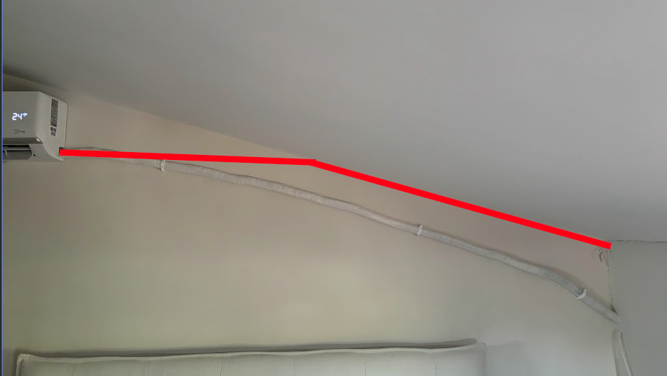

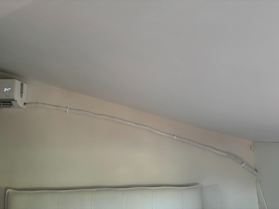

Καλησπέρα σε όλους. Θα ήθελα μια δεύτερη άποψη για μια εγκατάσταση κλιματιστικού αν υπάρχει κάποιος με περισότερη εμπειρία. Αγόρασα ενα Midea απο Plaisio με δωρεάν εγκατάσταση που έγινε απο συνεργείο που συνεργάζονται. Το δωμάτιο είναι αρκετά δύσκολο κ έπρεπε να γίνει εγκατάσταση της εξωτερικής μονάδας στα κεραμίδια. Όλα καλά κ λειτουργικά αλλά πιστεύω οτι δεν υπήρχε κανένας λόγος να γίνει τόσο "άσχημη" εγκατάσταση. Τους το υπέδειξα κ μου είπαν οτι χρειάζεται συνεχής κλίση για να μήν υπάρξει αντίστροφη ροή του νερού. Καταλαβαίνω οτι πρέπει να υπάρχει κλίση αλλά πιστεύω οτι θα μπορούσε άνετα να μπεί όπως έχω σημειώσει με κόκκινο στην άλλη φωτογραφία. Έχω άδικο;
