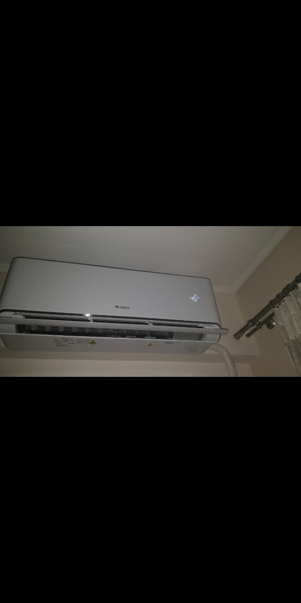

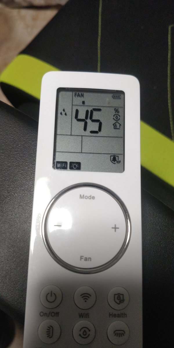

Από προσωπική εμπειρία το gree airy που έχει ελεγχο υγρασίας μέ έχει σώσει αυτή τη περίοδο που έχει κάπως δροσερό καιρό και δεν θέλω ψύξη. Για να πετύχω αφυγρανση θα έπρεπε να χαμηλώσω αρκετά τη θερμοκρασία στη λειτουργία ψύξης και ναι μεν θα είχα λίγη υγρασία αλλά θα κρύωνα.
Το συγκεκριμένο μοντέλο κάνει έλεγχο υγρασίας και επιλέγεις εσύ το ποσοστο που θες.

Τώρα όσον αφορά το Gree που έχεις με τον έλεγχο υγρασίας...
Αν ένας χώρος έχει πχ 60% υγρασία και 27.5 βαθμούς θερμοκρασία πως θα μπορούσε να ρίξει την υγρασία στο 45% και να κρατήσει σταθερή τη θερμοκρασία στους 27.5 βαθμούς;
Από όσο ξέρω για να γίνει αφυγρανση θα πρέπει να υπάρξει ψύξη οπότε θα πέσει η θερμοκρασία...
50 λεπτά πριν, alexdeskas είπε
Η εισαγωγή αέρα από έξω λειτουργεί ως εξής...
Στην εσωτερική μονάδα υπάρχει ένας πρόσθετος ανεμιστήρας ο οποίος λειτουργεί και ανεξάρτητα με το κλιματιστικό και ο οποίος μέσω ενός εύκαμπτου σωλήνα διαμέτρου 30mm ρουφάει αέρα από έξω και τον φέρνει μέσα. Έχει 4 ταχύτητες και ο αέρας φιλτράρεται μέσω ενός φίλτρου Hepa H13.
Εάν είσαι σε μέρος με αποπνικτική αιθαλομίχλη όπως είναι η Αθήνα όλες τις νύχτες του χειμώνα , καταφέρνει να φιλτράρει ικανοποιητικά το καπνό ή τον φέρνει μέσα και μυρίζει το σπίτι ; Αυτό είναι μείζον ζήτημα για μένα .
Τώρα για το gree , έστω ότι έχουμε τις συνθήκες που είπες , ναι σίγουρα θα κατεβάσει τη θερμοκρασία αλλά κατά 1 βαθμό το πολύ. Δηλαδή θα πέσει 26-26.5 και η υγρασία δεν θα ανέβει πάνω από εκεί που την εχεις ορίσει. Εάν επέλεγα εγώ μέσω ψύξης 26 βαθμούς ,θα έπιανε το στόχο και μετά θα γέμιζε υγρασία το χώρο. Αν επέλεγα 25 τότε θα έπιανε λιγο πιο μετά το στόχο και πάλι υγρασία στο χώρο. Ο στόχος πιάνεται εύκολα με τον πιο δροσερό καιρό.
Έχω βρει την ιδανικη στο 45%. Μπορώ να επιλέξω από 30% έως 80%. Για να επιλέξεις πχ 60% υγρασία και να δεχτεί την επιλογή πρέπει ο χώρος να έχει άνω του 60% υγρασία .
Με το dry mode ή με το dry control που έχει στο cool mode κάνει άλλη λειτουργία ο συμπιεστής(συχνά on off, με ισχύ 400watt στο on) και δεν προσφέρει την μέγιστη οικονομία σε ρεύμα όπως στο σκέτο cool mode (ίσια καμπύλη μέχρι 140watt έχω δει)
