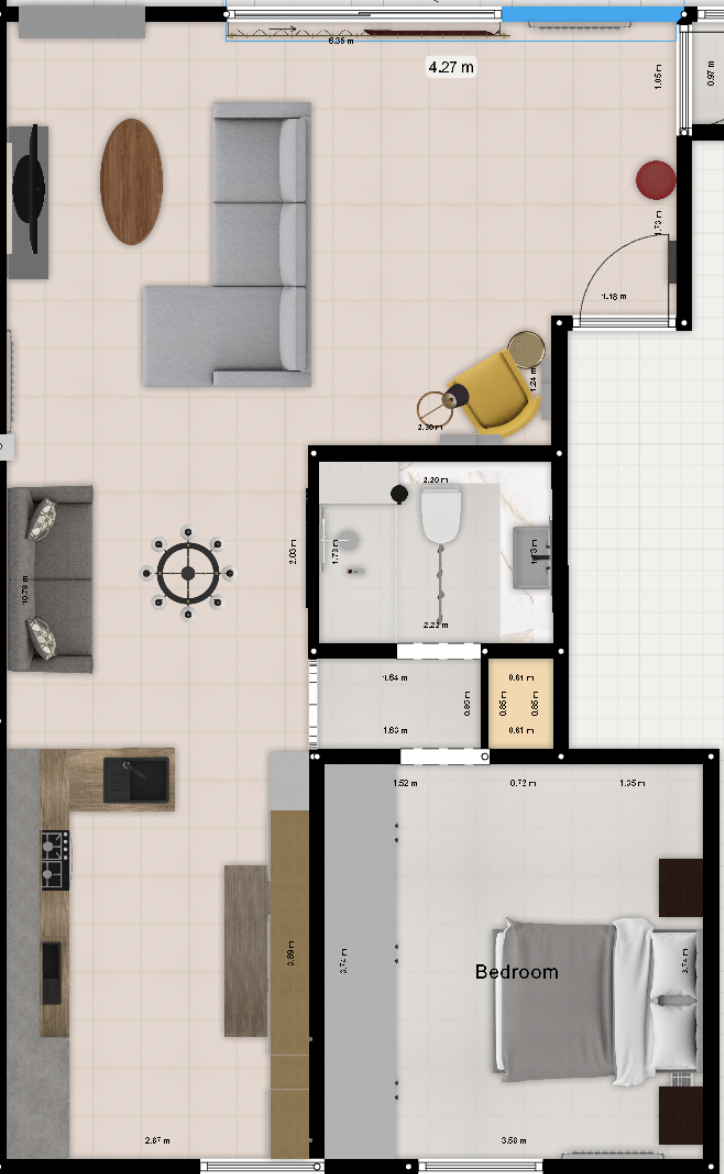

Ενα βασικο σχεδιο κατοψης φαινεται εδω:
Το κλιματιστικο θα ειναι πανω αριστερα οπως περιπου φαινεται στο σχεδιο. Η πορτα μπροστα απο την εξωπορτα θα ειναι σχεδον μονιμα κλειστή Η/ΚΑΙ θα καλυπτεται απο αλλο κλιματιστικο σαν χώρος οποτε και δεν την συμπεριλαμβάνω.
Σιγουρος για ολες τις απαντησεις δεν μπορω να ειμαι αλλα θα κανω το καλυτερο που μπορω.
  1. Οχι δεν εχω παρατηρησει ουτε υγροποιηση ουτε ζεστο κουφωμα το καλοκαιρι. Αυτο δεν σημαινει οτι εχουν θερμοδιακοπη βεβαια - δεν ξερω πως να το τσεκαρω αυτο. Το εμβαδο χοντρικα φαινεται στο σχεδιο. Παλι χοντρικα τα υψη των πορτων ειναι γυρω στο 220 και μιλαμε για πορτες με πλατη: 2.60 (η διπλη μεγαλη), 1.18 (η εξωπορτα), 85 η πορτα προς δωματιο/μπανιο και 1.18 η αλλη μπαλκονοπορτα. Αρα το συνολο εμβαδου ειναι παλι χοντρικα: 57,2 + 25,96 + 18,7 + 25.96 = 127.82

Ένα 18ρι μόνο του; Έχει σχεδόν 11 μέτρα να καλύψει μπροστά.. Άσχετα αν θέλει ή όχι, είναι φορτίο όλη η πτέρυγα.
Δε θα χρειαστεί και κάτι συμπληρωματικό στο χωλ; Ένα 9ρι στον μπλε τοίχο, ή στην κόκκινη κουκκίδα (σκαμπώ; ) πχ.
Η κουζίνα, δεν είναι χώρος για κλιματιστικό, οπότε φεύγει από την κουβέντα..

Μένει σε πολυκατοικία, από πάνω και από κάτω άλλα διαμερίσματα, στο ερωτηματολόγιο έχει βάλει 20C που για ψύξη βάζουμε λίγο πιο κάτω, οπότε για ψύξη θεωρώ ότι θα είναι οκ.
Για χειμώνα έχει και πετρέλαιο αν χρειαστεί, έτσι και αλλιώς Καλλιθέα μένει, ζεστή περιοχή.
Οπότε ναι, λέω 18άρι ώστε να εκμεταλλευτεί την απόδοση του κλιματιστικού αυτού και στα πολύ δύσκολα βάζει λέβητα.
Αν αγχώνεται ο @pytheass ας πάει στο αντίστοιχο 24άρι.
Ποτέ δύο στον ίδιο χώρο ή πολύ κοντά! Μπερδεύονται. Το πρώτο που θα σβήσει δεν θα ξανανάψει ποτέ, και το δεύτερο θα παλεύει να τα βγάλει πέρα μόνο του..
43 λεπτά πριν, sap00 είπε
Αυτό το ξέρω, και είναι λογικό. Το έχω πει κι εγώ κάμποσες σελίδες πίσω. Γι' αυτό προσπάθησα να τα ξεχωρίσω βάζοντας τα πρωτίστως στον ίδιο τοίχο ώστε να μην χτυπάει το ένα το άλλο. Στο δια ταύτα, μόνο του εκεί που είναι, δε θα φτιάξει θύλακα; Στο "χωλ", που είναι ~12τμ δεν βλέπω εύκολα ικανοποιητική ροή ζεστού ή κρύου και έχει κληρονομιά μιάμιση μπαλκονόπορτα και την εξώπορτα.
