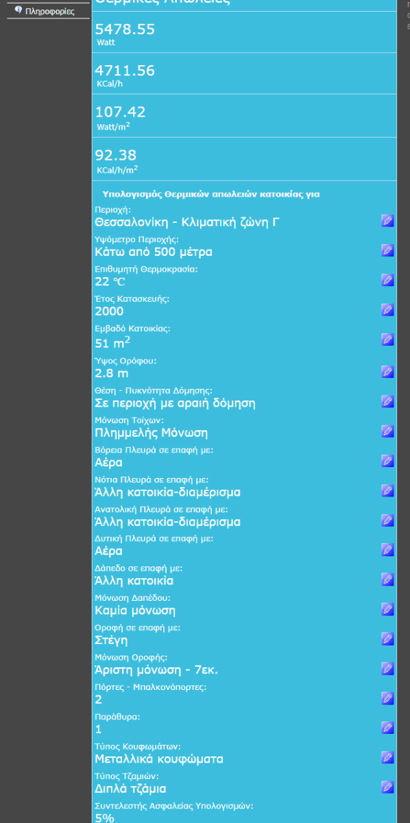

5 hours ago, liakjim said:
Οι απώλειες εκτοξεύονται από το γεγονός της αμόνωτης σκεπής. Αν το σπίτι είναι δικό σου, εξέτασε τη μόνωση αυτής, θα γλιτώσεις πολλά χρήματα μακροπρόθεσμα.
Για κλιματιστικό θα πήγαινα στο mitsubishi heavy 80. Λες ότι θέλεις wifi. Αν είναι άκρως απαραίτητο, τότε ψάξε για το μοντέλο που τελειώνει με F στο τέλος πχ SRK/SRC-80ZR-WF .  Δυστυχώς δεν το βλέπω στην αγορά, αν και με ψάξιμο ίσως το βρεις. Αν δεν το βρίσκεις έχεις δύο επιλογές. Είτε το βγάζεις από τα απαιτούμενα και έχεις απομακρυσμένο έλεγχο με λύσεις τύπου broadlink rm4 mini είτε πας στο  mitsubishi heavy 71 το οποίο το βλέπω στην αγορά με το wifi αλλά με κίνδυνο να μη σου φτάσει σαν ισχύ (και ειδικά για σένα που δεν έχεις και αξιόλογο backup για τα δύσκολα κρύα 24ωρα).
Αρα η κεραμοσκεπη δεν παιζει καποιο ρολο; μονωση θα βαλω σιγουρα στη ταρατσα στο επομενο χρονο.
Και οντως βαζοντας μονο για ταρατσα μονωση, πεφτει πολυ ή θερμικη απωλεια.
18500 BTU.
Εαν παρω 24αρι παρολα αυτα με την μονωση (μελλοντι) θα εχω κατι αρνητικο ως προς την καταναλωση;
Ευχαριστώ για της προτάσεις.

1 ώρα πριν, darkef είπε
18500 BTU.
Με αυτές τις απώλειες μπορείς να πας και στο heavy 63.
