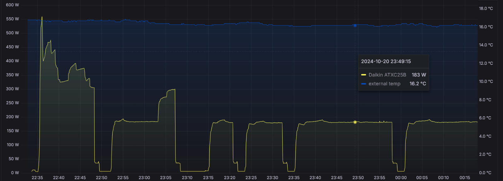

Και για να ξέρετε την αλήθεια, έτσι είναι στην πραγματικότητα ένα τυπικό διάγραμμα κατανάλωσης του atxc25b με ανάλυση 3 δευτερολέπτων.

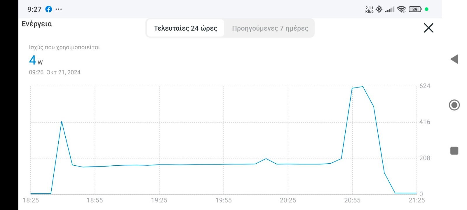

Το διάγραμμα έχει 5' ανάλυση, οπότε αν κάτι συμβεί και έχει διάρκεια πχ 3΄ όπως ένα τυπικό on-off και τύχει να έχει δειγματοληψία λίγο πριν το συμβάν και λίγο μετά , θα το χάσει τελείως το ενδιάμεσο.

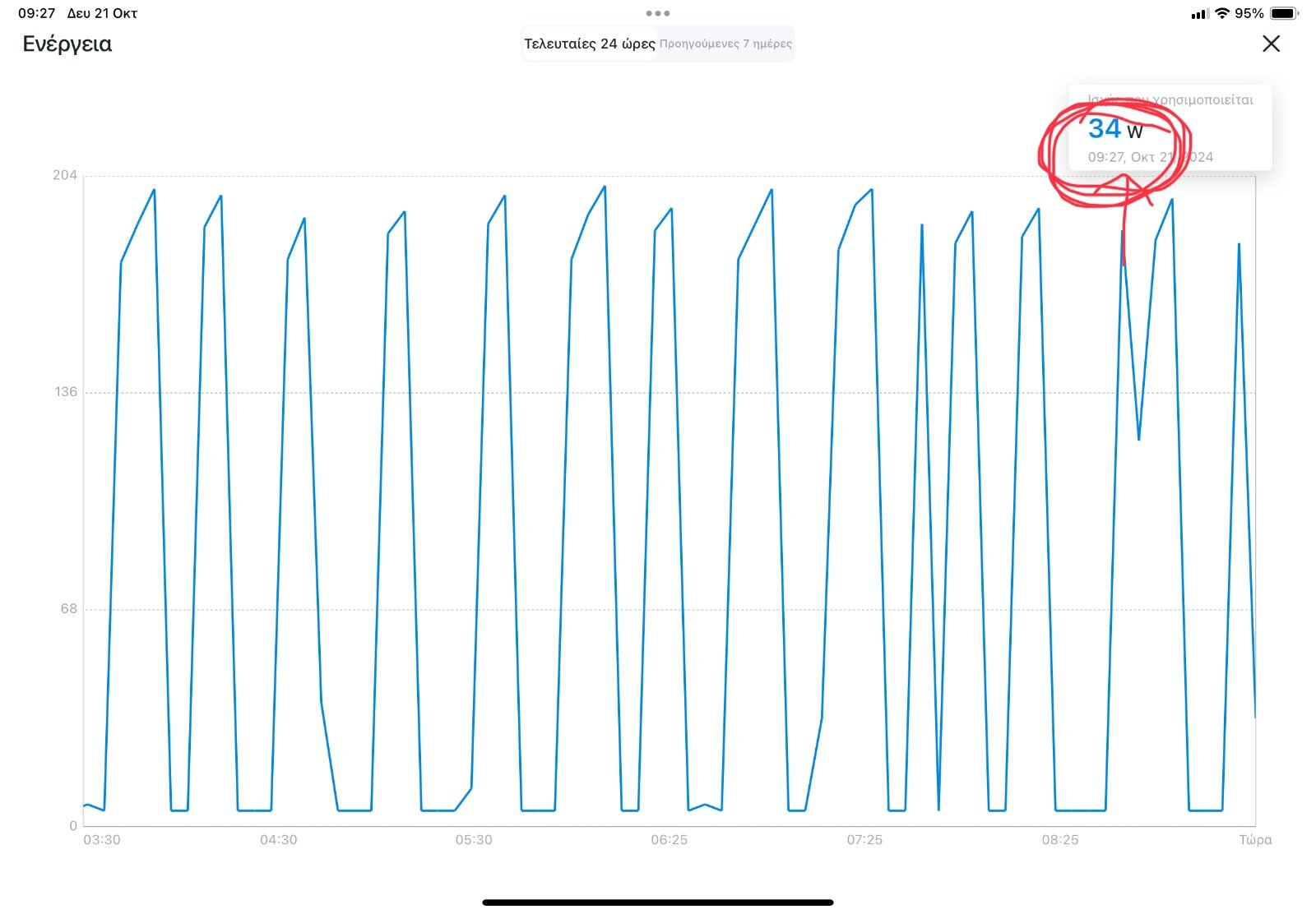

09:27 λέει , αυτό είναι το ενδιάμεσο που λες ότι χάνει το διάγραμμα , δε το χάνει εκεί είναι

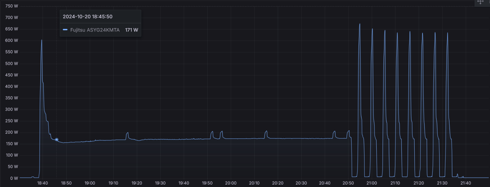

Ρε φίλε γιατί επιμένεις; Αφού την έχω τη ρουφιάνα την tapo. Τέσσερις έχω μάλιστα.
Χθεσινά πριόνια του asyg24kmta από το Integration της tapo στο homeassistant και διάγραμμα από το grafana->
ακριβώς το ίδιο διάστημα σύμφωνα με το app της tapo ->
Που είναι τα πριόνια Δήμο; Και παραπάνω ζουμ να κάνω στο app, δεν φαίνονται ->
Τι άλλο πρέπει να σου δείξω για να πιστέψεις;

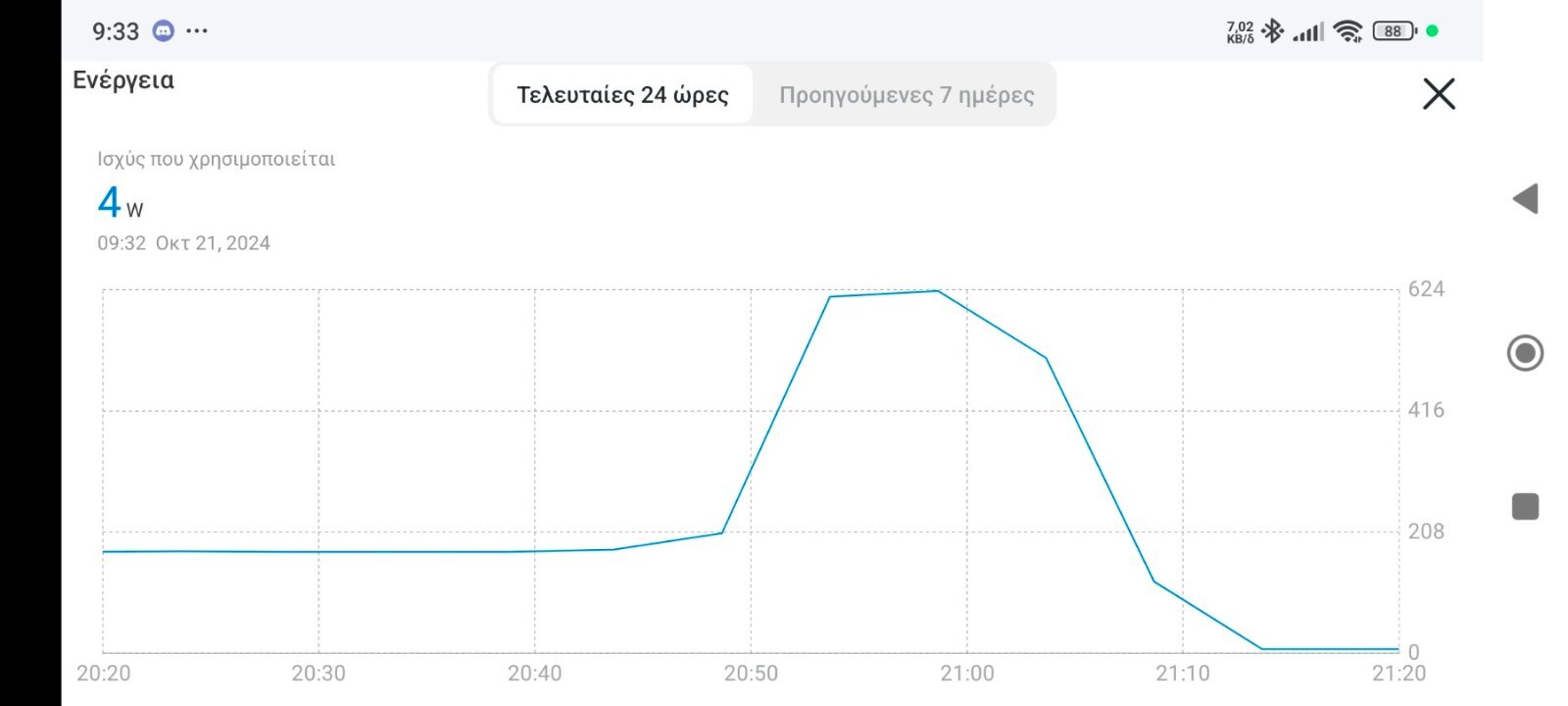

Ρε σύ το πριόνι το πιάνει λέμε σε real time απλά επειδή το σχεδιάγραμμα έχει ανάλυση ανα 5 το πετάει εκεί και δεν μπορείς να το δεις μετά στην αποτύπωση με τους ενδιάμεσους  χρόνους , μόνο σε live βλέπεις που ρίχνει το διάγραμμα όπως αυτό που σου δείχνω στο 0:927 κατεβαίνει η γραμμή αλλα εαν έχεις μετά από 10 λεπτά να κάνει ζουμ το δείχνει στο 5-10-15 και όχι στα ενδιάμεσα 1-3-7-9 αυτό σου λέω
