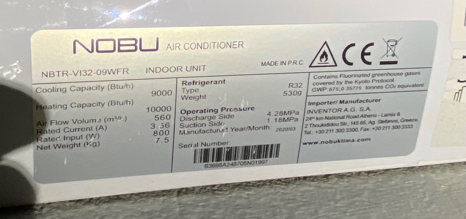

Τράβηξα φωτογραφία από το τωρινό.
Δεν την είχα ξανακούσει τη μάρκα. Από ότι είδα ανήκει στον όμιλο της Inventor.
Φαίνεται να είναι σχετικά σύγχρονο, γιατί θέλεις να το αλλάξεις;
Δεν λειτουργεί καθόλου ενώ παίρνει ρεύμα. Δεν έχει έρθει ψυκτικός να το δει βέβαια. Υποθέτω πλακέτα. Και από το να το επισκευάζει (απόδειξη δεν υπάρχει) είπε ο θείος να το αλλάξει με κάτι καλύτερο

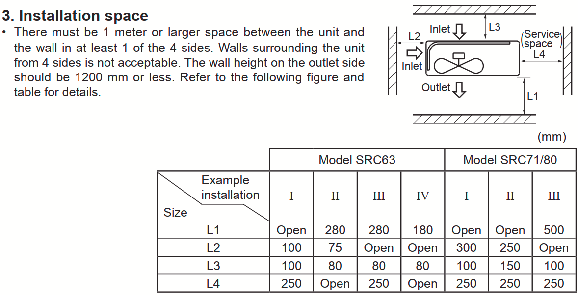

Θα πρέπει αρχικά να δεις τις διαστάσεις του νέου, ώστε να έχεις μπόλικο αέρα από πάνω και να μην εμποδίζει το κουρτινόξυλο τη ροή του εξερχόμενου αέρα. Δεν θα χρησιμοποιούσα την τρύπα στον τοίχο σε αυτή τη θέση. Αν σου βγάλει νερά πάνω από το κουτί των καλωδίων, αυτά θα βγούν στο διακόπτη/πρίζα που έχεις από κάτω με ότι κίνδυνο συνεπάγεται αυτό..
Το νεο ειναι το SRK80, οποτε λογω διαστασεων μετα απο μελετη φευγει εξ ορισμου το κουρτινοξυλο ωστε η εγκατασταση του νεου να ειναι lege artis. Και το συγκεκριμενο στη φωτο τυπικα δεν θ επρεπε να ηταν ετσι τοποθετημενο εξ αρχης, αλλα c'est la vie.  Πολλα λαθη απο τον επισημο αντιπροσωπο με "χρονια εμπειριας κ γνωσης στον χωρο" τελικα. Παλι καλα που εχω εσας και λιγο μου ανοιγονται τα ματια... αλλιως ακομα θα φυσαγα το γιαουρτι. Πραγματικα σας ευχαριστω για τον χρονο που αφιερωνετε μοιραζοντας τις τεκμηριμεωνες γνωσεις κ εμπειριες σας μαζι μας.
