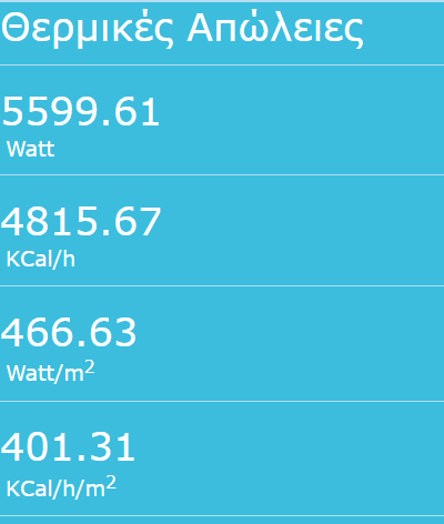

Αν ρίξω την επιθυμητή θερμοκρασία στους 21C, τότε οι θερμικές απώλειες είναι <14Κ BTU...στις 22C είναι 14.5Κ BTU

    11. ΘΕΡΜΙΚΕΣ ΑΠΩΛΕΙΕΣ:
      Με 21C = 13.943 BTUs per Hour
      - 4086.49Watt
      - 3514.38KCal/h
      - 113.51Watt/m2
      - 97.62KCal/h/m2
      Με 22C = 14.525 BTUs per Hour
      - 4256.76Watt
      - 3660.81KCal/h
      - 118.24Watt/m2
      - 101.69KCal/h/m2
Πιθανώς να σε φτάνουν.

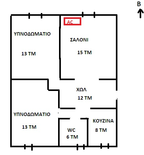

Όπως το λες, δεν μπορείς να πετύχεις κλιματισμό με ένα κλιματιστικό, ειδικά σε έναν χώρο σαν τον δικό σου. Τι θα βάλεις στο σαλόνι; Ένα 18άρι; Ένα 24άρι; Μιλάμε για 15τμ, δλδ 45κυβικά αέρα. Με 500m3/hr που έχει ένα τυπικό 18άρι σε low, θα το ξεπετάξει σε dt και μετά θα κάνει on-off και οι άλλοι χώροι γιοκ. Άντε στη ψύξη να πάει απέναντι κάπως, αλλά στη θέρμανση θα γεμίσει το ταβάνι με ζεστό αέρα και το κλιματιστικό θα κλείνει. Φαντάσου το 14άρι asyg14kgtf έχει 280m3/hr σε quiet ενώ το asyg18kmte έχει 510.
Εσύ λογικά θέλεις 2Χ9άρια και 1Χ12άρι. Ή άντε 2Χ12άρια και 1Χ14άρι ανάλογα και τις μονώσεις, ηλιακά κέρδη κτλ.
Για μένα περίμενε στις εκπτώσεις. Έχουν παίξει κατά καιρούς κάτι καλές προσφορές σε toshiba yukai/arata 10, 13 και σε daikin atxc25d και atxc35d. Δλδ φάση 450€ εγκαταστημένα τα 9άρια και 550€ τα 12άρια. Όταν βρεις κάτι από αυτά χτύπα τα. Δλδ υπάρχει περίπτωση με 1000€ να πάρεις ένα 12άρι και ένα 9άρι και να καλύψεις 2 από τους 3 χώρους και στο μέλλον πας και σε 3ο.
Τώρα αν επιμένεις οπωσδήποτε σε ένα μεγάλο, ίσως ένα asyg18kmte (aseg18kmte ότι βρεις) στο σαλόνι θα ήταν το λιγότερο προβληματικό από όλα αλλά με επιφύλαξη και προσωπικά του δίνω μικρή πιθανότητα επιτυχίας.
