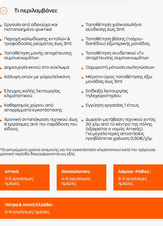

Το κατάστημα απ' όπου λέω να τα αγοράσω λέει πως στην τιμή των ~120€ βάζει μέχρι 2μ σωλήνα...
> να ζητήσω να βάλουν 3μ και στα δύο με επιπλέον κόστος ή για τα συγκεκριμένα τα 2μ αρκούν;

Ok, άλλον λέω. Το έχουν κάνει ταρίφα λοιπόν. 2 μέτρα στην αρχική για να σε χρεώσουν το τρίτο. Τo Public, βάζει δύο "γιατί έχει άλλο μισό το κλιματιστικό", οπότε 2.5. Ε, από εκεί "τι 2.5 τι 3".
To Public λέει ότι στη τιμή της υπηρεσίας χρησιμοποιεί ως 3 μέτρα χαλκοσωλήνα.
Οπότε σε κάθε περίπτωση ζητάω 3μ χαλκοσωλήνα;
Πόσο χρεώνεται το μέτρο;
28 λεπτά πριν, definitio είπε
Φίλος που έβαλε ενα KMTE 18ρι, του έκαναν το καψόνι που περιέγραψα. "Μισό μέτρο το μηχάνημα" ...και από εκεί και πέρα βλέπουμε. Αυτό το ΕΩΣ είναι το trigger phrase.
Εγώ θα έβαζα ό,τι λέει το manual της εγκατάστασης, το οποίο είναι συνήθως το "ασφαλές" 3μ, πλην κάποιων (αν όχι όλων) Toshiba που είναι λιγότερο.
