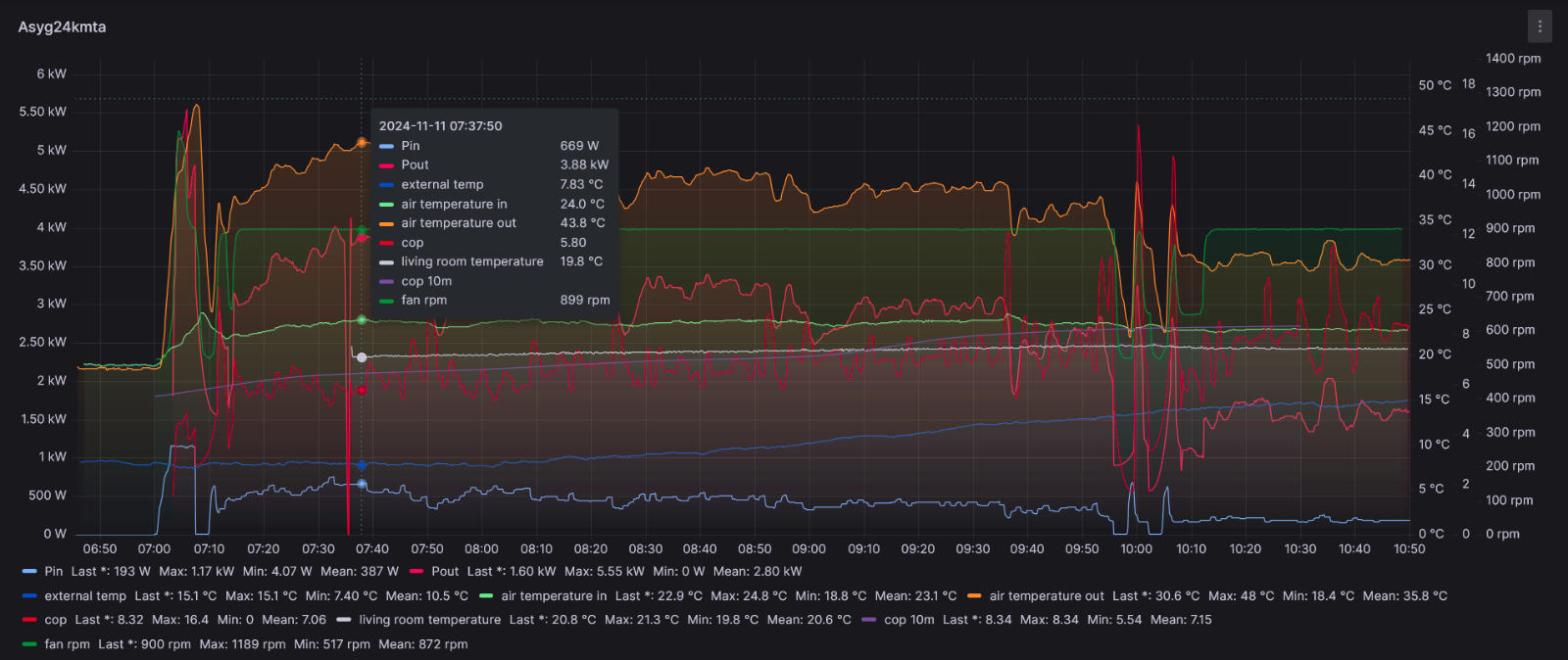

Για μένα η πιο καλή ένδειξη είναι το ενεργειακό ταμπελάκι. Όσο μικρότερο το pdesign στο θερμό scop , τόσο αυξάνουν οι πιθανότητες το κλιματιστικό να έχει χαμηλά ελάχιστα.
Στα δικά μας, έπεσε αρκετά η θερμοκρασία σε σχέση με τις προηγούμενες ημέρες, λίγο πιο κάτω από 8C.
Ορίστε ένα διάγραμμα από το asyg24kmta. Αν κάνετε hover το ποντίκι, θα δείτε τιμές κατανάλωσης, θερμοκρασιών αέρα στα φίλτρα και στην περσίδα, θερμοκρασία χώρου και εξωτερική, στροφές ανεμιστήρα, προσδιδόμενη ισχύς στον χώρο, στιγμιαίο cop και μέσο cop στο 10λεπτο. Αν μαρκάρετε μια περιοχή, μπορείτε να κάνετε και ζουμ.
κλικ εδώ -> https://snapshots.raintank.io/dashboard/snapshot/Ur4nPO8JJwmOD4HfRJkfbfdHTIw5v6ut
και θα βγει κάτι τέτοιο ->
ΥΓ Στο άναμμα το κλιματιστικό έμεινε στα 1160W μέγιστο μιας και έχω ενεργοποιήσει την αθόρυβη λειτουργία της εξωτερικής (όπου βάζει και ταβάνι στα μέγιστα αμπέρ να είναι κάτω από 5Α)

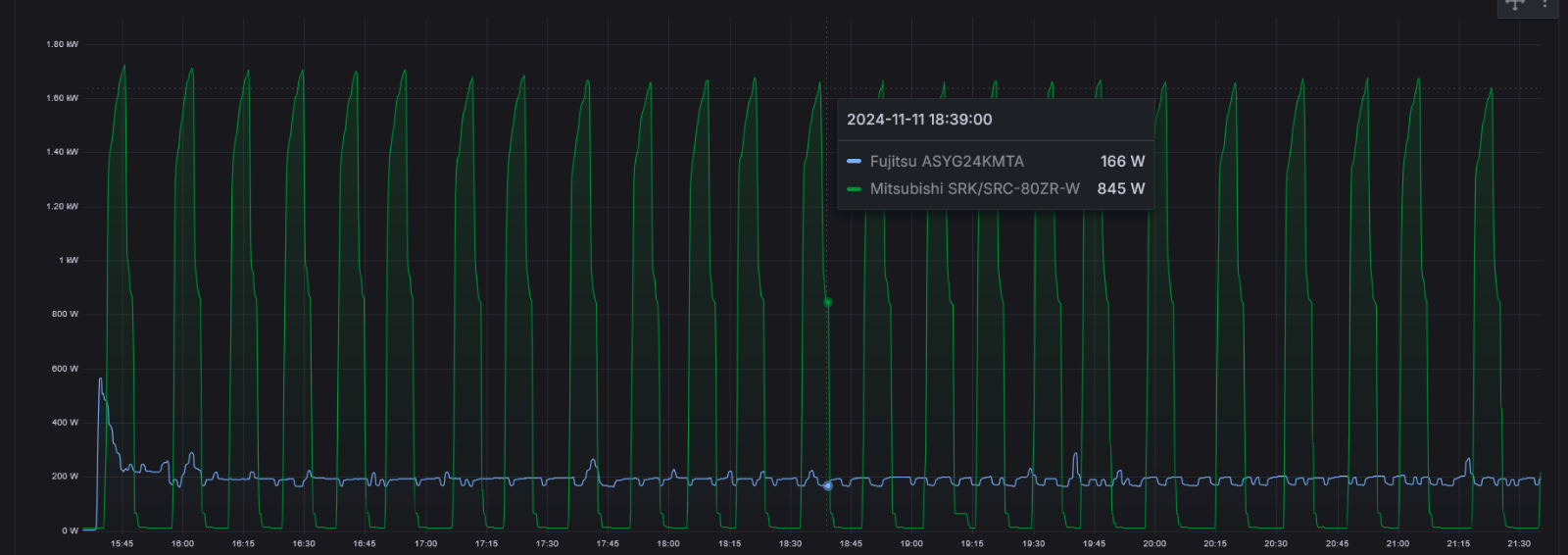

Χωρίς αυτό ακούγεται αρκετά η εξωτερική μονάδα πάνω από 8-9C στη θέρμανση. Ευτυχώς στο Ha που κάνει expose σαν switch, οπότε τρέχει αυτοματισμός όπου όταν η εξωτερική πέφτει κάτω από 7C απενεργοποιείται η αθόρυβη λειτουργία και πάνω από 7C ενεργοποιείται πάλι.
Κλιματιστικό (asyg24kmta) που μπορεί να παίζει αρκετά κάτω από τα 200W ελάχιστα vs κλιματιστικό ( heavy 80 ) που στην τρέχουσα εξωτερική θερμοκρασία ( πάνω από 11-12C ) παίζει ελάχιστα 850W ->
Εμένα μου έχει σπάσει λίγο τα νεύρα το σταμάτα / ξεκίνα - κυρίως φοβάμαι τις περσίδες και τον συμπιεστή.
Ειδικά οι περσίδες, έχουν αρχίσει και κάνουν.. ήχους, που δεν έκαναν και δεν έπρεπε να κάνουν.
