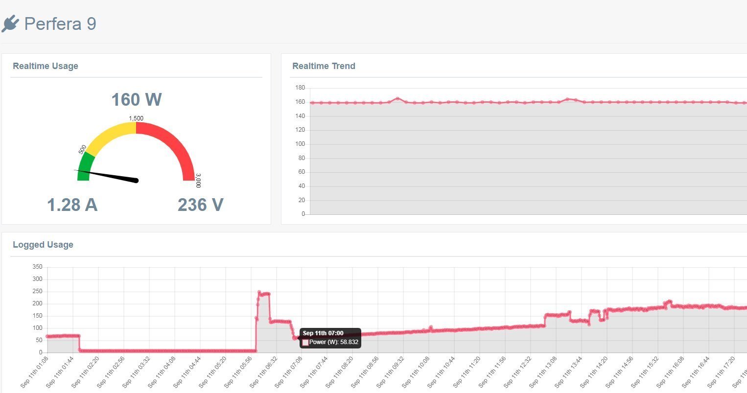

3 λεπτά πριν, Specs είπε
Στην ψυξη 58w κ ανεβαινει πολυ αργα αναλογα δηλαδη με το ποσο ζεσταινει εξω , κ εχω ενα κρατημενο διαγραμμα
στην θερμανση δεν εχω διαγραμμα αλλα κρατησα τα στοιχεια : σε 11.3  βαθμους εξωτερικη, συννεφια συνεχεια,  επαιζε επι ωρες  63watt με 19 ζητηση κ στους 19,5 ζητηση 83watt.
Το τεστ εγινε για να δινω βαρος στο ενα απο τα δυο κλιματιστικα στο χωρο καθε φορα, πχ στην ευνοικη εκεινη μερα το Perfera ειχε στον ιδιο χωρο το Sensira με 192watt γιατι το ειχα σε ζητηση 22 το Sensira.

5 λεπτά πριν, Specs είπε
FTXM25N; Πολύ καλά χαρακτηριστικά γενικά! Βγάλε ένα διάγραμμα όταν μπορέσεις και στην θέρμανση :)
1 minute ago, liakjim said:
Ακόμα χτυπάω το κεφάλι μου που δεν το τσίμπησα...
Θελω να βαλω στην Πρεβεζα στην αδελφη μου Perfera και μονο Perfera πλεον και να βγαλω τα Gree να τα παω στο πατρικο σε χωριο οπου σπανια παμε πλεον.
Εξετασα την πιθανοτητα για Sensira αλλα με τις τιμες του ρευματος να φλερταρουν μονιμως ψηλα αλλα και να αναμενονται κ αλλες αυξησεις στο κομματι των ρυθμιζομενων χρεωσεων, ειναι μονοδρομος πλεον η πιο οικονομικη συσκευη κλιματιστικων πλεον. Θα γινει αποσβεση σε λογικα πλαισια κ κυριως δεν θα σκεφτεται να τα ανοιξει, ασε που η Πρεβεζα εχει πολυ ηπιο κλιμα.
oxi N, αλλα R. To προηγουμενο δηλαδη, τωρα ειναι το Α σε κυκλοφορια πλεον κ ισως κ κανα στοκ απο το R.
Μολις μπορεσω θα βγαλω.

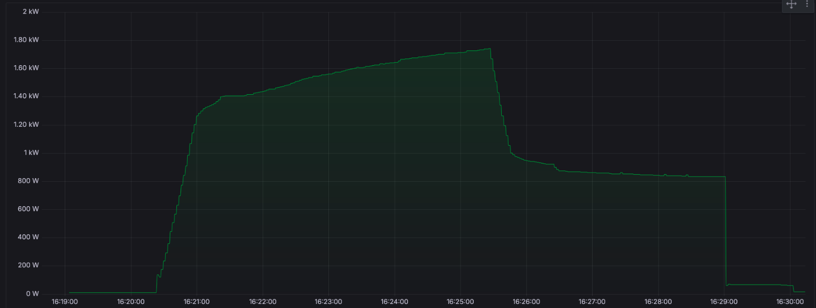

@GiannisSol ορίστε και σε ζουμ ένα από τα spikes του mitsubishi ( που δεν είναι ακριβώς spike )
Κτήνος!!!
