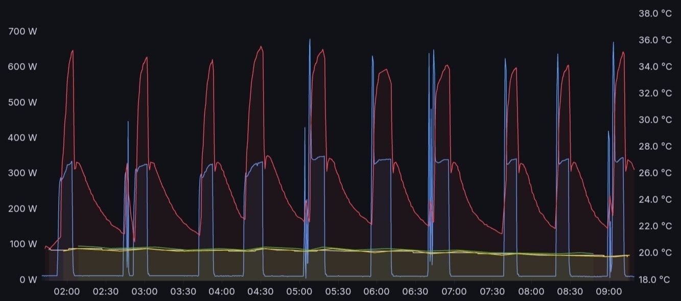

Άλλος ένας απογοητευμένος με την αγορά ακριβού κλιματιστικού... Για μένα λέω...
Και μιλάω για τη θέρμανση τώρα που έσφιξε λίγο το κρύο...
Θεσσαλονίκη σήμερα γύρω στους 4 βαθμούς τα χαράματα.
Μέσα ... 20 βαθμοί.
Midea Gaia 9000 BTU
Στους 4 πρώτους κύκλους η ταχύτητα ανεμιστήρα στο αθόρυβο.
Οι 3 επόμενοι κύκλοι η ταχύτητα ανεμιστήρα στο 1%.
Και οι τελευταίοι 3 κύκλοι λειτουργίας με ταχύτητα ανεμιστήρα στο αυτόματο.
ΔΕΝ κατέβασε ποτέ περσίδα ...
Περσίδα κατεβάζει γύρω στους 36 βαθμούς... με εξωτερική 4 με 5 βαθμούς.
Τις προηγούμενες μέρες που είχε πάνω από 8 με 10 βαθμούς κατέβαζε περσίδα πότε στους 28 στην αυτόματη ταχύτητα ανεμιστήρα πότε στους 30 και πότε στους 35 με ταχύτητα ανεμιστήρα στο αθόρυβο.
Τώρα με το κρύο έξω ... ΠΟΤΕ
Με μπλε η κατανάλωση με κόκκινο η θερμοκρασία στις περσίδες.
Επεξ/σία από alexdeskas

Τι σημαίνει το " δεν κατέβασε περσίδα; "
Μόλις τώρα, liakjim είπε
Όταν ξεκινάει ή όταν πιάσει θερμοκρασία η περσίδα είναι προς τα πάνω.
Όταν ξενικησει στη θέρμανση μετά από λίγο κατεβαίνει προς τα κάτω...

Μπορείς να βάλεις την εικόνα σου λίγο καλύτερα ώστε να φαίνεται το υπόμνημα με το τι είναι το καθένα; Πχ το κόκκινο να φανταστώ είναι η θερμοκρασία του αέρα στις περσίδες;
4 λεπτά πριν, liakjim είπε
Ναι, έχω κάνει διόρθωση στο κείμενο.
Με κόκκινο η θερμοκρασία στις περσίδες και με μπλε η κατανάλωση...

Γιατί δεν δοκιμάζεις με follow me;
Το δικό μου carrier το έχω follow me και auto στον ύπνο.
Έχει την κλασική κατανάλωση των 300W με τα επίσης γνωστά spikes των 900W ανά μισή ώρα.
