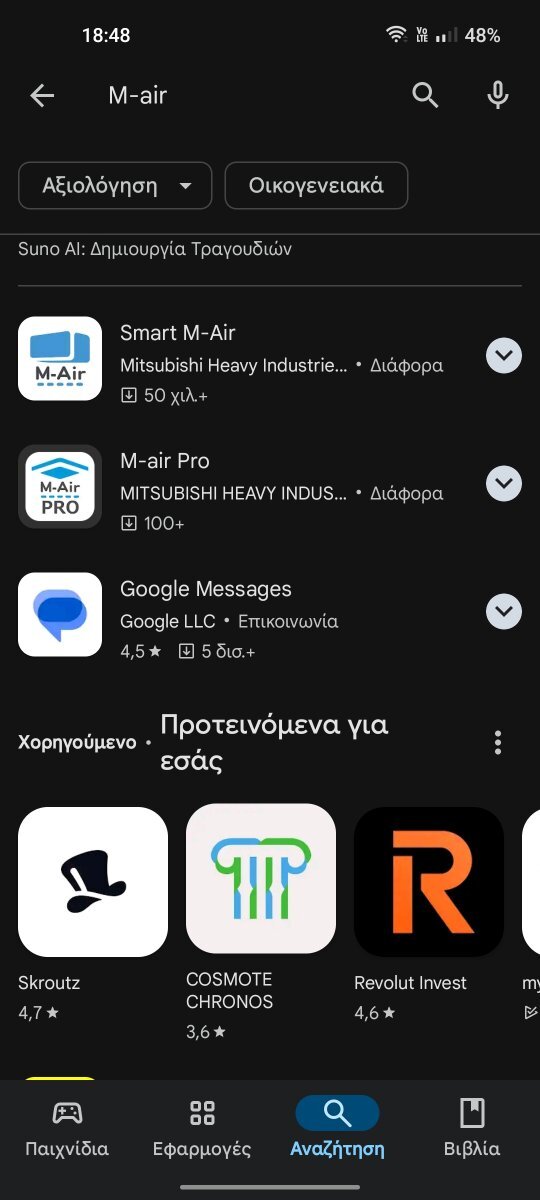

Επειδή κάπου το χάνω . Το cloud είναι του play store? ή της εφαρμογής? Πια εφαρμογή έχεις , την απλή ή την Pro?
Πάντως δουλεύει
Ίσως αυτά με το WiFi να είναι πιο καινούργια κομμάτια, αλλά με τις ίδιες προδιαγραφές
Η κάθε εταιρεία έχει δικό της cloud που μιλάει το WiFi module του κλιματιστικού και λαμβάνει εντολές, αλλά και στέλνει δεδομένα.
Για να μπορέσεις να μιλήσεις με τα δεδομένα που υπάρχουν στο cloud της κάθε εταιρείας πρέπει να έχεις έναν λογαριασμό. Το matching του κάθε λογαριασμού με το κάθε κλιματιστικό έχει μια συγκεκριμένη διαδικασία.
Στα MHI μπορείς να έχεις και τοπική πρόσβαση στο module του κλιματιστικού μέσω κάποιας άλλης εφαρμογής για home automation (πχ Homeassistant), ώστε να μην είσαι εξαρτώμενος από το cloud.
Η MHI από το 2022 και μετά έχει αλλάξει το module του wifi και επιπλέον είναι άλλη η cloud υπηρεσία που χρησιμοποιεί. Το παλιό module συνεχίζει να συνδέεται στην προηγούμενη υπηρεσία, οπότε εάν αγοράσεις το παλιό, θα συνδεθείς στην παλιά υπηρεσία.
Το "Pro" στο οποίο αναφέρεσαι δεν κατάλαβα τι είναι.

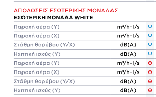

6 ώρες πριν, liakjim είπε
Στην ελληνική αγορά θα βρεις τον πρώτο κωδικό από το screenshot με ονομασία Toshiba edge white ( βγαίνει και σε black ). Εκεί να πας.
Τα 'Χ' 'Υ' στα πινακάκια των toshiba , σε τι αναφέρονται ακριβώς;

8 λεπτά πριν, skoil_elikikou είπε
Χαμηλή, υψηλή
Υψηλή, Χαμηλη

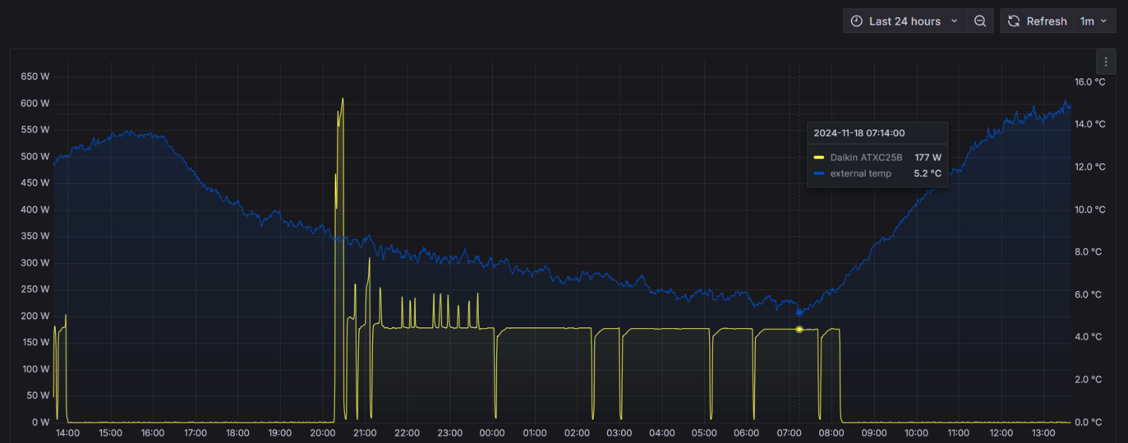

4 ώρες πριν, liakjim είπε
η αλλαγή από on off σε συνεχόμενη λειτουργία μετά τις 21:00 ή μετά τις 0:00, έχει να κάνει με την εξωτερική θερμοκρασία όταν έπεσε κάτω από 9 ή 8  βαθμούς,  ή εκείνη τη στιγμή ισορρόπησε σε σχέση με τις απώλειες του χώρου και τη ζήτηση?

Ευχαριστώ για τις πληροφορίες. Εγώ απλά θέλω να να το ελέγχω απομακρυσμένα.
Για το pro που είπα το βρήκα στο play store.
25 λεπτά πριν, sap00 είπε
Το δεύτερο.
