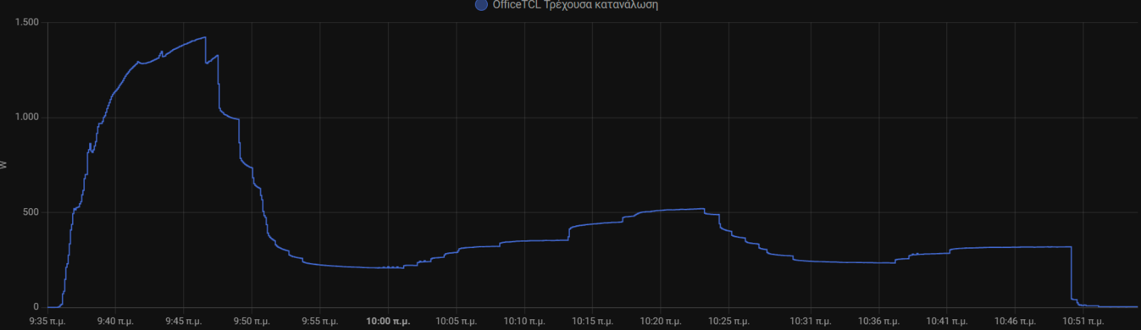

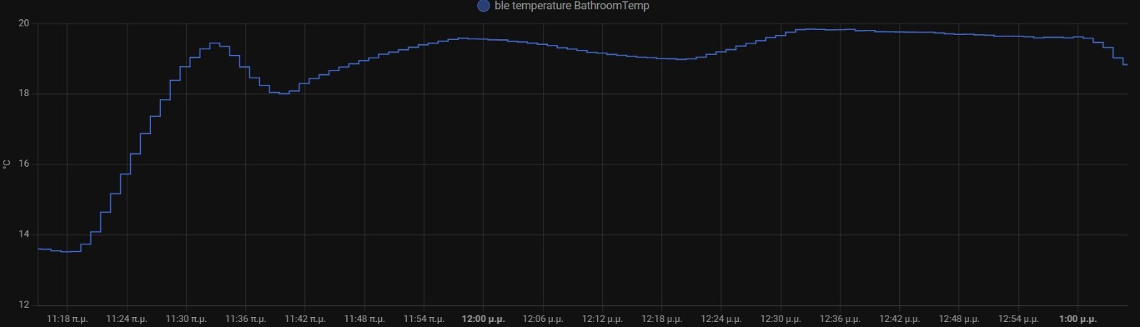

Μετά τις καλοκαιρινές δοκιμές στο TCL Miracle III το 9ρι που είχα κάνει εδώ:
Ήρθε η ώρα για τις χειμερινές... λίγο νωρίτερα από ότι περίμενα βέβαια.
Δεν είναι η πρώτη δοκιμή, έγινε και άλλη μέσα στον μήνα, αλλά επειδή έβλεπα πως η θερμοκρασία που έλεγε το xiaomi θερμομετράκι που έχω στον τοίχο στην είσοδο του δωματίου (στο ύψος του διακόπτη φωτός), ήταν αισθητά χαμηλότερη από την αίσθηση της θερμοκρασίας που είχα εγώ, έβαλα ένα περισσευούμενο θερμομετράκι στην πιο κρύα γωνία (στην εξωτερική γωνία στην ουσία που την βαράει αλύπητα ο καιρός) του δωματίου, με το AC να είναι στην δίπλα γωνία στην ίδια μεριά του δωματίου με το θερμόμετρο και να βαράει προς το υπόλοιπο δωμάτιο, άρα δεν επηρέαζε καθόλου το θερμόμετρο. Το θερμόμετρο ήταν βαλμένο στο ύψος του κεφαλιού γύρω στο 1 και κάτι μέτρο πιο χαμηλά απο το ύψος του AC.
Παρόλο που ήταν σε τόσο κρύο σημείο, το γεγονός ότι δεν ακούμπαγε τον τοίχο το έκανε πλέον να δείχνει σωστά τη θερμοκρασία του χώρου. Στην πράξη η διαφορά με το μόνιμο θερμομετράκι που θεωρούσα πως έχω σε καλό σημείο ήταν 2,5 με 3 βαθμούς υψηλότερα!
Η συγκεκριμένη δοκιμή ίσως το αδικεί καθώς για κάποιο λόγο, είχε εντελώς διαφορετική συμπεριφορά απο την προηγούμενη δοκιμή που όμως δυστυχώς την έκανα με το θερμομετράκι στον τοίχο (άρα με περίεργες ενδείξεις) και το spare θερμόμετρο ήταν μεν στον χώρο αλλά μέσα σε μια σακούλα και το έβαλα την τελευταία μισή ώρα της δοκιμής γιατί κάτι δεν μου πήγαινε καλά. Για να είμαι δίκαιος προς το TCL θα βάλω στο τέλος και τις καταναλώσεις εκείνης της δοκιμής,
Τα δεδομένα της τελευταίας δοκιμής ήταν:
Εξωτερική θερμοκρασία: 8,8 βαθμοί
Θερμοκρασία δωματίου: 13.6 βαθμοί
Ζητούμενη θερμοκρασία: 20 βαθμοί
 Κατανάλωση:
Θερμοκρασία:
Σίγουρα το παραπάνω δεν έχει καμία σχέση με το καλοκαίρι και την φοβερή συμπεριφορά που είδα, αλλά δεν ξέρω αν είναι και τόσο άσχημα όσο περίμενα. Επίσης όμως δεν έχει σχέση και με την προηγούμενη δοκιμή για να είμαι δίκαιος!
Η διαφορά από την προηγούμενη δοκιμή (που απέρριψα λόγω θερμομέτρου) είναι αυτή η βύθιση που γίνεται γύρω στις 11:30 που ήταν λάθος συμπεριφορά δεν έγινε την προηγούμενη φορά. Αυτή η βύθιση έγινε όταν η θερμοκρασία έφτασε στον χώρο από τους 13,6 στους 19,5. Εκεί αντί να ρίξει την κατανάλωση τόσο όσο ώστε είτε να κρατήσει σταθερή τη θερμοκρασία είτε αυτή να πέσει σιγά σιγά, μηδένισε την κατανάλωση (σαν Off) με αποτέλεσμα να πέσει πολύ γρήγορα στους 18 και έτσι άρχισε να παιδεύεται και να έχει περίεργη κατανάλωση σε σχέση με την προηγούμενη φορά.
Όταν λοιπόν έπεσε στους 18 ξεκίνησε σχετικά ψηλά όπου για 25-30 λεπτά έπαιζε πάνω απο τα 500 watt ώστε να ξαναπάει σιγά σιγά τη θερμοκρασία στους 19,6 όπου πλέον έριξε την κατανάλωση στα 330-335 watt μέχρι η θερμοκρασία να πέσει αργά σε διάστημα μισής ώρας μισό βαθμό στους 19 . Μετά αύξησε την κατανάλωση ανάμεσα στα 450 με 500 watt για 15 λεπτά για να πάει η θερμοκρασία στους 19,8 αυτή τη φορά και ξαναέριξε την κατανάλωση στα 330-335 watt αλλά αυτή τη φορά η θερμοκρασία έπεσε πιο αργά και μισή ώρα μετά είχε πέσει στον χώρο μόλις 0,2 βαθμούς στους 19,6.
Δεν το άφησα παραπάνω καθώς έπρεπε να φύγω.
ΑΝ είχα κάνει μόνο αυτή τη δοκιμή, θα θεωρούσα πως αν το άφηνα, με τον ρυθμό που κατέβαζε και αν ισχύει ότι θα ανέβαζε στροφές πάλι στους 19 , πως θα έμενε συνολικά κοντά μιάμιση ώρα στα 330watt μετά για λίγη ώρα πάλι στα 100 με 150 watt παραπάνω και στον επόμενο κύκλο θα πήγαινε την θερμοκρασία λίγο παραπάνω στους 20 βαθμούς και θα έμενε στους 330 για ακόμα παραπάνω.
Επειδή όμως έκανα και την προηγούμενη δοκιμή, πιστεύω πως τα παραπάνω ήταν αποτέλεσμα της άκυρης βύθισης που το έβγαλε "εκτός προγράμματος" και σιγά σιγά θα έριχνε την κατανάλωση κρατώντας όλο και πιο εύκολα την θερμοκρασία.
Που το στηρίζω; δείτε παρακάτω.

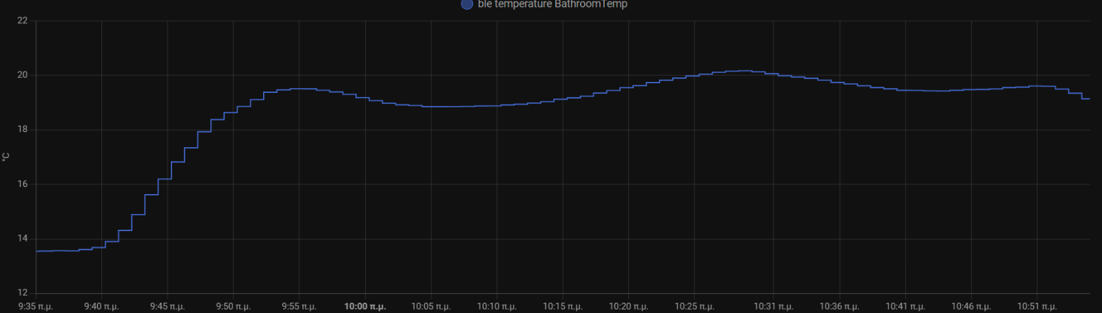

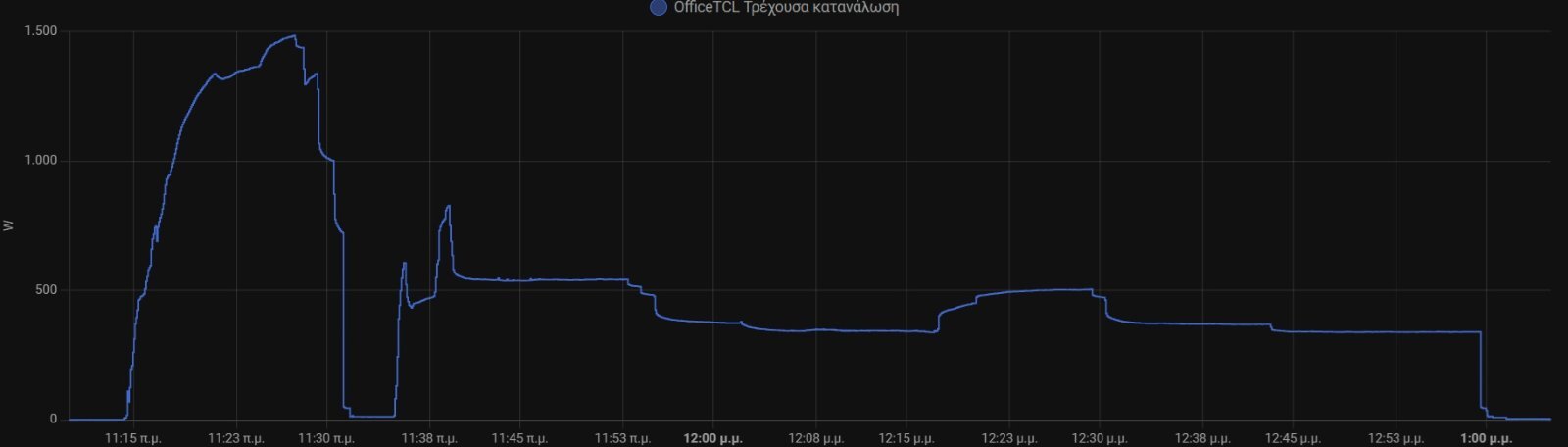

Όπως είπα, θα βάλω και τις καταναλώσεις απο την προηγούμενη δοκιμή καθώς η συμπεριφορά ήταν εντελώς διαφορετική
Και εδώ ζητούμενοι οι 20 βαθμοί. Ακριβώς ίδια θερμοκρασία δωματίου στους 13,6 βαθμούς και η εξωτερική λίγο υψηλότερη στους 10,2 βαθμούς.
Καταναλώσεις:
Θερμοκρασία (τονίζω πως το spare θερμομετράκι που μετρούσε σωστά, ήταν στο μεγαλύτερο μέρος της δοκιμής μέσα σε μια σακούλα με πράγματα στο πάτωμα. Το έβγαλα στα τελευταία XX λεπτά της δοκιμής αν και φαίνεται να έχει μετρήσει ομαλά)
Εδώ όπως είπα η συμπεριφορά ήταν σωστότερη γιατί δεν έκανε αυτή τη βύθιση.
Όταν έφτασε πάλι ακριβώς στους 19,5 "έκοψε" αλλά αυτή τη φορά χωρίς να μηδενίσει. Έριξε σταδιακά την κατανάλωση στα 210 watt (αρκετά χαμηλότερα απο τα 330 της επόμενης δοκιμής). Πάλι όταν η θερμοκρασία του χώρου πήγε στους 19 ανέβασε την κατανάλωση πολύ πιο αργά και σταδιακά μέχρι τα 500 watt (με πολύ ωραίο τρόπο όπως φαίνεται και για ελάχιστα λεπτά στα 500 watt) και αμέσως με το που πήγε η θερμοκρασία 20,1 βαθμούς ξαναέπεσε η κατανάλωση στα 230 watt μέχρι να πέσει η θερμοκρασία στους 19,4 αυτή τη φορά. Εκεί ανέβασε την κατανάλωση μέχρι τα 310 watt σταδιακά και έμεινε στα 310 watt αφού η θερμοκρασία σε αυτή τη κατανάλωση ανέβαινε σταθερά (την σταμάτησα την δοκιμή ενώ είχε φτάσει στους 19,7)
Ένα πράγμα που με εντυπωσίασε και στις 2 δοκιμές είναι το πόσο κοντά έφτανε η θερμοκρασία στον χώρο στην ζητούμενη θερμοκρασία και πόσο σωστές και λογικές ήταν οι ανοχές σε κάθε κύκλο (γύρω στους 0,5 βαθμούς). Αν δεν είχε γίνει το φάουλ με την βύθιση στην κατανάλωση, θα έβλεπα για ακόμα μια φορά μια αρκετά καλή συμπεριφορά (νομίζω τα 210 watt της συντήρησης δεν είναι καθόλου άσχημα σε σχέση με αυτά που περίμενα διαβάζοντας για τα TCL)
Δεν έχω κάνει συγκρίσεις με τα Daikin, τα οποία από ότι μου έχετε πει θα πρέπει να έχουν αρκετά καλύτερη κατανάλωση από τα παραπάνω (αλλιώς πραγματικά θα βαράω το κεφάλι μου στον τοίχο που δεν πήρα 3x TCL που δεν βγάζουν ΚΙΧ ούτε στην ζέστη και πήρα 2 Daikin που πλήρωσα αρκετά παραπάνω το καθένα και χτυπάνε τα πλαστικά τους σαν φτηνιάρικα AC των 300 ευρώ και δυστυχώς τα έβαλα στα υπνοδωμάτια).
Πολύ φοβάμαι όμως πως αν η τελευταία δοκιμή ήταν τυχαία συμπεριφορά (η βύθιση που το παίδευσε) και η νορμαλ συμπεριφορά του είναι η πρότελευταία δοκιμή που έβαλα... τότε μάλλον την πάτησα για τα καλά πιστεύοντας πως όντως θα έχουν άσχημες καταναλώσεις στο κρύο και τελικά επειδή δεν νομίζω τα Daikin να τα πηγαίνουν και τόσο καλύτερα (ήδη το καλοκαίρι έκαιγαν περισσότερο), με βλέπω να τα πετάω απο το μπαλκόνι. Dummy χωρίς κανένα extra (όχι wifi, ούτε αντικραδασμικά δεν δίνει η Daikin), με χάλια πλαστικά, 200 ευρώ ακριβότερα... ε όχι να καίνε και το ίδιο η παραπάνω! Δεν θέλω καν να το σκέφτομαι σαν πιθανότητα! θα πάω να τους τα φέρω στο κεφάλι στην αντιπροσωπεία μετά.. ακόμα ελπίζω.
Μια από τις επόμενες ημέρες θα ανοίξω τατόχρονα το TCL μαζί με το ένα Daikin που είναι σε ίδια δωμάτια με ίδιες συνθήκες, απλά και μόνο απο περιέργεια.
