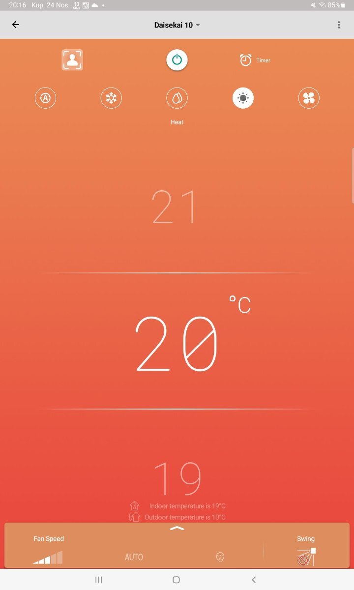

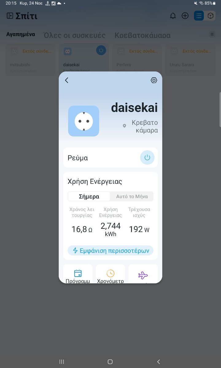

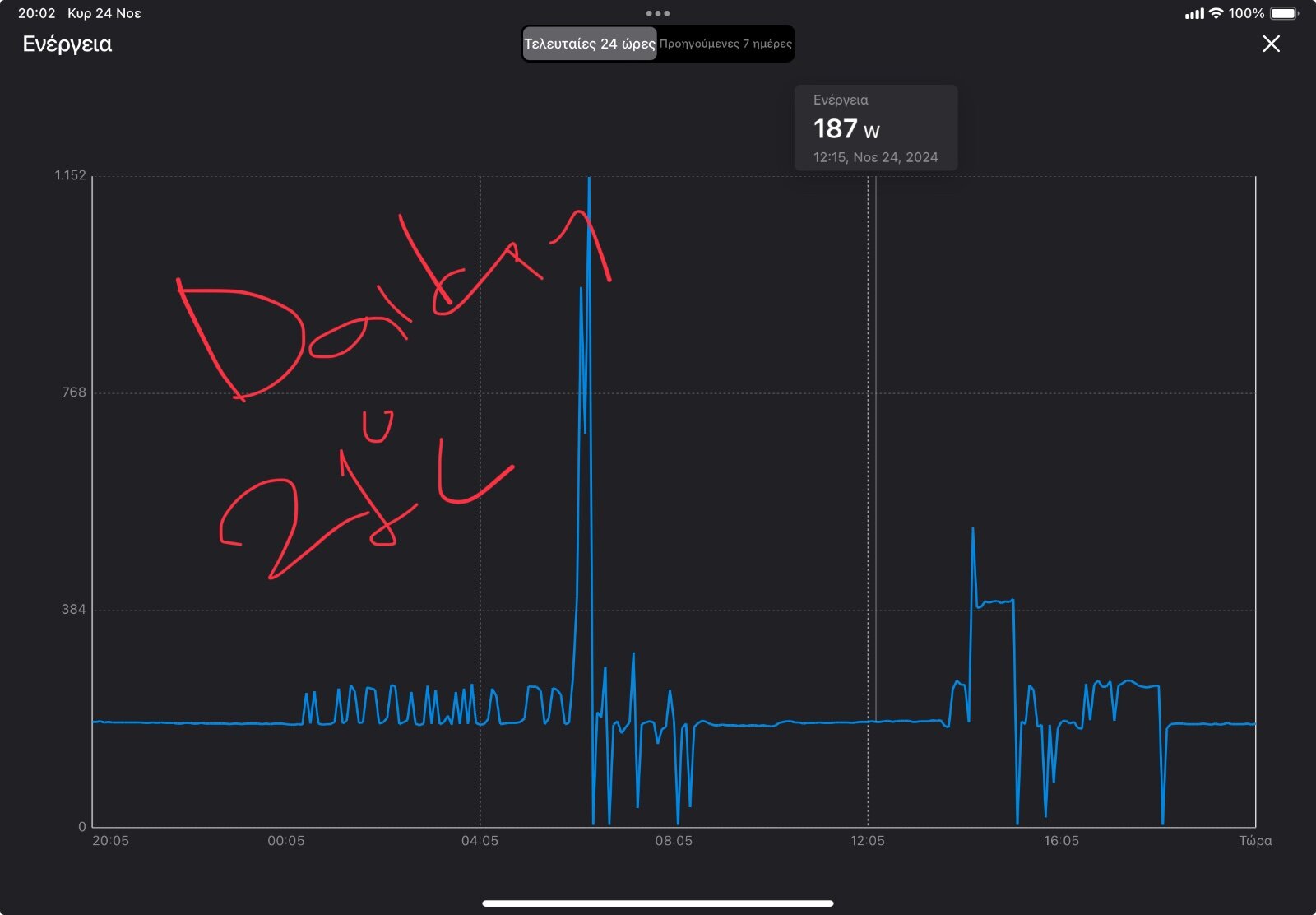

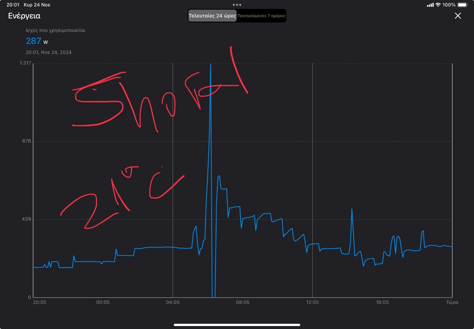

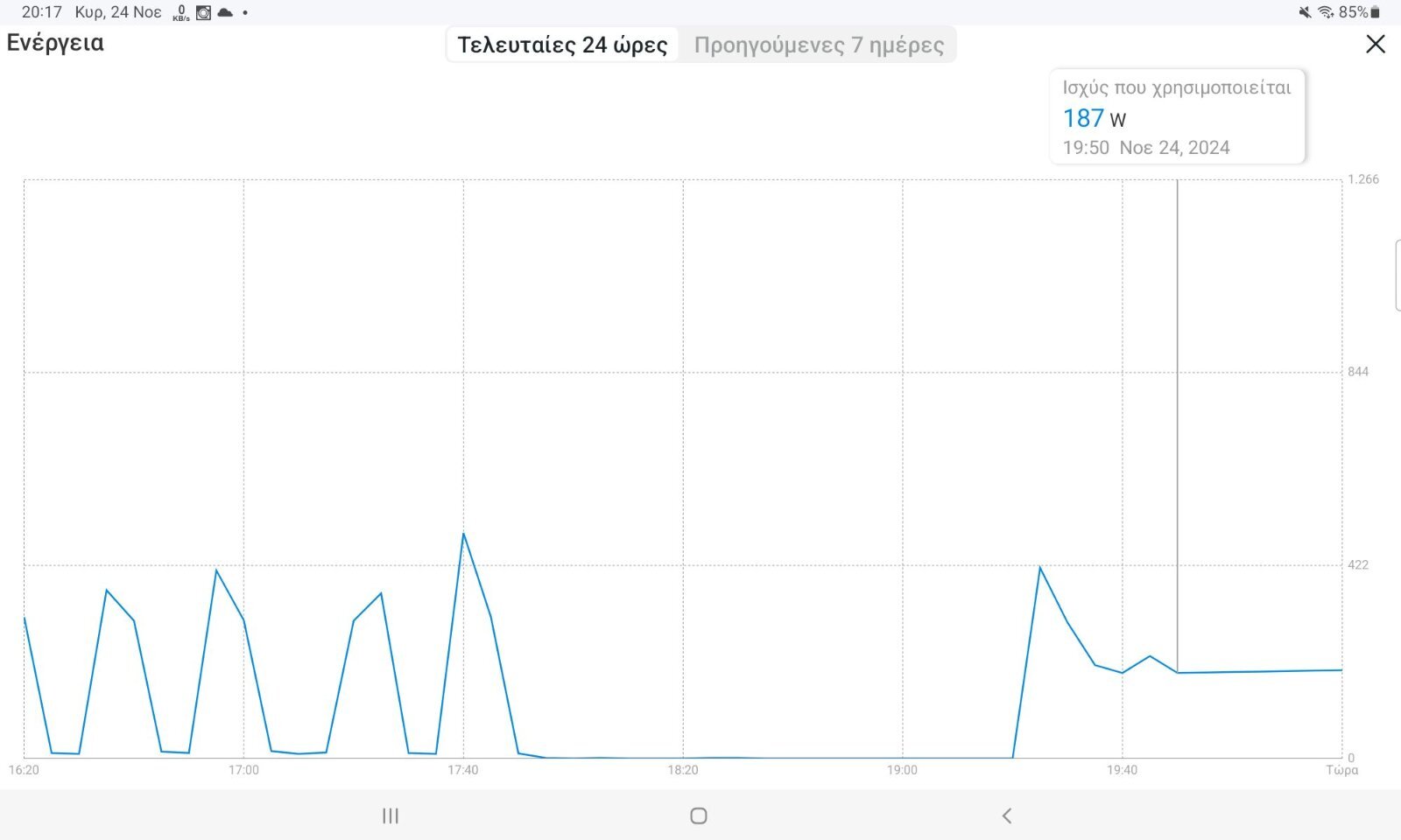

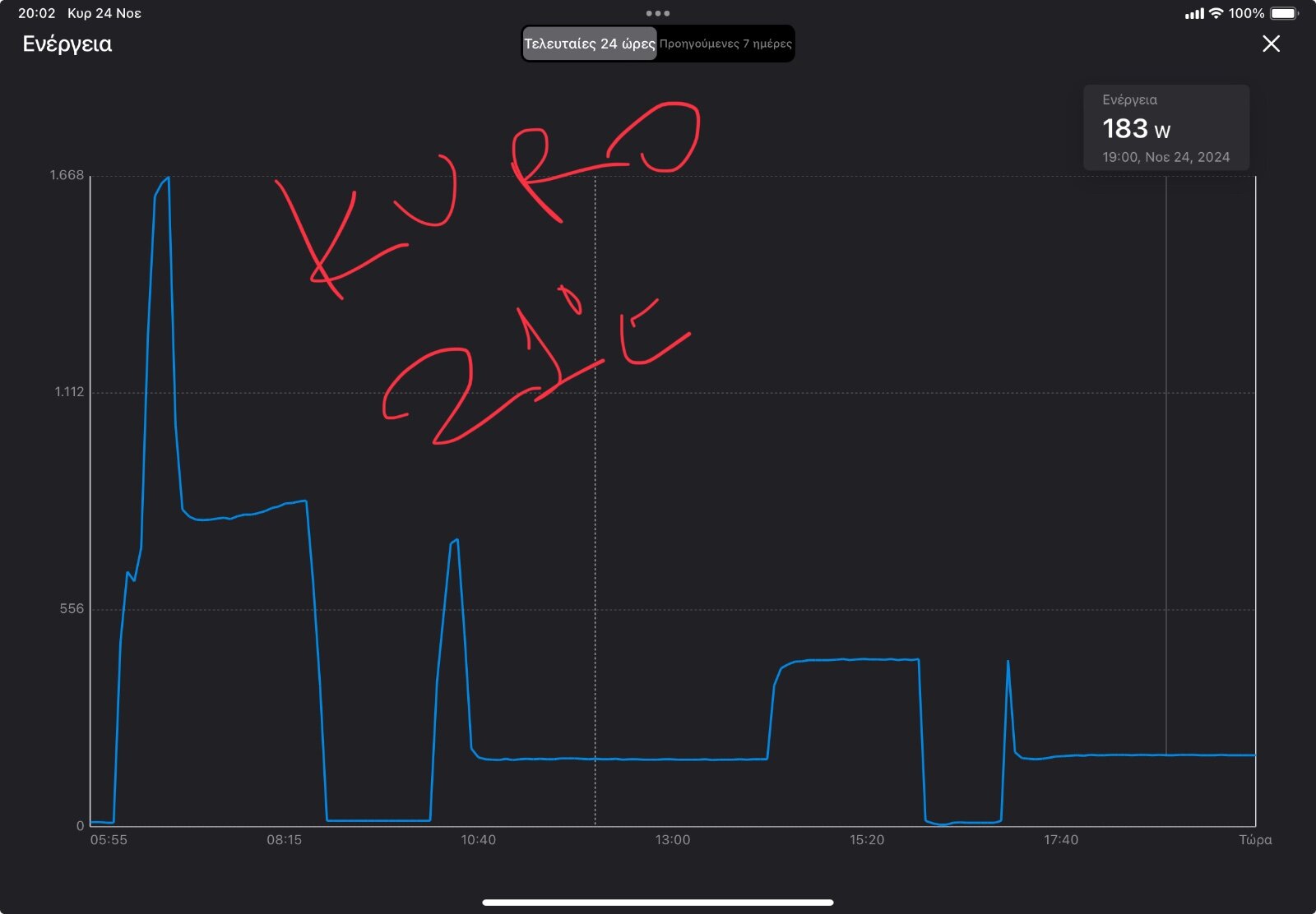

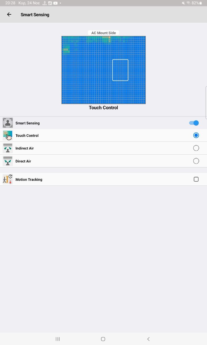

Update για daisekai 10. Παρόλα τα "πριόνια" του ταν η εξωτερική θερμοκρασία ειναι κάπως υψηλη οφειλω να ομολογήσω ότι η εν γένει κατανάλωση του (kwh) τώρα που έπεσε η εξωτερική θερμοκρασία είναι πολύ καλή όπως θα δείτε και στα επισυναπτόμενο. Το "σπαστικό" είναι ότι δεν έχω καταφέρει να κλειδώνω χειροκίνητα τις περσιδες σε μια κατεύθυνση.  Έχει ότι άλλο για να τις πηγαίνει χωρίς τον πιο απλό τρόπο. Πχ σκαναρισμα και χειροκινητη επιλογή χώρου μακριά από το θερμικό σου ίχνος όπως και αυτόματη αποφυγή σου η στόχευση σου μέσω του υπέρυθρου αισθητήρα....Όσοι έχετε Toshiba τις περσιδες μπορείτε να τις κουμανταρετε μόνοι σας;

44 λεπτά πριν, Lofarek είπε
Ωραίο. Αν κλείσεις το smart sensing και πατήσεις στο κενό εκεί που σε ενδιαφέρει;
Απο την εφαρμογη ειναι αστα να πανε .Πηγα στο τηλεκοντρολ και ναι το εκανα απο εκει. Ελπιζω να το κρατα στην μνημη το setting αυτοοταν θα το σβησω. Ευχαριστω😊
