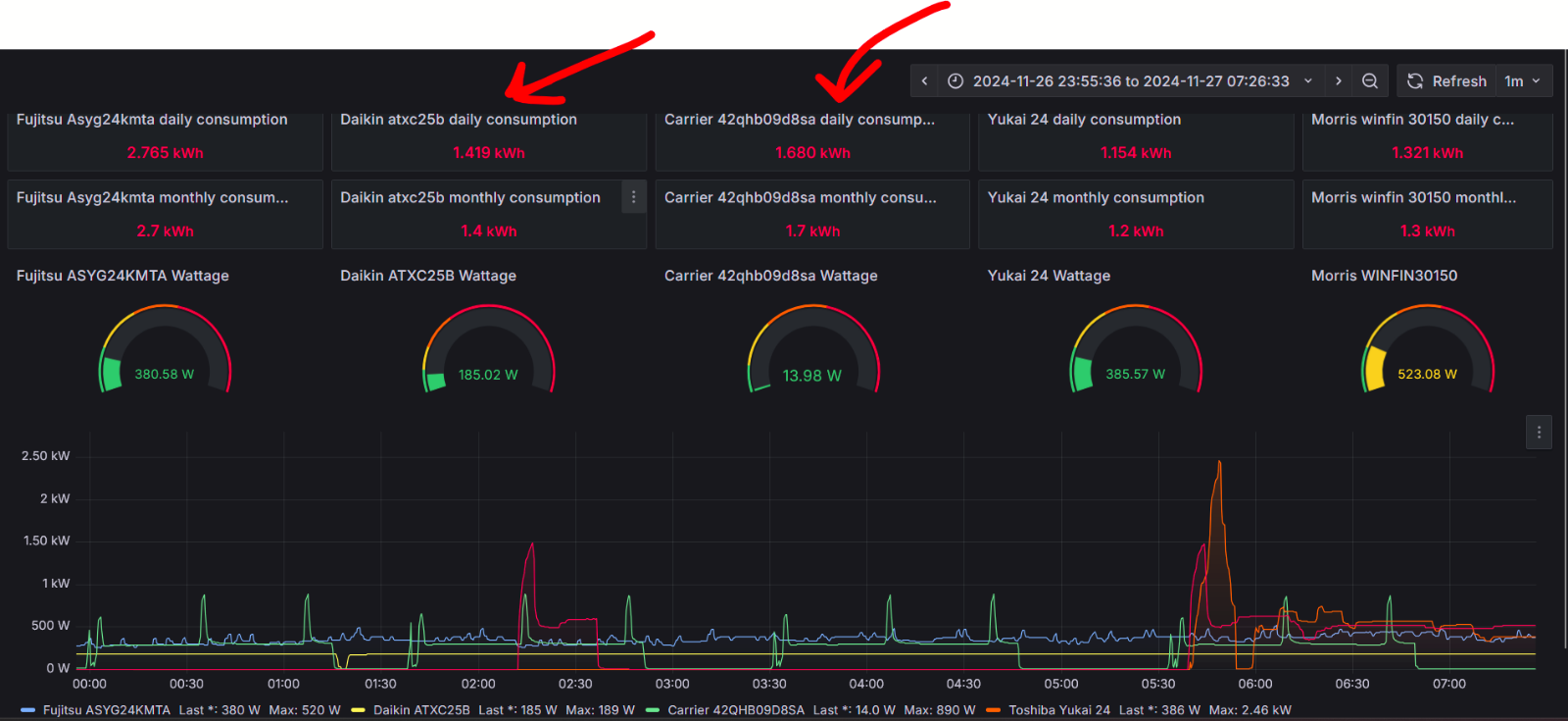

Το daikin είναι μια σίγουρη λύση, όπως και το toshiba arata/yukai (για 80€ έξτρα θα πήγαινα arata μόνο και μόνο για την εγγύηση των 7 ετών αντί για τα 3 του daikin).
Το μόνο αρνητικό είναι ότι το daikin είναι δυνατό μηχανάκι οπότε δεν ξέρουμε πως θα συμπεριφερθεί σε 10τμ.

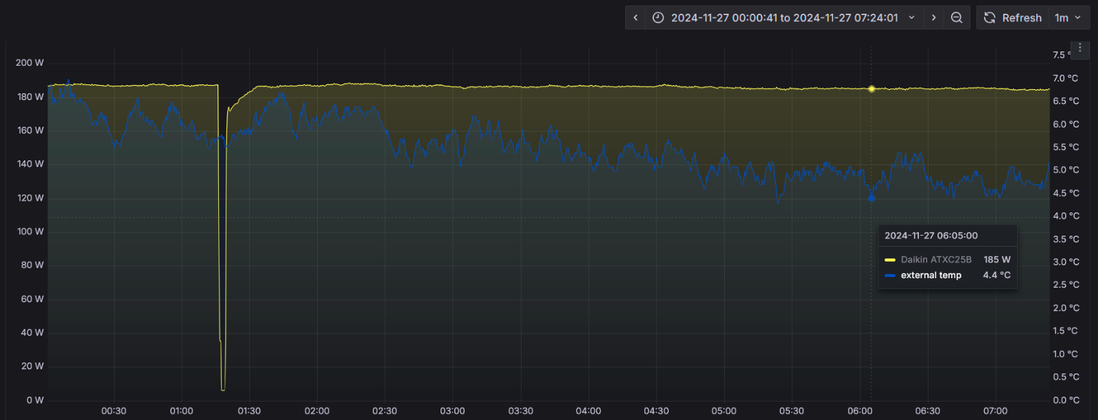

Φαντάσου έχω το atxc25b σε 17τμ ,με ζήτηση 21C και silent ανεμιστήρα και κρατάει τον χώρο των 3000W απωλειών σε ισορροπία με αρκετά χαμηλές θερμοκρασίες. Οπότε τι θα κάνει στα 10τμ; Μήπως θα κάνει συνέχεια onoff; Δεν ξέρω.
Μια άλλη επιλογή είναι να πας σε κάτι με follow me. Εκεί θα καίει λίγο παραπάνω, αλλά θα ανοίγει και θα σβήνει σαν καλοριφέρ.

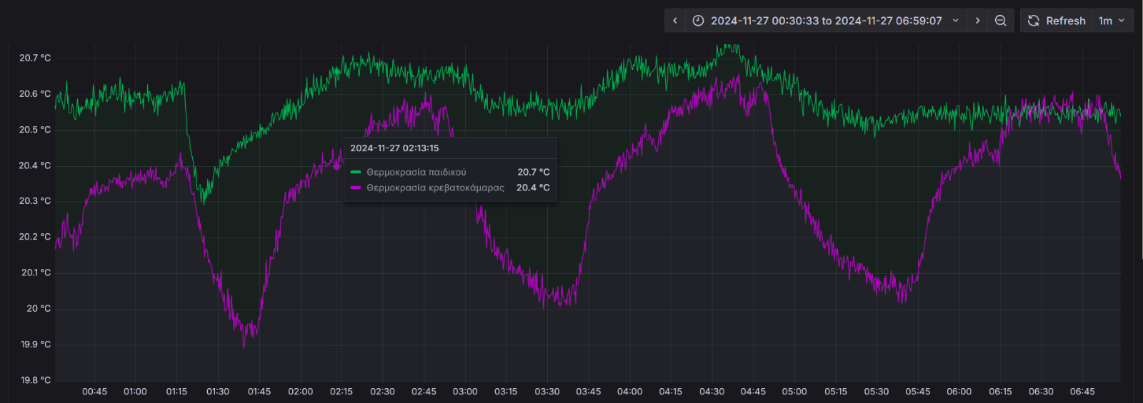

Έτσι είμαι στην κρεβατοκάμαρα των 15τμ και περίπου 2400W απώλειες. Το carrier μου (φασόν midea) πήγε έτσι με 20C ζήτηση:
οι θερμοκρασίες των χώρων ήταν έτσι (με πράσινο το daikin , με μωβ το carrier)
και οι καταναλώσεις έτσι :image.png.a475f414ecaba4153e8cc1888470c412.png
άρα το daikin , με έναν βαθμό μεγαλύτερη ζήτηση, που κράτησε πιο ζεστό τον χώρο και που είναι σε χώρο με 20% περίπου περισσότερες απώλειες, τελικά έκαψε και 20% λιγότερο!

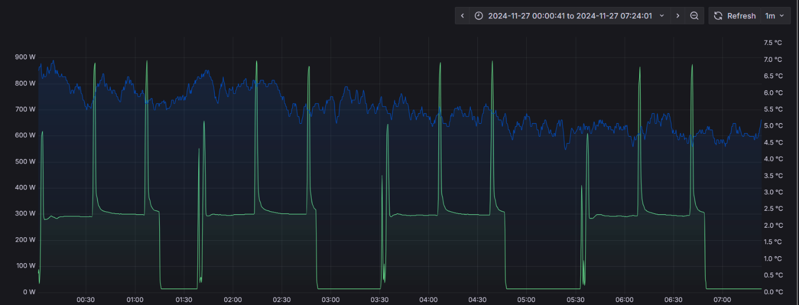

Θα μου πεις, ε ας κάνει και onoff το daikin
Θα παίζει κάπως έτσι (πιο παλιό διάγραμμα με υψηλότερες θερμοκρασίες)
και ο χώρος θα είναι έτσι
αν είσαι οκ με αυτό, τότε go.
