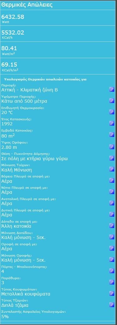

  • Τέλος για να δοθεί μια αίσθηση του χώρου, αναφέρουμε τις απώλειες του χώρου μας με χρήση του,
Ειναι για περιστασιακη χρηση, δεν θα δουλευει απο το πρωι μεχρι το βραδυ.
Κλινω μεταξυ Toshiba Edge 18 ή 22 ή 24 αλλιώς το Fujitsu KM Series ASEG24KMTE/AOEG24KMTAFu στα 1290
Δεν θελώ να ψυξω, θερμανω και τα 80 μετρα, αλλά εκει που καθομαι να ερχεται αερακι ζεστο ή δροσερό με οικονομική κατανάλωση.

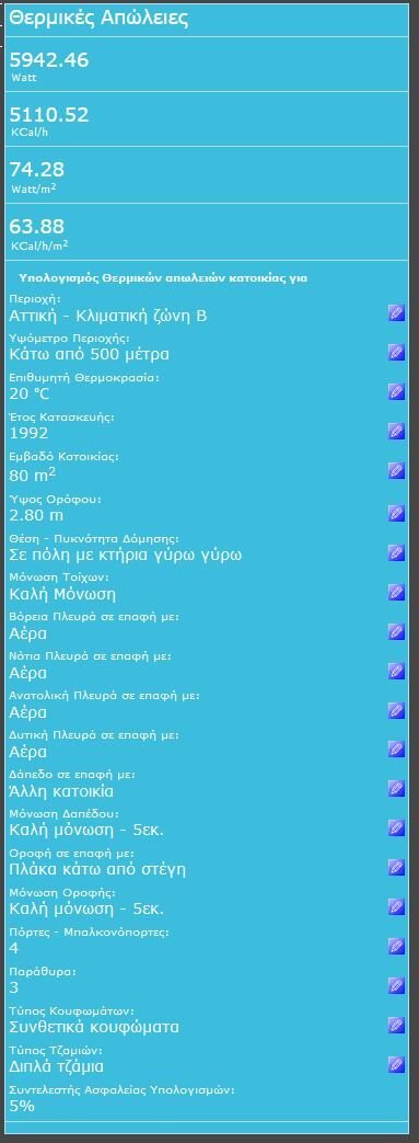

Έχεις βάλει συνθετικά κουφώματα ενώ είναι μεταλλικά. Αυτό προσθέτει στην πράξη θερμοδιακοπή. Επίσης έχεις βάλει πως έχεις στέγη πάνω από την πλάκα, ισχύει;
συγγνωμη εκανα λαθος, το ξαναβαζω
