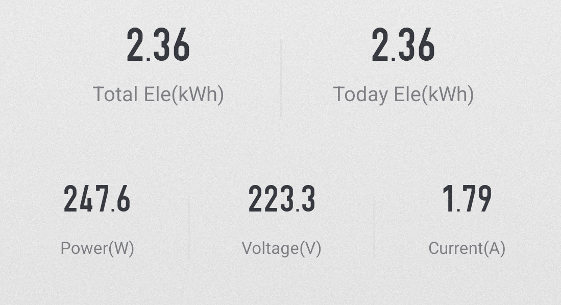

Ενθαρρυντικες θεωρω οι πρωτες μετρησεις για το 24αρι μορρις. Εβαλα μετρητη και κατεβηκε μεχρι και τα 400watt αφου επιασε την επιθυμητη θερμοκρασια. 22 μεσα, 12 εξω με follow me ανοιχτο.
Ακουω γνωμες

Τι μετρητή έβαλες;

Έναν από AliExpress, παρόμοιο έχω εδώ και 2 χρόνια και στον κεντρικό πίνακα. Έχω τσεκαρει και μετράει σωστά πάντως. Οι μετρήσεις του είναι ωριαίες αλλά εμφανίζει και στιγμιαία την κατανάλωση.
Παρεμπιπτόντως αυτή την στιγμή μετά από 6 ώρες λειτουργίας παίζει στα 250 watt, με θερμοκρασία τους 21 βαθμούς στο χώρο.
Screenshot_2024-11-29-21-06-24-992_com_tuya.smart.png.7cd1035159f947f1262074d7130fdf08.png

Τι εξωτερική έχει τώρα;
