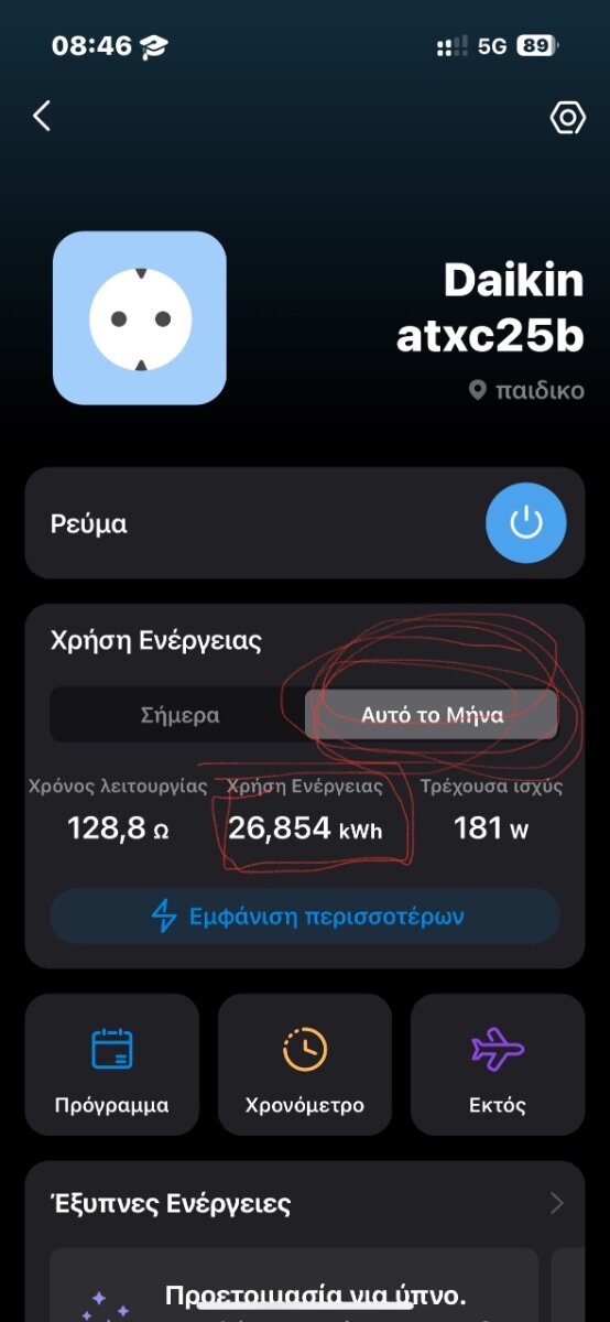

Για ποσες ημερες ειναι αυτη η καταναλωση; 128 ωρες; 5 μερες δηλαδη, 26kwh;

1 ώρα πριν, mindreader είπε
Εχω κι εγω την ιδια απορια. Μπορει να δοθεί καποια διευκρινιση?

1 λεπτό πριν, 1600 είπε
Τα 26 είναι προφανώς για τον Δεκέμβριο. Η εικόνα λέει ΑΥΤΟΝ τον μήνα (τον τρέχοντα).
