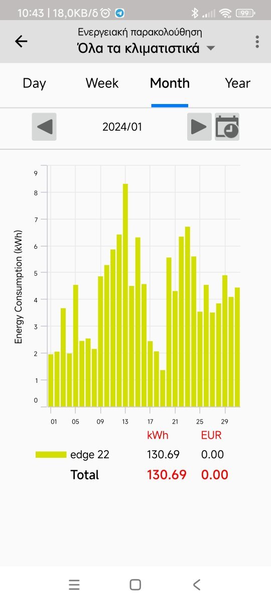

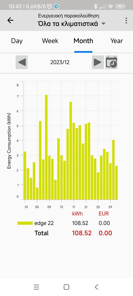

Toshiba edge 22αρι. Αποκλειστική πηγή θέρμανσης για όλο το σπίτι. 65 τμ με θερμομόνωση και ενεργειακά κουφώματα, στη Θεσσαλονίκη.
Καταναλώσεις περσινού Δεκεμβρίου και Ιανουαρίου. Με ζήτηση 22 βαθμους
