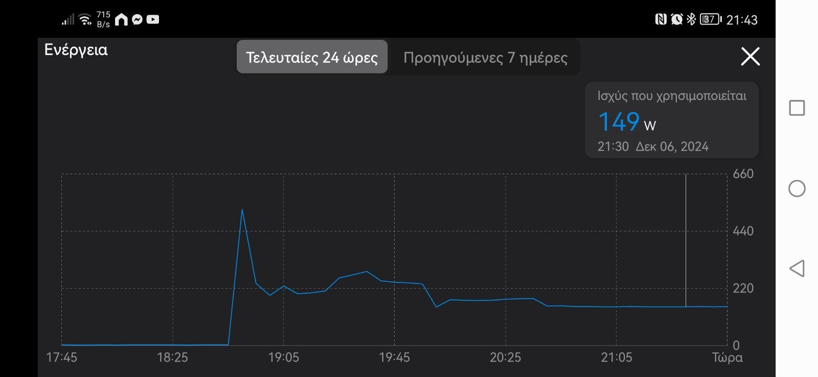

Οριστε και το ASYG071KLCA με ζητουμενη 22, ανεμιστηρας στο auto. Απλα δεν ανάβει ολη μερα για να εχω ολοκληρωμενη αποψη.

Το έχουν βελτιώσει και αυτό λοιπόν. Δεν είχα δει πιο κάτω από 210watts στο asyg24klca.
