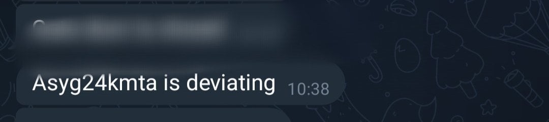

Έχω φτιάξει αυτοματισμό στο homeassistant όπου όταν υπάρχει μεγάλη διακύμανση της κατανάλωσης πάνω από μια τιμή σε σύντομο χρόνο και το κλιματιστικό είναι σε θέρμανση να του βάζει 0.5C πάνω τη ζήτηση οπότε ισορροπεί πάλι σε τόσο οριακές καταστάσεις χαμηλών φορτίων ακόμα και για ένα asyg24kmta.. Μου στέλνει και μήνυμα στο telegram
Πες στον φίλο σου να μην πειράξει τίποτα. Κανένα offset. Αυτό θα το πειράξει αν θέλει Χ και παίρνει Ψ σε θερμοκρασία χώρου. Η λύση σε τόσο οριακές συνθήκες είναι είτε να το βάλει σε περισσότερη ζήτηση είτε να το κλείσει είτε να το αφήσει όπως είναι.

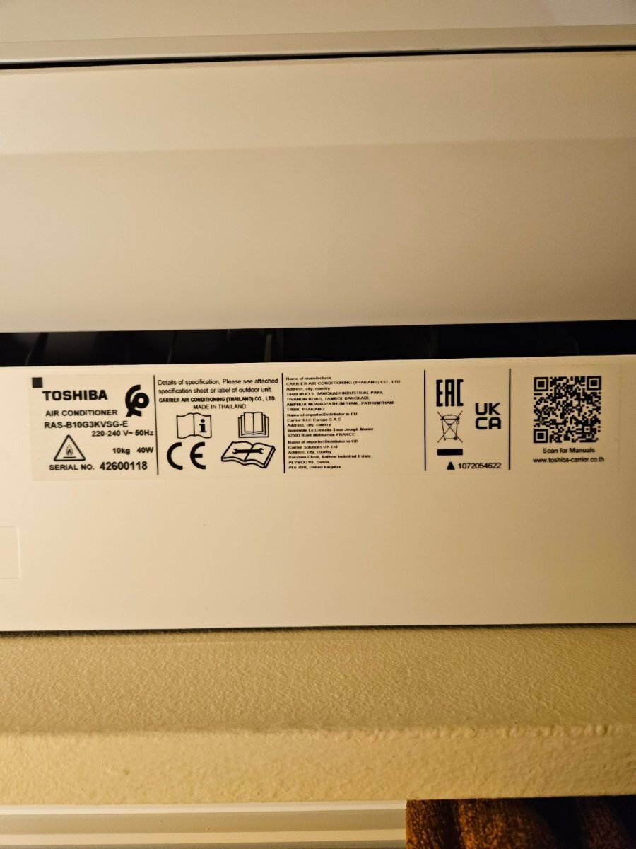

ΥΓ: Το κλιματιστικό αναφέρει Carrier κατασκευαστή.
Σχετικά με το Carrier, μπορώ να το επιβεβαιώσω και εγώ (WTF?). Το γράφει στην ετικέτα, αν δει κανείς προσεκτικά. viber_image_2024-12-09_18-06-11-405.jpg.1a171378a18998f0d1bab5388be56e3a.jpg

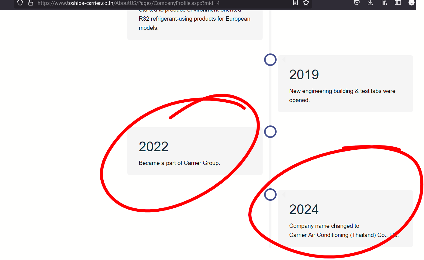

Σαν επιχείρηση στον κλιματισμό υπάρχει κοινοπραξία Carrier-Toshiba.
Για την ακρίβεια, δεν υπάρχει πλέον η Toshiba. Το κάνουν drop το όνομα όπου μπορούν.
Όλα carrier είναι και οι συμπιεστές φτιάχνονται στην GMCC (Guangdong Midea Toshiba Compressor Corporation)
Απορροφήθηκε πλήρως δηλαδη η Toshiba; Και με τη midea τα ίδια ή εκεί είναι κοινοπραξία;
