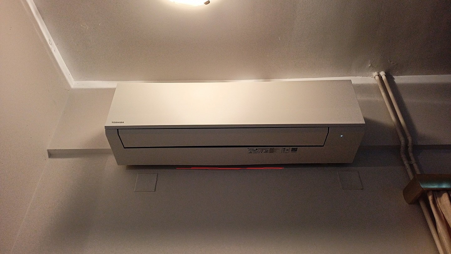

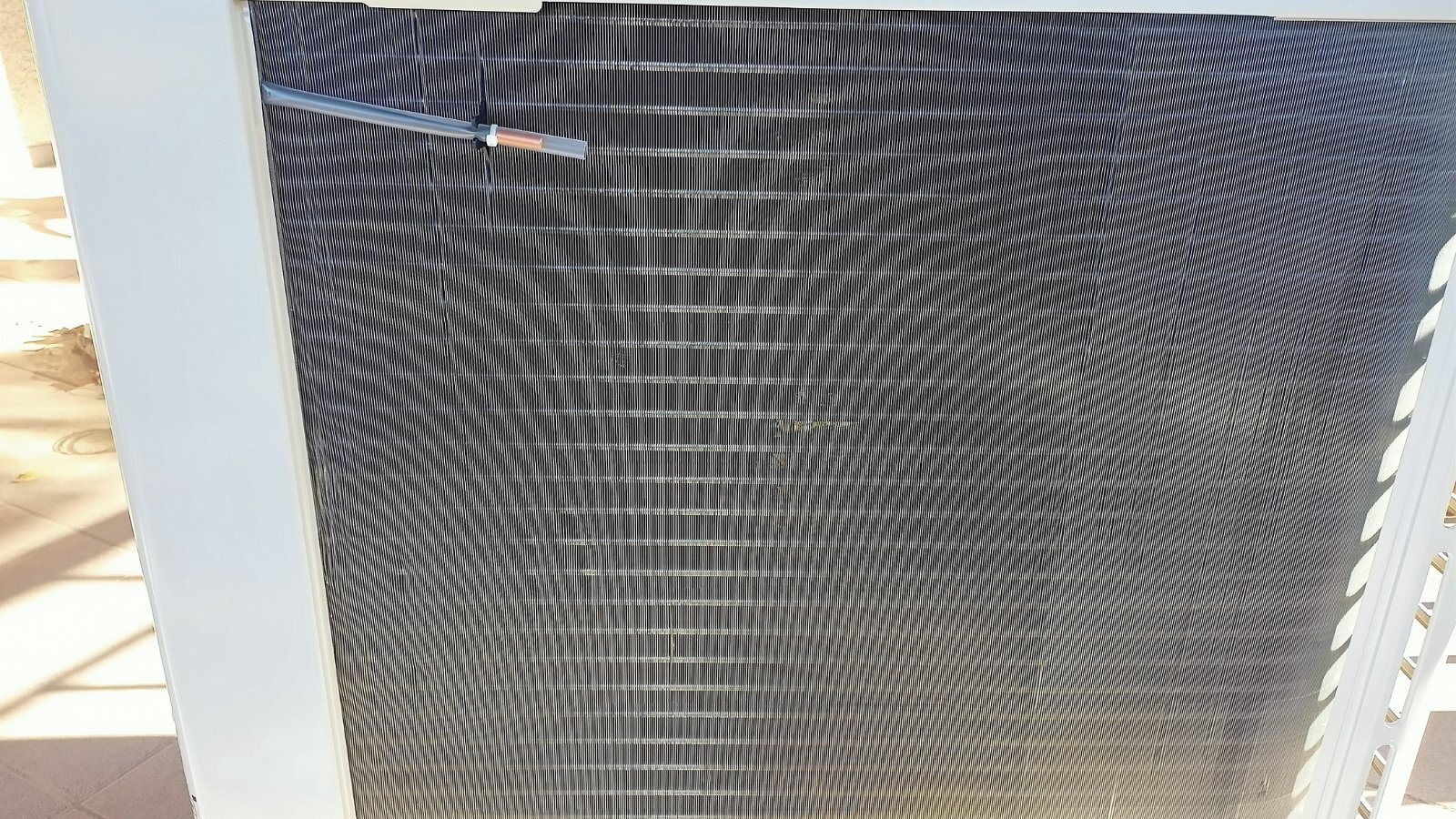

Καλησπέρα. Μπορεις να δεις  στην εσωτερική μονάδα(Tοshiba Edge), στο κέντρο  (όπως φαίνεται και στην φωτογραφία η κόκκινη γραμμή) έχει κάποια κόπιτσα εκεί για να πιάνει; Γιατί σε εμένα κάνει σαν κοιλιά το πλαστικό.  Και στην δεύτερη φωτογραφία τα βλέπετε εντάξει τα φύλλα ή δεν έπρεπε να υπάρχουν καθόλου αυτές οι ατέλειες; Ευχαριστώ πολύ.
Αφού η μισή μονάδα είναι στον αέρα τι να κουμπώσει;
Όσον αφορά τα λαμακια, συμβαίνει, δεν επηρεάζουν κάπου. Το δύσκολο είναι να μην υπάρχουν.
