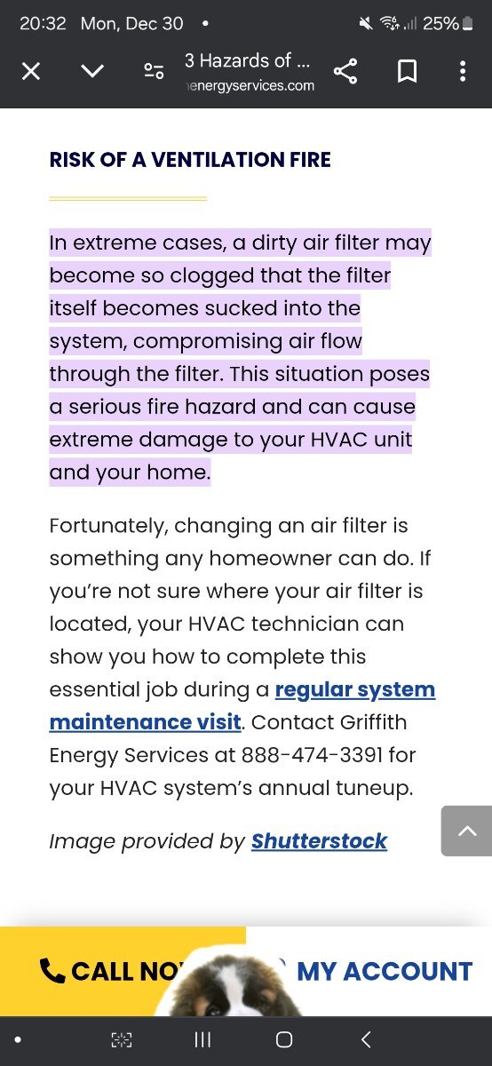

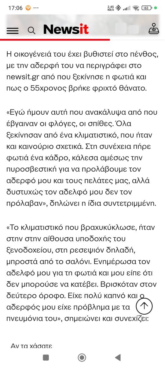

1 ώρα πριν, liakjim είπε
Από βραχυκύκλωμα σε κλιματιστικό η φωτιά στο ξενοδοχείο στην Καλαμπάκα;
Screenshot_2024-12-30-17-06-50-035_com.brave.browser.jpg.5e9f103bc78ee03d3c9509ae1f44b1cf.jpg
Όλες οι ηλεκτρικές συσκευές μπορεί να βραχυκυκλώσουν, το θέμα είναι τι έγινε με τα ασφαλιστικά;
Και απ'οτι διαβάζω το κτήριο ήταν παλιό, ασυντήρητο και είχε πολλά ηλεκτρολογικά προβλήματα..

Το μηχάνημα και η εγκατάσταση του είναι ένα μέρος. Τα λέμε ότι με το ρεύμα δεν παίζεις, ούτε καλώδια βάζεις όπως να 'ναι. Ο ηλεκτρολόγος θα κληθεί από το ανακριτικό της πυροσβεστικής, από τους πρώτους στη λίστα.
Το άλλο λέγεται πυρανίχνευση και πυρασφάλεια. Μην ξεχνάτε δεν ήταν σπίτι.
Πυροσβεστήρες ξηράς κόνεως ή CO2 κατάλληλοι για ηλεκτρικές εγκαταστάσεις, σχέδιο πυρασφάλειας με εκπαίδευση προσωπικού κλπ. Βλέπεις καπνό; Ρίχνεις ρεύμα, παίρνεις πυροσβεστήρα, βαράς. Εάν έχει ήδη φλόγα, το ξεχνάς, evacuate, 112.
Στον τόπο εργασίας μου, ακόμα και οι διοικητικοί περνάνε επανεκπαιδεύσεις, τι πρέπει να κάνεις και τι δεν πρέπει, πότε σε παίρνει να κάνεις τον ήρωα (σχεδόν ποτέ - υπάρχει ομάδα πυρασφάλειας που έχει αυξημένες αρμοδιότητες και έχει εκπαίδευση για να μπορεί να χειριστεί πυροσβεστήρες) κλπ.
