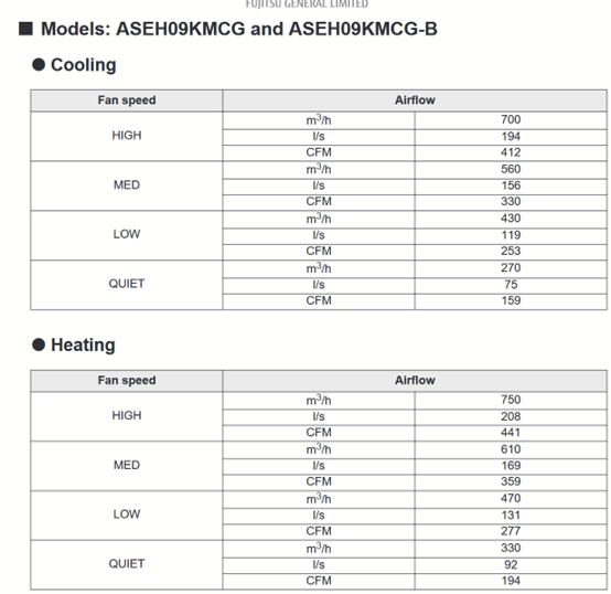

Και όμως, γίνεται σούπερ χαμηλή που δεν ακούς τίποτα.

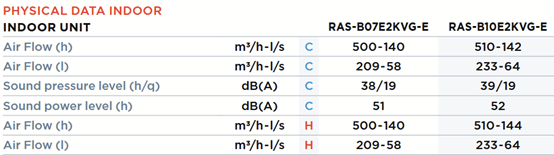

Μπορεί να είναι αθόρυβα, αλλά η παροχή αέρα παραμένει σχετικά υψηλή στο quiet. Στο ASEH09KMCG το quiet (270m3/h) στην ψύξη είναι περίπου όσο το low (!) στο leon 9K (280m3/h) και σαφώς ψηλότερο από το low στο Yukai 10K (233m3/h). Στην θέρμανση το quiet είναι ακόμα πιο υψηλό (330m3/h) στο Fujitsu.

8 λεπτά πριν, Pan_K είπε
Μπορεί να είναι αθόρυβα, αλλά η παροχή αέρα παραμένει σχετικά υψηλή στο quiet. Στο ASEH09KMCG το quiet (330m3/h) είναι ψηλότερο ακόμα και από το low (!) στο leon 9K (280m3/h) και Yukai 10K (233m3/h).

Θα πρέπει να ψάξεις το service instruction manual. πχ στο asyg24kmta, το dry είναι πιο κάτω από το quiet. Πιθανώς το ίδιο να συμβαίνει και στο ASEH09KMCG.

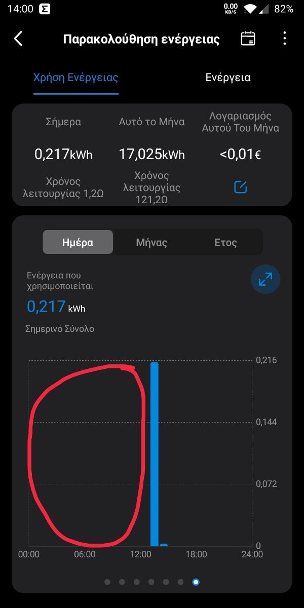

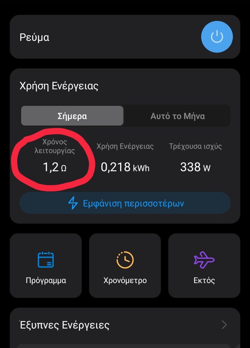

Όσοι έχετε tapo p110  παρατηρήσατε τη σημερινή μέρα από τις 12 τη νύχτα ότι δεν έχει καταγράψει κατανάλωση για μερικές ώρες ;
Το έχουν κάνει 6 στα 9 tapo που έχω και δεν είναι όλα στο ίδιο σπίτι αλλά και αλλού.
4 λεπτά πριν, GiannisSol είπε

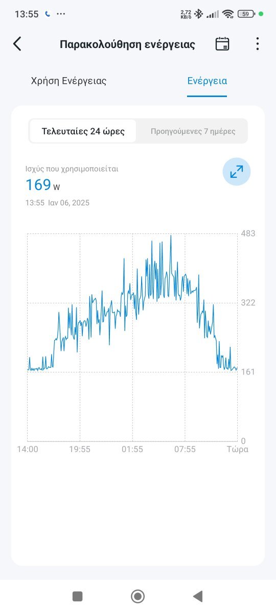

2 λεπτά πριν, dimostr είπε
Χθες κάποιες κάποιες ώρες δε μέτρησαν
Που το βλέπεις ; Στα διαγράμματα;
Εδώ είναι κομπλέ
Screenshot_2025-01-06-13-55-26-761_com.tplink_iot.jpg.06bff3f1e76995435604371299a58ef9.jpg
Τα διαγράμματα όντως είναι γεμάτα κομπλέ. Έχουν χάσει δεδομένα από τις ώρες λειτουργίας, από τις ωριαίες καταναλώσεις και από τη συνολική ημερήσια κατανάλωση.
Δεν είναι σε όλα ίδιες ώρες το πρόβλημα.

13 λεπτά πριν, liakjim είπε
Εδώ είναι κομπλέ
Στα διαγράμματα έχει ένα κενό , μπορε8 απλά να εινα8 το τοπικό δίκτυο WiFi που δε γράφει
