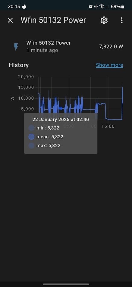

Το μπριζάκι Gosund SP111 στο ha δέιχνει τις τιμές x10.
Tο λάθος να ξεκινάει απο το Voltage που το δείχνει 2,291.0v
Υπάρχει κανά workaround για αυτό?
Spoiler
Επεξ/σία από yiannis_1
28 λεπτά πριν, yiannis_1 είπε
Spoiler
Γνωστό θέμα με κάποια tuya πριζάκια.
Προς το παρόν η μόνη λύση είναι να κάνεις template sensors όπου θα διορθώνεις την τάση και το power δια 10 και να παίρνεις τα διορθωμένα για τα διαγράμματά σου.
Δες εδώ https://github.com/tuya/tuya-home-assistant/issues/403#issuecomment-1042461167
Επεξ/σία από liakjim
Κρίμα που δεν το φτιάχνουν με fw update. Είναι μακράν το πιο διακριτικό μπριζάκι.:unsure:

2 λεπτά πριν, yiannis_1 είπε
Κρίμα που δεν το φτιάχνουν με fw update είναι μακράν το πιο διακριτικό μπριζάκι.:unsure:
Spoiler
Δεν είναι θέμα FW , απλά έτσι στέλνει στα στοιχεία μέσω api.
Προσωπικά έχω πάρει σε blackfriday που τα είχε μισή τιμή τα Shelly PLUG S. Μειονέκτημα τα 10Α max αλλά συνήθως φτάνουν.
