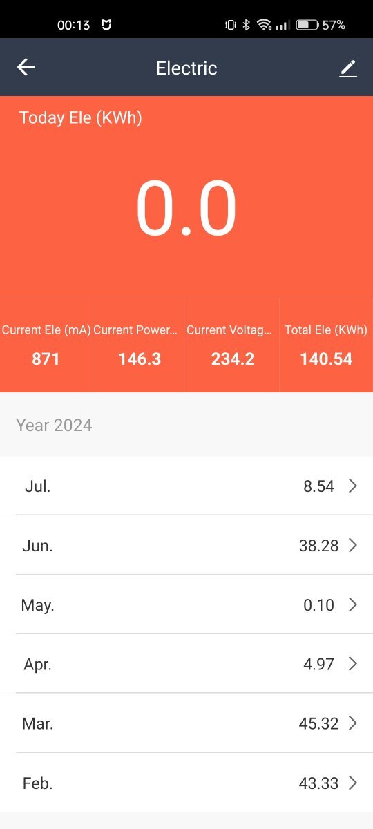

Για τον Ιούνιο με σχεδόν 24ωρη λειτουργία όλο τον μήνα έκαψαν και τα 4 περίπου 200kw για ένα σπίτι 100τμ

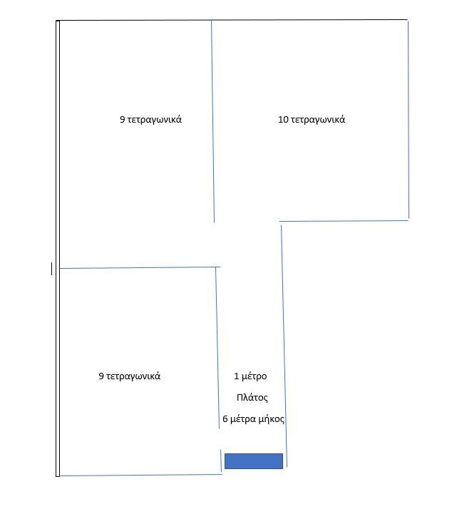

Καλημέρα σε όλους. Φίλος θέλει να βάλει κλιματιστικό στο παρακάτω σχέδιο (στο μπλε πλαίσιο του σχήματος) αποκλειστικά για ψύξη. Θέλει να καλύπτει κυρίως το δωμάτιο με τα 10 τετραγωνικά και μελλοντικά το χώρο με τα 9 τ.μ. (αν γίνεται). Χρήματα στα 1200 περίπου. Σας ευχαριστώ.

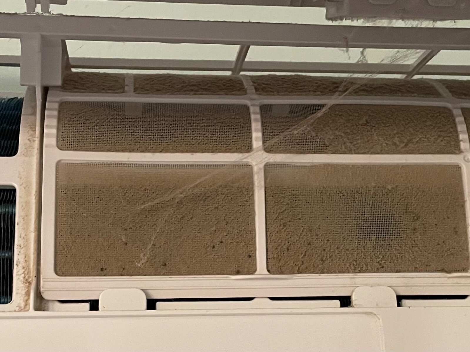

Σέριφο και εγω αυτές τις μέρες το πρώτο που έκανα πριν βάλω τα air condition σε λειτουργία ειδα τα φίλτρα
νυχτεριδες και αράχνες
  • Sad 2
