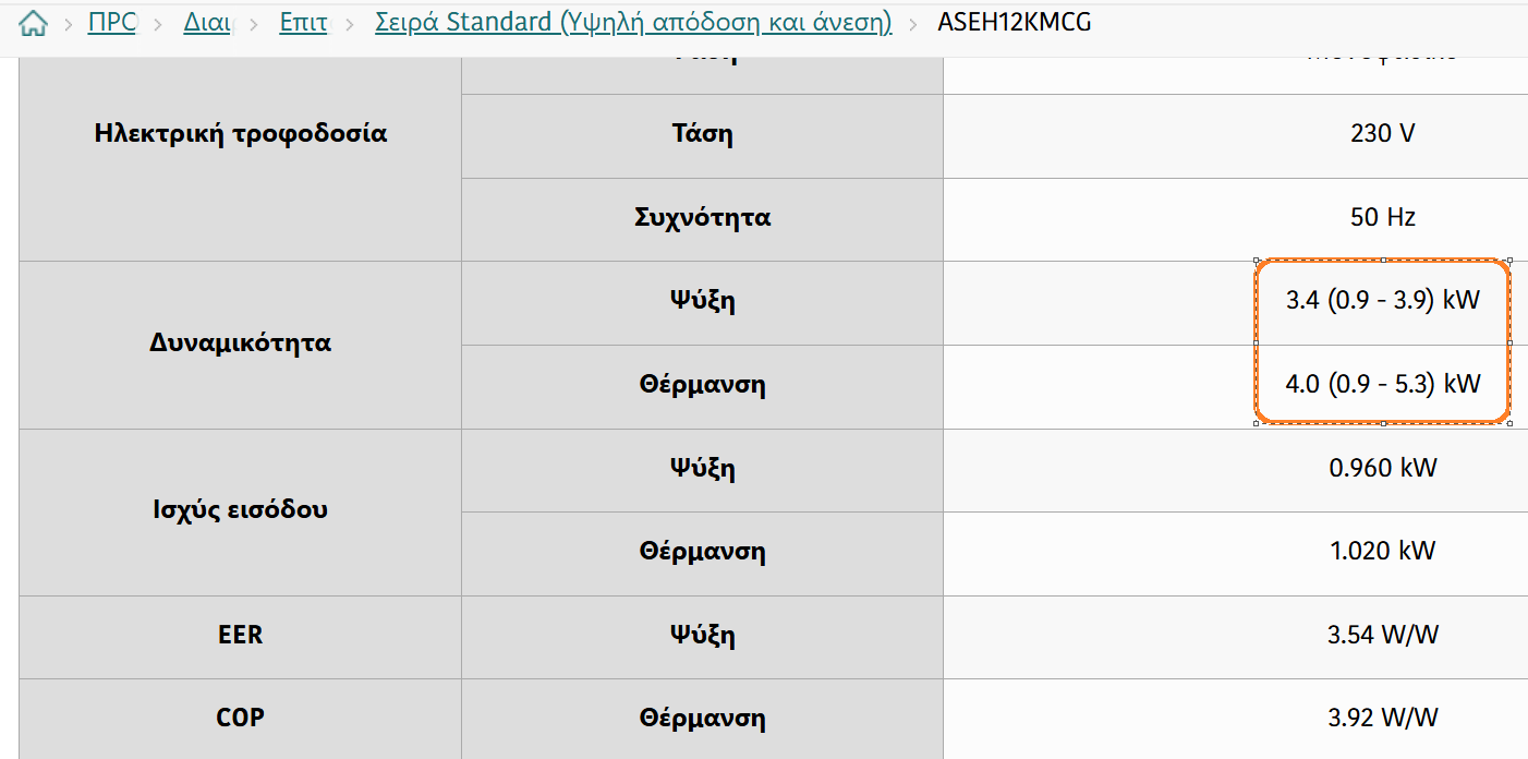

red66phone Δημοσ. 5 Φεβρουαρίου Δημοσ. 5 Φεβρουαρίου (επεξεργασμένο) 14 λεπτά πριν, dimostr είπε https://convertlive.com/el/u/μετατροπή/βατ/σε/βρετανικές-θερμικές-μονάδες-ανά-ώρα μάλιστα, σχεδόν 7.500 btu ... χμμ... άρα 9αρι για 25m2 ? ή 12 αρι που να κατεβαίνει χαμηλά ? είχα ρωτήσει προηγουμένως εδώ στο φορουμ κ έχω κρατήσει 2 προτάσεις για 12αρι: toshiba yukai ή fujitsu aseh κλίνω προς το fujitsu (έχω μια υποψία οτι τα toshiba καίνε πιο εύκολα\γρήγορα (ίσως στην 8ετία) εξωτερική πλακέτα) παθών με ένα ras 16, κ έχω ακούσει κ άλλους, αλλά χωρίς solid αποδείξεις. ** παρέλειψα να αναφέρω ότι θα χρησιμοποιούνται ως αποκλειστικές πηγές ψύξης/θέρμανσης. Επεξ/σία 5 Φεβρουαρίου από red66phone

dimostr Δημοσ. 5 Φεβρουαρίου Δημοσ. 5 Φεβρουαρίου 32 λεπτά πριν, red66phone είπε μάλιστα, σχεδόν 7.500 btu ... χμμ... άρα 9αρι για 25m2 ? ή 12 αρι που να κατεβαίνει χαμηλά ? είχα ρωτήσει προηγουμένως εδώ στο φορουμ κ έχω κρατήσει 2 προτάσεις για 12αρι: toshiba yukai ή fujitsu aseh κλίνω προς το fujitsu (έχω μια υποψία οτι τα toshiba καίνε πιο εύκολα\γρήγορα (ίσως στην 8ετία) εξωτερική πλακέτα) παθών με ένα ras 16, κ έχω ακούσει κ άλλους, αλλά χωρίς solid αποδείξεις. ** παρέλειψα να αναφέρω ότι θα χρησιμοποιούνται ως αποκλειστικές πηγές ψύξης/θέρμανσης. Τα τετραγωνικά παίζουν ρόλο μόνο όσον αφορά τον όγκο αέρα που μπορεί να καλύψει ένα κλιματιστικό Εαν οι απώλειες είναι αυτές το 9 αρι αρκεί σαν κάλυψη εάν δε νιώθεις σίγουρος βάλε το κλιματιστικό με την μεγαλύτερη παροχή αέρα στα 9 ή 12 btu

red66phone Δημοσ. 5 Φεβρουαρίου Δημοσ. 5 Φεβρουαρίου έτρεξα το εργαλείο υπολογισμού θερμ απωλειών και με "χειρότερες" μονώσεις των 5cm πάνω κ κάτω (πρόκειται για μονοκατοικία με πυλωτή) και πάνω από 3000 w (10.2 kBtu) απώλειες δεν βγαίνει, οπότε 12 αρι ? για το FUJITSU ASEH 12 που κοιτάζω τα παρακάτω νούμερα είναι βασικό κριτήριο για το πόσο χαμηλά κατεβαίνει ?
dimostr Δημοσ. 5 Φεβρουαρίου Δημοσ. 5 Φεβρουαρίου 16 λεπτά πριν, red66phone είπε έτρεξα το εργαλείο υπολογισμού θερμ απωλειών και με "χειρότερες" μονώσεις των 5cm πάνω κ κάτω (πρόκειται για μονοκατοικία με πυλωτή) και πάνω από 3000 w (10.2 kBtu) απώλειες δεν βγαίνει, οπότε 12 αρι ? για το FUJITSU ASEH 12 που κοιτάζω τα παρακάτω νούμερα είναι βασικό κριτήριο για το πόσο χαμηλά κατεβαίνει ? Ότι αγοράζεις από daikin Toshiba Fujitsu θα κατεβαίνει όσο λέει και ακόμα περισσότερο 35 λεπτά πριν, energy52 είπε Παρεπιμπτοντως εκαψε για ενα μηνα με την αντλια κ ενδοδαπεδια 1600kw.. Εάν στα κλιματιστικά παίζει σημαντικό ρόλο η εγκατάσταση στις αντλίες η εγκατάσταση και η ρύθμιση της είναι βαρύτητας πάνω απο 80% 3
