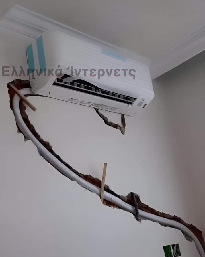

Μου ήρθε στο μυαλό ένα ποστ κάποιου συμφουριτη που κάτι ανάλογο του είχε προτείνει ένας μάστορας με τα σωληνάκια της αποχέτευσης
