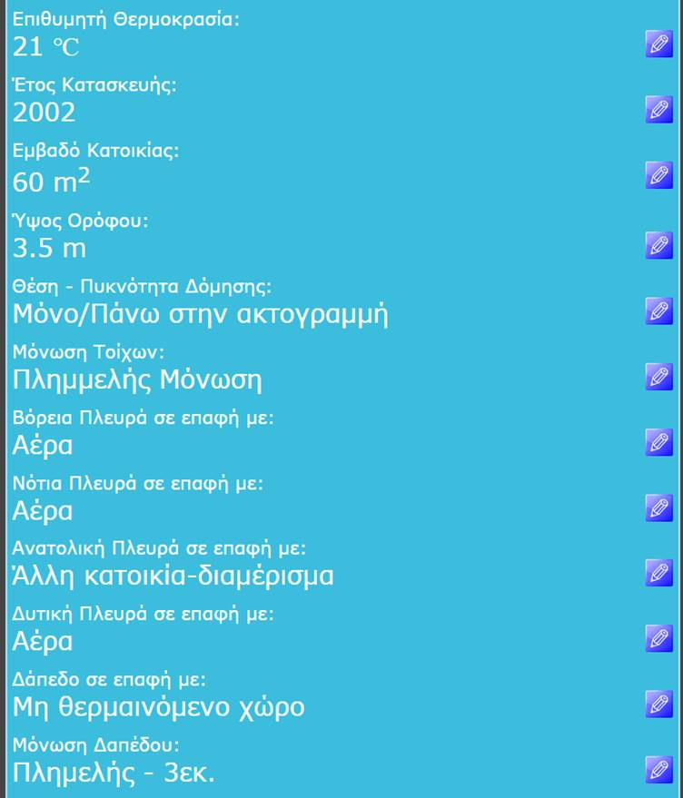

liakjim Δημοσ. 26 Φεβρουαρίου Δημοσ. 26 Φεβρουαρίου 4 λεπτά πριν, Soki11 είπε Ξαναέκανα το ερωτηματολόγιο και έβγαλε τα ίδια πάντως με 20 ερωτήσεις. Η απάντησή μου θα βασίζεται στην αίσθηση που νιώθω. Δυστυχώς, δεν διαθέτω εσωτερικό θερμόμετρο για να μετρήσω την απόδοση των παρακάτω λύσεων, οπότε μπορείτε να βγάλετε τα δικά σας συμπεράσματα. Έχω θερμοπομπούς εντοιχιζόμενους (3 τεμ, 2200 watt). Στην θέρμανση βελτιώνουν την κατάσταση, αλλά η αίσθηση είναι περίπου στους 14-16 βαθμούς Κελσίου. Δεύτερον, έχω μεταλλικό τζάκι με τζάμι, το οποίο κάνει δουλειά, αλλά όπως είναι φυσικό, έχει όλα τα χαρακτηριστικά ενός τζακιού. Η αίσθηση είναι ότι φτάνει στους 20 βαθμούς Κελσίου. Κάποια πράγματα ακόμα γιατί δεν σε βλέπω να απαντάς στο ερωτηματολόγιο. Μπάτζετ, προτιμητέο μαγαζί, επιθυμητά χαρακτηριστικά κτλ; Επίσης, τα 60τμ είναι ενιαίος χώρος ή απαρτίζεται από πολλά δωμάτια;
Soki11 Δημοσ. 26 Φεβρουαρίου Δημοσ. 26 Φεβρουαρίου Μόλις τώρα, liakjim είπε Κάποια πράγματα ακόμα γιατί δεν σε βλέπω να απαντάς στο ερωτηματολόγιο. Μπάτζετ, προτιμητέο μαγαζί, επιθυμητά χαρακτηριστικά κτλ; Επίσης, τα 60τμ είναι ενιαίος χώρος ή απαρτίζεται από πολλά δωμάτια; Όλο το σπίτι είναι 130 τμ και το budget που είχα ήταν γύρω από τα 1000 ευρώ, αλλά δεν είναι αυστηρό. Θέλω κάτι που να κάνει καλά τη δουλειά του και να προσφέρει θέρμανση στο σπίτι, καθώς η ψύξη δεν με ενδιαφέρει τόσο. Τα 60 τμ που θα μπει το κλιματιστικό περιλαμβάνουν το σαλόνι και την κουζίνα, και είναι ενιαίος χώρος, οπότε μπορεί να τοποθετηθεί μόνο ένα κλιματιστικό, δυστυχώς.
liakjim Δημοσ. 26 Φεβρουαρίου Δημοσ. 26 Φεβρουαρίου (επεξεργασμένο) 41 λεπτά πριν, Soki11 είπε Όλο το σπίτι είναι 130 τμ και το budget που είχα ήταν γύρω από τα 1000 ευρώ, αλλά δεν είναι αυστηρό. Θέλω κάτι που να κάνει καλά τη δουλειά του και να προσφέρει θέρμανση στο σπίτι, καθώς η ψύξη δεν με ενδιαφέρει τόσο. Τα 60 τμ που θα μπει το κλιματιστικό περιλαμβάνουν το σαλόνι και την κουζίνα, και είναι ενιαίος χώρος, οπότε μπορεί να τοποθετηθεί μόνο ένα κλιματιστικό, δυστυχώς. Λύση 1 : https://www.bestprice.gr/item/2156121628/toshiba-shorai-edge-ras-24j2avsg-eras-b24j2kvsg-e-klimatistiko-inverter-24000-btu-aa-me-wi-fi.html Λύση 2: https://www.skroutz.gr/s/37904262/Fujitsu-ASYG24KMTE-AOYG24KMTA-Klimatistiko-Inverter-24000-BTU-A-A.html Λύση 3: https://www.bestprice.gr/item/2156900117/mitsubishi-heavy-industries-srksrc-80zr-w-klimatistiko-inverter-28000-btu-aa.html Λύση 4: https://www.bestprice.gr/item/2155644413/mitsubishi-heavy-industries-srksrc-71zr-w-klimatistiko-inverter-24000-btu-aa.html Το 4 θα σε καλύψει. Το 3 είναι το ίδιο σε λιγότερα btus. Και τα 2 θα "υποφέρουν" για θερμοκρασίες πάνω από 11C όπως έχουμε πει δεκάδες φορές για τα mitsubishi με συνεχή On-off. 3 χρόνια εγγύηση. Το 2 θα έχει την καλύτερη απόδοση και οικονομία για το κλίμα σου. Δεν είναι αθόρυβο. 7 χρόνια εγγύηση. Το 1ο θα έχει συγκριτικά με τα άλλα ελαφρώς μικρότερη οικονομία, αλλά είναι αθόρυβο και πολιτισμένο. 7 χρόνια εγγύηση. @Soki11 Έκανα edit, εννοούσα ότι το 2, θα έχει την καλύτερη απόδοση. Επεξ/σία 26 Φεβρουαρίου από liakjim 2 1
