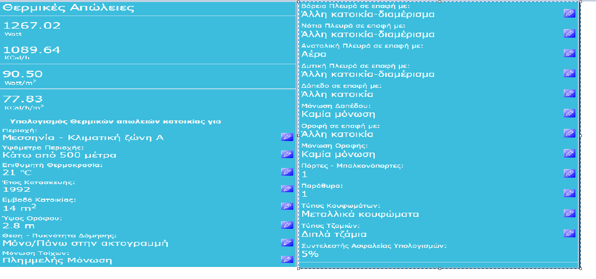

  1. Ανώτατο διαθέσιμο ποσό : 400-450€
  2. Νέα αγορά
  3. Επιθυμητό κατάστημα ή τύπος καταστήματος Αδιάφορο
  4. Χρήση κλιματιστικού: 30% ψύξη / 70% θέρμανση
  5. Συχνότητα χρήσης: Περιαστασιακή χρήση, καθώς βρίσκεται στο σπίτι των γονιών μου στο δωμάτιο που κοιμόμαστε εμείς όταν πάμε
  6. Ύπαρξη λειτουργικού λέβητα πετρελαίου
  7. Υπνοδωμάτιο
  8. Καλαμάτα με 40C το καλοκαίρι και 7C τον χειμώνα,  μέσα στην πολή, χαμηλό υψόμετρο, ανατολικός προσανατολισμός, υγρασία χειμώνα-καλοκαίρι, η εξωτερική μονάδα θα είναι εκτεθειμένη στην ανατολή.
  9. Αθόρυβο,wifi.
  10.  Μέτριες μονώσεις(κατασκευή 1990), ανατολίκος προσανατολισμός, κουφώματα αλουμινίου με διπλά τζάμια με θερμοδιακοπή.
  11. 1267.02 Watt
    1089.64 KCal/h
    90.50 Watt/m2
    77.83KCal/h/m2
Γενικά δεν έχω τρελές απαιτήσεις γιατί όπως γράφω είναι για περιστασιακή χρήση, συν ότι είναι Καλαμάτα που δεν έχει πολύ κρύο
Λοιπόν.
Μπορείς να πας σε ένα tcl πχ το miracle III.
Ή μπορείς να πας σε ένα καλό και φθηνό επώνυμο όπως το aseh09knca.
Ή μπορείς να πας σε ένα που και εγγύηση έχει αλλά και με χαλαρούς όρους (μη απαίτηση ετήσιας συντήρησης) από τη στιγμή που θα είναι περιστασιακή χρήση όπως το Bosch ASI09DW30.
Με το fujitsu θα έχεις την καλύτερη οικονομία σε χρήση ανάμεσα στις 3 επιλογές.
Τα tcl και Bosch θα τσιμπάνε λίγο παραπάνω ρεύμα, αλλά πιθανώς να μην είναι πρόβλημα σε περιπτώσεις σαν τη δικιά σου.
Στο bestprice θα βρεις πιθανότατα καλύτερες τιμές. Προσοχή γενικά στις παραεισαγωγές, γίνεται χαμός. Θα πρέπει να ψάχνεις για εγγύηση αντιπροσωπίας. Επιβεβαίωσε και τους όρους εγγύησης πριν ψωνίσεις γιατί αλλάζουν κάποιες φορές και εδώ δεν έχουμε τρόπο να τις παρακολουθούμε.
Επίσης η αγορά είναι γεμάτη με κινέζικα κλιματιστικά, φασόν tcl, aux, midea κτλ αλλά ή δεν έχουμε feedback ή χάνεται μέσα στις χιλιάδες σελίδες των 4 θεμάτων που έχουμε αισίως(???) φτάσει.
Ότι και να πάρεις, ρίξε μια ματιά στον οδηγό της υπογραφής μου για τις παγίδες που υπάρχουν στη διαδικασία της εγκατάστασης η οποία μπορεί να είναι και ίσης σημασίας με την επιλογή μοντέλου.

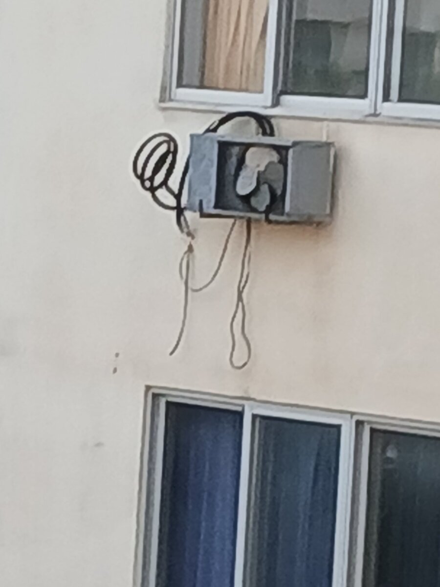

Να ρωτήσω μήπως ξέρει κανείς, σήμερα που έγιναν κάτι εργασίες στο σπίτι (έβαλα τέντα με μοτέρ) παρατήρησα μαζί με τον μάστορα ότι υπάρχει καλώδιο στα μπαλκόνια που μάλλον είναι για τα κλιματιστικά (γιατί έχει 20άρα ασφάλεια).
Τα κλιματιστικά που έβαλα πέρυσι μου τα βάλανε μέσα στο σπίτι με καλώδιο που συνδέεται σε πρίζα. Εν το μεταξύ νομίζω αυτοί που τα βάζανε το είδανε και κάνανε τους κινέζους για κάποιον λόγο γιατί τους είδα να μιλάνε λίγο ψυθιριστά εκείνη την ώρα. Αλλά μέχρι τώρα δεν είχα καταλάβει γιατί. Όπως έχω γράψει και σε άλλο τοπικ θα πρέπει να τραβήξω έτσι και αλλιώς άλλο καλώδιο γιατί εκεί που είναι τώρα είναι πολύ μικρή η ασφάλεια.
Έχει νόημα να φέρω ηλεκτρολόγο να μου τα αλλάξει και να χρησιμοποιήσει τα εξωτερικά καλώδια? Σε αυτήν την περίπτωση πως κλείνει το κλιματιστικό? απλά θα ρίχνω την ασφάλεια όταν θέλω ή μπαίνει διακόπτης? Ή να φέρω κάποιον για κλιματιστικά να το κάνει? Υποθέτω θα πρέπει να βγει πρώτα η μονάδα.
