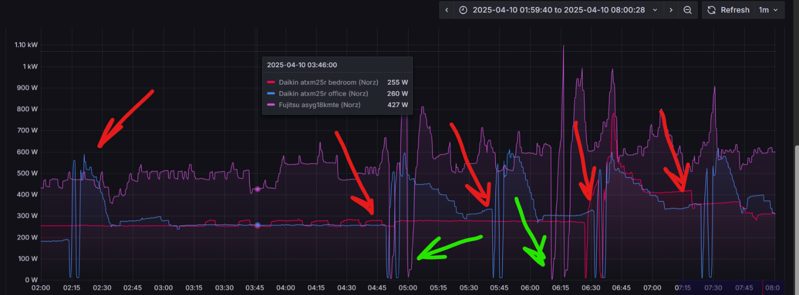

Βλέπω τα αρκετά defrost που έκαναν τα δύο perfera του @NoRz στη Ραφήνα (με κόκκινα βελάκια , ένα defrost το ένα perfera και 5!!! το άλλο ) , με 2.2C ελάχιστη και αναρωτιέμαι αν τα 2 defrost του asyg18kmte δεν είναι τελικά και τόσα πολλά οπότε δεν υποφέρει τελικά και τόσο πολύ αυτή η σειρά κλιματιστικών ή τελικά και τα perfera είναι ευπαθή;
edit, τελικά στο σπίτου του είχε κοντά 0C

50 λεπτά πριν, liakjim είπε
edit, τελικά στο σπίτου είχε κοντά 0C
IMG_2791.png?ex=67f8b4fc&is=67f7637c&hm=

Το δικό μου Perfera με ελάχιστη θερμοκρασία φέτος 1 βαθμό (Θεσσαλονίκη) δεν έκανε κανένα Defrost , ούτε και το Midea Gaia.

5 λεπτά πριν, alexdeskas είπε
Καλημέρα.
Το σπίτι του φίλου είναι δίπλα στη θάλασσα, ίσως να παίζει κάποιο ρόλο.
17 λεπτά πριν, alexdeskas είπε
Καλημέρα.
Τον ρώτησα.
Το perfera του γραφειου είναι στην ταράτσα και κοιτάει ο ανεμιστήρας βόρεια και δεν καλύπτετε από πουθενά, ενώ τα άλλα δύο είναι βορειοανατολικά στο πάτωμα.
