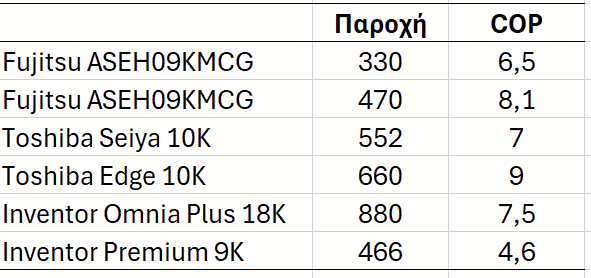

2 ώρες πριν, Pan_K είπε
Μετρήσεις μέσου COP διαφόρων κλιματιστικών με εξωτερικές θερμοκρασίες 13 - 15 βαθμούς, σε συνάρτηση με την παροχή αέρα:
Το Fujitsu ASEH09KMCG έχει περίπου το διπλάσιο COP από το Inventor Premium 9Κ που αντικατέστησε. Είναι χαρακτηριστικό επίσης πόσο αυξάνει το COP όσο αυξάνει η παροχή αέρα. Στα Fujitsu όταν σταθεροποιηθεί η θερμοκρασία δεν μπορεί κανείς να επιλέξει μεγαλύτερη ταχύτητα ανεμιστήρα από το low και πολύ συχνά η ταχύτητα ρυθμίζεται από μόνη της στο silent. Στα Toshiba αυτό δεν ισχύει και γι' αυτό μπορούμε να δούμε πολύ αυξημένα COP, αρκεί κανείς να μην είναι στο δωμάτιο για να μην ακούει τον αέρα που ενοχλεί ή να μην εκτίθεται στα κρύα ρεύματα.
Μια μικρή διόρθωση . Τα κυβικά του edge είναι 618 σε θέρμανση για το high  ( 660 σε ψύξη)
Δεν ξέρω τα υπόλοιπα στοιχεία σου, αλλά με τον νόμο των τριών πάει στα 8.4 cop

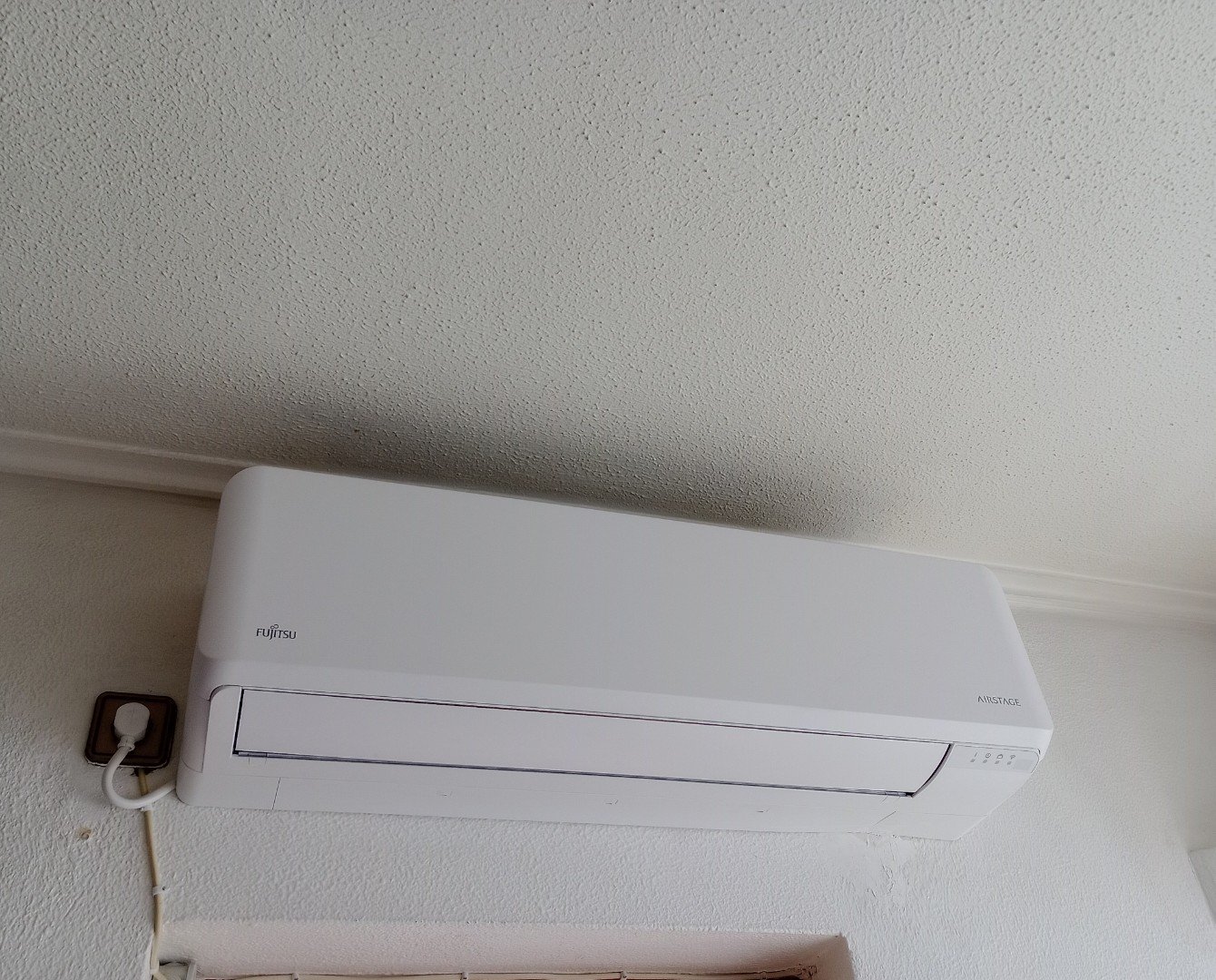

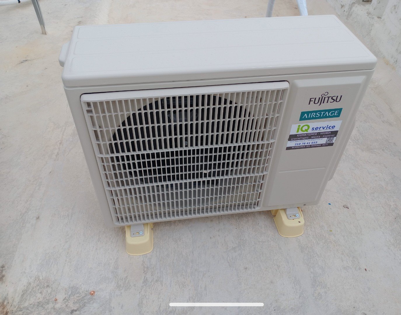

Στις 9/4/2025 στις 10:06 ΜΜ, liakjim είπε
Αν μπορεί όμως να ξεχάσει κώτσο και να πάει τρέχοντας εδώ -> https://www.plaisio.gr/klima-spitiou/klimatismos/klimatistika-toixou/fujitsu-km-series-seg18kmte-aoeg18kmta-klimatistiko-18-000-btu-h_4542983
Ευχαριστούμε για την πρόταση.
Τοποθετήθηκε όλα οκ, φαίνεται πολύ καλό.
3 λεπτά πριν, stratigos24 είπε
Ρώτα τον φίλο σου να πει πόσα εκατοστά έχει απόσταση από το ταβάνι η εσωτερική. Θα μπορούσε να το βάλει λίγο πιο χαμηλά να έχει αέρα.
53 λεπτά πριν, liakjim είπε
Αυτό είναι του συγγενή μου που είπαμε αρχικά, ο φίλος για τον οποίο ρώτησα μετέπειτα για πρόταση και για εκείνον δεν έχει πάρει ακόμα.
Είχε αρκετό χώρο που ήμουν πριν εκεί και το είδα, ξεγελάει η φωτογραφία, θα σου πω επακριβώς κάποια στιγμή πόση απόσταση έχει από το ταβάνι.
Εν τέλει είναι 14 εκατοστά απόσταση το πάνω μέρος του κλιματιστικού από το ταβάνι @liakjim.
Επεξ/σία από stratigos24
53 λεπτά πριν, stratigos24 είπε
Μια χαρά τότε!
7 λεπτά πριν, liakjim είπε
Μια χαρά τότε!
Ευτυχώς γιατί αν μου έλεγες κάτι άλλο είχαν φύγει η τεχνικοί και άντε ξανά μάνα να κανονίσω πως να πάει πιο κάτω... 🤣
5εκ λέει όριο ο κατασκευστής. Προσωπικά θα το ήθελα πάνω από 20εκ αλλά τα 14εκ είναι σχεδόν 3 φορές πάνω από όριο, οπότε cool

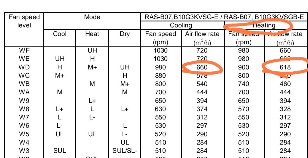

Sorry guys. Νομίζω ότι ο Liakjim έχει δίκιο, αν και εγώ βασίστηκα σε άλλο έντυπο που βρήκα εδώ: https://toshiba-aircon.gr/product/edge-white/ (εμπορικό φυλλάδιο). Να και το απόσπασμα: image.png.ebc6b1db93d22364f3f77a08ff6d092e.png
Παρεμπιπτόντως, @liakjim, μου στέλνεις το link με το λεπτομερές φυλλάδιο, γιατί όσο κι αν έψαξα δεν το βρήκα; Για την ώρα απολαμβάνω συγκριτικό ASEH09KMCG με κατώτερη 102watt vs Inventor Leon 9k με κατώτερη 324watt στο χωριό. Να σας πω επίσης ότι η αδερφή μου που είχε έρθει πριν λίγες μέρες, εκθείαζε το Leon για το αίσθημα θαλπωρής που της προσέφερε 🤪.
