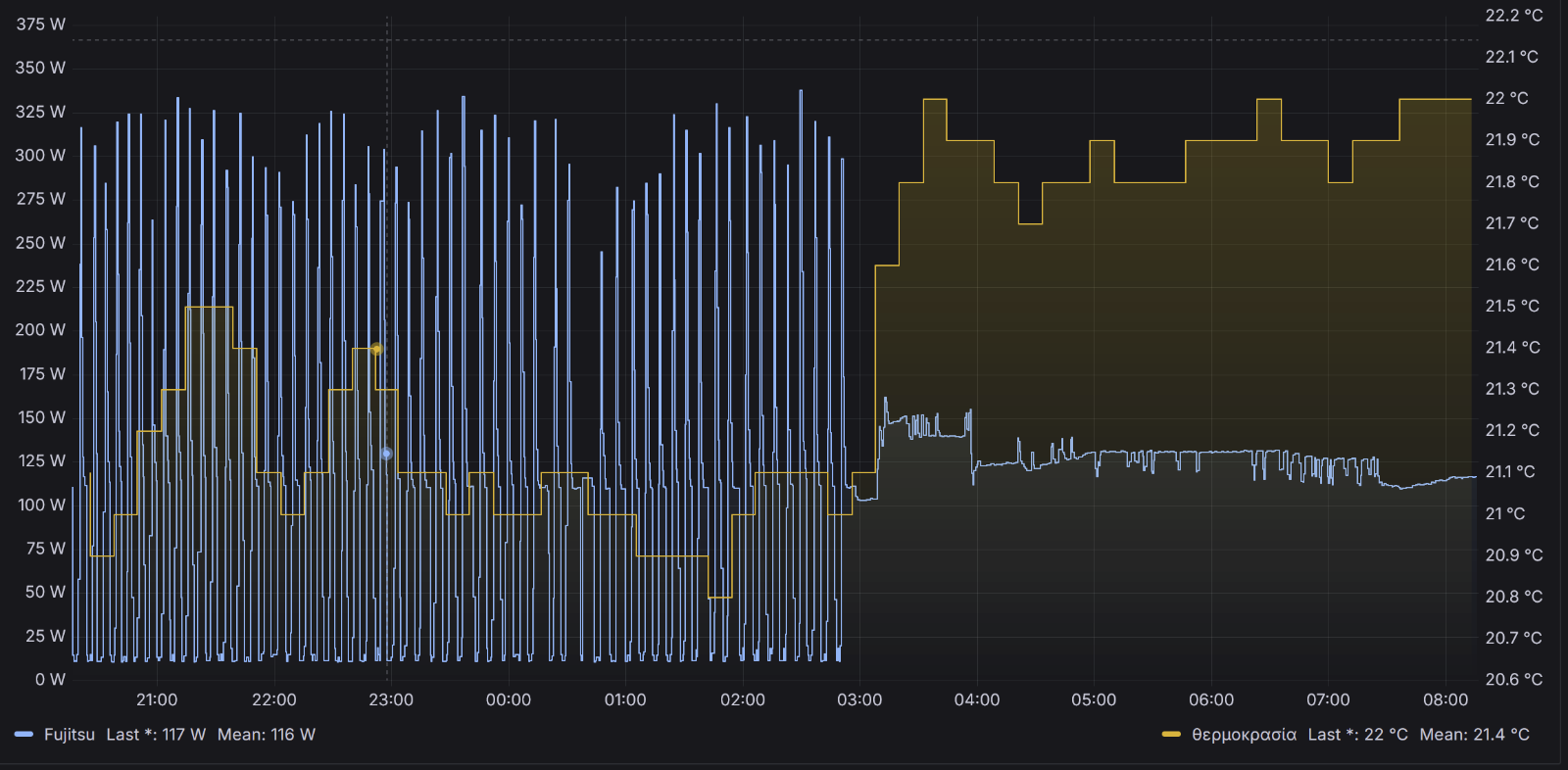

Pan_K Δημοσ. 30 Απριλίου Δημοσ. 30 Απριλίου (επεξεργασμένο) Το μόνο πράγμα που με ενοχλεί στα Fujitsu είναι το cold air prevention. Θα ήθελα να το είχα υπό τον δικό μου έλεγχο και όχι να κάνει ότι θέλει αυτό. Εδώ, στο διάγραμμα, βλέπουμε πολλά on/off στην αρχή, γιατί επιλέγει από μόνο του το quiet, ενώ έχει εντολή για low στον ανεμιστήρα. Κάνει πολλά on/off και η εσωτερική είναι στους 21 βαθμούς με ζητούμενη 21. Κατά τις 3πμ για κάποιον λόγο (μάλλον μείωση εξωτερικής <14 βαθμούς) θεωρεί ότι είναι οκ να πάει στο low, οπότε σταθεροποιείται η κατανάλωση στα 120 watt και η θερμοκρασία ανεβαίνει στους 22 βαθμούς. Αυτά όλα χωρίς καμία παρέμβαση από πλευράς μου. Εδώ να πω ότι η μέση κατανάλωση στο πρώτο σκέλος του διαγράμματος με τα on/off ήταν χαμηλότερη (80wh έναντι 120wh στο δεύτερο σκέλος). Το ενοχλητικό για εμένα δεν είναι τα on/off όσο η αύξηση της θερμοκρασίας χωρίς να ζητήσω κάτι τέτοιο. Ίσως όχι τυχαία το 4-χρονο παιδί που κοιμόταν στο δωμάτιο λίγο μετά τις 3 ξύπνησε, ήρθε στο υπνοδωμάτιο των γονιών και αντιστεκόταν αρκετά να επιστρέψει. Από το διάγραμμα μπορώ να συμπεράνω ότι η δυσφορία της αιφνίδιας αύξησης της θερμορκασίας μπορεί να του χάλασε τον ύπνο. Επεξ/σία 30 Απριλίου από Pan_K 1
liakjim Δημοσ. 30 Απριλίου Δημοσ. 30 Απριλίου 6 λεπτά πριν, Pan_K είπε Το μόνο πράγμα που με ενοχλεί στα Fujitsu είναι το cold air prevention. Θα ήθελα να το είχα υπό τον δικό μου έλεγχο και όχι να κάνει ότι θέλει αυτό. Εδώ, στο διάγραμμα, βλέπουμε πολλά on/off στην αρχή, γιατί επιλέγει από μόνο του το quiet, ενώ έχει εντολή για low στον ανεμιστήρα. Κάνει πολλά on/off και η εσωτερική είναι στους 21 βαθμούς με ζητούμενη 21. Κατά τις 3πμ για κάποιον λόγο (μάλλον μείωση εξωτερικής <14 βαθμούς) θεωρεί ότι είναι οκ να πάει στο low, οπότε σταθεροποιείται η κατανάλωση στα 120 watt και η θερμοκρασία ανεβαίνει στους 22 βαθμούς. Αυτά όλα χωρίς καμία παρέμβαση από πλευράς μου. Εδώ να πω ότι η μέση κατανάλωση στο πρώτο σκέλος του διαγράμματος με τα on/off ήταν χαμηλότερη (80wh έναντι 120wh στο δεύτερο σκέλος). Το ενοχλητικό για εμένα δεν είναι τα on/off όσο η αύξηση της θερμοκρασίας χωρίς να ζητήσω κάτι τέτοιο. Το cold air prevention κοιτάει τη θερμοκρασία του εσωτερικού στοιχείου. Τίποτα άλλο. Και πάει πιο κάτω από το quiet. Soft low το λέει στο service manual αν θυμάμαι καλά. Τη νύχτα αυξήθηκαν οι απώλειες οπότε κράτησε τα χαμηλά σταθερά watts και έπαιξε στο offset του. Όλα φυσιολογικά.
Pan_K Δημοσ. 30 Απριλίου Δημοσ. 30 Απριλίου Μόλις τώρα, liakjim είπε Τη νύχτα αυξήθηκαν οι απώλειες οπότε κράτησε τα χαμηλά σταθερά watts και έπαιξε στο offset του. Όλα φυσιολογικά. Θα προτιμούσα να διατηρούσε σταθερή την εσωτερική θερμοκρασία πάντως, κρίνοντας εκ του αποτελέσματος.
