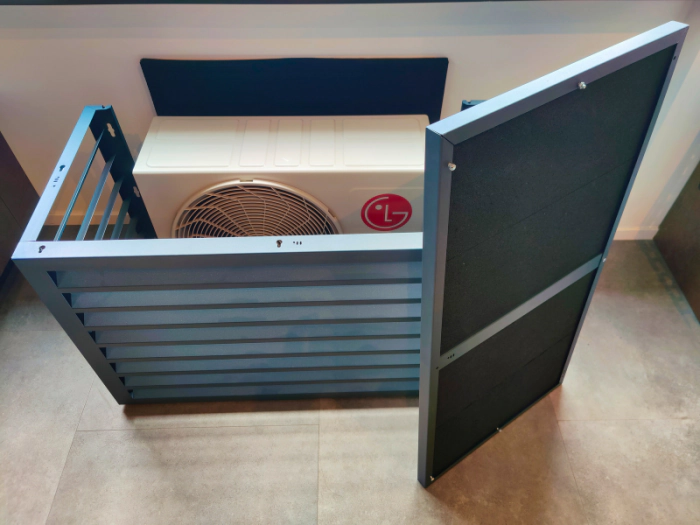

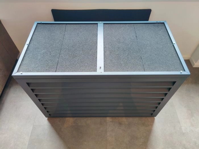

Φίλε liakjim, σε διαβάζω με προσοχή.
Είδα σε προηγούμενο σχόλιο την αναφορά σου στα aseg24kmte, aseg24klca και  asyg24klca. Είχα διαβάσει και το παλιό σχόλιο σου στο skroutz σχετικά με τα θέματα του θορύβου στα δύο τελευταία.  Όλοι επίσης οι αξιολογητές σχολίαζαν εκεί το θόρυβο του παλιού αυτού μοντέλου.  Μάλιστα κάποιος παρομοίασε την κλίμακα high με τον θόρυβο ηλεκτρικής σκούπας. Ελπίζω να μην είναι έτσι, γιατί καήκαμε!
Έχω τα εξής ζητήματα:
1.) Χρειάζομαι για συγκεκριμένο χώρο (σαλόνι) ένα 24άρι μικρών διαστάσεων ως προς το μήκος της εσωτερικής μονάδας όπως είναι αυτό (79cm). Δεν με παίρνει μεγαλύτερο. Και δεν νομίζω ότι υπάρχει άλλο τόσο κοντό σε μήκος.
2.) Δεν με ενοχλεί γενικά ο θόρυβος στο συγκεκριμένο χώρο εσωτερικά, όμως υπάρχει λεπτή μεσοτοιχία και συγκεκριμένα οπτοπλινθοδομή δρομικής τοιχοποιίας (μονό τούβλο) που χωρίζει το χώρο με το υπνοδωμάτιο γειτονικού διαμερίσματος με δύστροπο και δύσκολο στους ήχους γείτονα.  Ο εσωτερικός αυτός τοίχος έχει τόσο κακή μόνωση που ακούω το ροχαλητό του γείτονα από το υπνοδωμάτιο του.
3.) Η εξωτερική μονάδα του κλιματιστικού θα πρέπει αναγκαστικά να τοποθετηθεί στο μπαλκόνι μου, ακριβώς δίπλα στη μπλακονόπορτα του υπνοδωματίου του γείτονα (δεν υπάρχει άλλος χώρος). Επίσης δεν μπορεί να τοποθετηθεί στο δάπεδο του μπαλκονιού για μείωση των κραδασμών. Έχω να επιλέξω ανάμεσα στον εξωτερικό τοίχο του μπαλκονιού και στο κρέμασμα από το ταβάνι (οροφή) του μπαλκονιού με ντίζες.
4.) Θα χρειαστεί να λειτουργεί αρκετές φορές το κλιματιστικό στο high, ειδικά το καλοκαίρι στην ψύξη.
ΕΡΩΤΗΣΕΙΣ
Α.) Ο θόρυβος που έχεις γράψει εντοπίζεται στην εσωτερική μονάδα μόνο ή και στην εξωτερική;
Β.) Από την εμπειρία σου με το κλιματιστικό αυτό, υπάρχει περίπτωση ο θόρυβος της εσωτερικής μονάδος να ακούγεται και στο γείτονα μέσω του τοίχου;
Γ.) Τι είδους ηχομόνωση ή ηχοπαγίδα ή ηχομονωτικό περίβλημα θα μπορούσες να προτείνεις στην εξωτερική μονάδα, πέραν των γνωστών ελαστικών αντικραδασμικών;
Δ.) Ποια θα ήταν η άποψή σου για τις ηχομονώσεις ή τα ηχομονωτικά περιβλήματα που προτείνονται στα παρακάτω link και πόσο θα μπορούσαν αυτά να επηρεάσουν αρνητικά τη λειτουργία του κλιματιστικού ή και να το βλάψουν;
https://www.ventilatieshop.com/aircover-1000-soundset-geluidsisolatie-voor-je-airco-buitenunit/?utm_source=google&utm_medium=cpc&utm_campaign=P%20max%20NL%20-%20Heroes&utm_id=18056148192&gad_source=1&gad_campaignid=17335708722&gbraid=0AAAAADyBU2hTLD6VA6G2nA_D9qYtskotE&gclid=EAIaIQobChMI9rDQnNStjQMVt5WDBx0WKBxlEAQYBCABEgJ1LvD_BwE
https://www.evolarshop.nl/evolar-geluidsreducerende-warmtepomp-en-airco-omkasting-medium?gad_source=1&gad_campaignid=17423948375&gbraid=0AAAAACWVvKg3Yn0X9qkUQKinQJf-p9Mdk&gclid=EAIaIQobChMI2oPhqtatjQMVfaSDBx1c7grPEAQYBSABEgL04PD_BwE
https://www.ebuy7.com/el/air-conditioner-outdoor-unit-sound-insulation-cotton-anti-vibration-sheet-canopy-equipment-shock-absorption-and-noise-reduction-bathroom-silencer-king-self-adhesive-damping.html
Ε.) Υπάρχει νεότερο μοντέλο της ίδιας σειράς με λιγότερο θόρυβο, σε compact πάντα μορφή (πάντα 24άρι με μήκος εσωτερικ μονάδας πάντα 79cm);
Συγγνώμη που κουράζω αλλά ξέρω ότι στα Fujitsu έχεις κάνει διατριβή.
ΕΝΝΟΕΙΤΑΙ ΟΤΙ ΚΑΙ ΟΠΟΙΟΣ ΑΛΛΟΣ ΜΠΟΡΕΙ ΝΑ ΒΟΗΘΗΣΕΙ ΕΙΝΑΙ ΕΥΠΡΟΣΔΕΚΤΟΣ.
Σας ευχαριστώ όλους.  5.avif
6.avif

Καλησπέρα,
Εχω το ASYG053KLCA (18000BTU) και όντως στην μέτρια και υψηλή σκάλα είναι αρκετά θορυβώδες.
Στο quite ακούγεται (περίπου σαν αλλο κλιματιστικό στο Medium/high) αλλά είναι οκ.
Επίσης να προσθέσω ότι είναι πολύ δυνατό μηχάνημα ως προς την ροή, που σημαίνει ότι και σε quiet/ low σκάλα του ανεμιστήρα θα σε καλύψει.
Η εξωτερική δεν κάνει θόρυβο.

26 λεπτά πριν, mavrik είπε
Καλησπέρα,
ΩΧ. Και πρόκειται για μόλις 18000btu με εσωτ/εξωτ 60/61db.    Σκέψου εμένα που θέλω το 24.000 btu με εσωτ/εξωτ 64/65db!
Ας περιμένω και τον liakjim, να δούμε τι έχει να μας πει που κατείχε το 24άρι.
Ο θόρυβος πιστεύεις ότι οφείλεται στις μικρές διαστάσεις του συγκεκριμένου μοντέλου;

9 ώρες πριν, Kountouris είπε
ΕΡΩΤΗΣΕΙΣ
Ναι κάνει θόρυβο η εσωτερική μονάδα. Μικρό μήκος, άρα θέλει στροφές για να βγάλει τα κυβικά.
Αν θέλεις να δεις, έχω κάποια video εδώ
Δεν ξέρω αν θα περνάει ο ήχος στην τοιχοποιία. Είναι αεροδυναμικός ο ήχος, δεν κάνει κραδασμούς. Προσωπικά πιστεύω ότι δεν θα περνάει αλλά δεν βάζω το χέρι μου στη φωτιά. Δεν μπαίνει αλλού; Επίσης δεν ξέρω τι παίζει με τα υλικά που λες. Πάντως έχει ροή οπότε πιθανότατα να φτάνει το low αν και όπως έχω πει δεκάδες φορές, στην πράξη θα δεις ότι θα παίζεις κατά 99% στη ρύθμιση της αφύγρανσης. Εκεί ακούγεται ελάχιστα.
Η εξωτερική είναι τάφος σε ψύξη και ακούγεται μόνο αν πιάσει 40άρια έξω, που εσύ λόγω τοποθεσίας δεν έχεις.
Στο grafana της υπογραφής μου προσθέσαμε με τη βοήθεια του @sap00 ένα daikin atxc35d! Ευχαριστούμε!
