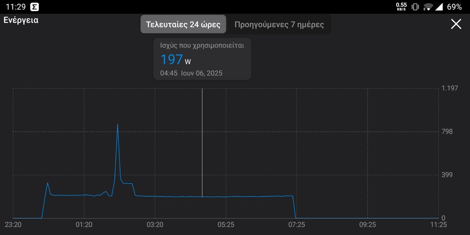

Arkin Δημοσ. 6 Ιουνίου Δημοσ. 6 Ιουνίου 8 λεπτά πριν, liakjim είπε Ναι αυτό είναι. Θα πρέπει να περιμένεις κάτι τέτοιο (από φίλο που έχει το ίδιο): Αν κάποιος ψάχνει αξιόλογο 16άρι σε καλή τιμή https://www.praktiker.gr/p/toshiba-yukai-ras-b16e2kvg-e-ras-16e2avg-e-klimatistiko-inverter-16000btu-134460 Προτιμότερο απο το 18αρι sensira στα 919 σαν σύγκριση?

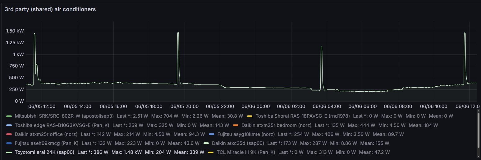

sap00 Δημοσ. 6 Ιουνίου Δημοσ. 6 Ιουνίου (επεξεργασμένο) 3 ώρες πριν, sap00 είπε 3 ώρες πριν, liakjim είπε Το spike στις 03:40 τι ήταν; Μόνο του; το τελευταίο 24άωρο έκανε τρία τέτοια ανά 8 ώρες... Αν το ξανακάνει σήμερα στις 11:30 περίπου, θα είναι του προγραμματισμού! ... ορίστε και αυτό των 11:30 ! άρα το κάνει ανά οκτάωρο μόνο του...! (για να μου χαλάσει το ωραίο διάγραμμα.) Επεξ/σία 6 Ιουνίου από sap00 1

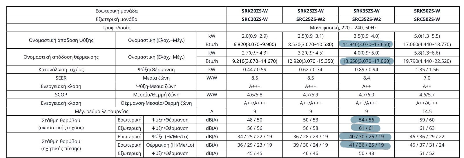

zoranb Δημοσ. 6 Ιουνίου Δημοσ. 6 Ιουνίου (επεξεργασμένο) 4 hours ago, liakjim said: Καλύτερα Ότι θέλεις γράψε εδώ Δεν βγάζω άκρη με τα BTU κ τα db Τα 11.940 (3.070-13.060) στην ψύξη του μπλέ δηλώνουν πως είναι 12άρι 12.000btu ? Eπίσης με τα db τί υποδηλώνουν τα πεδία Ακουστικής Ισχύος 54/56 61/16 κ Ακουστικής Πίεσης 40/30/26/19 41/36/25/19 αντίστοιχα; Επεξ/σία 6 Ιουνίου από zoranb

liakinen Δημοσ. 6 Ιουνίου Δημοσ. 6 Ιουνίου 2 ώρες πριν, liakjim είπε Ναι αυτό είναι. Θα πρέπει να περιμένεις κάτι τέτοιο (από φίλο που έχει το ίδιο): Συγνώμη που σε ζαλίζω αλλά δεν είμαι καθόλου γνώστης. Τι πρέπει να καταλάβω από το διάγραμμα;
