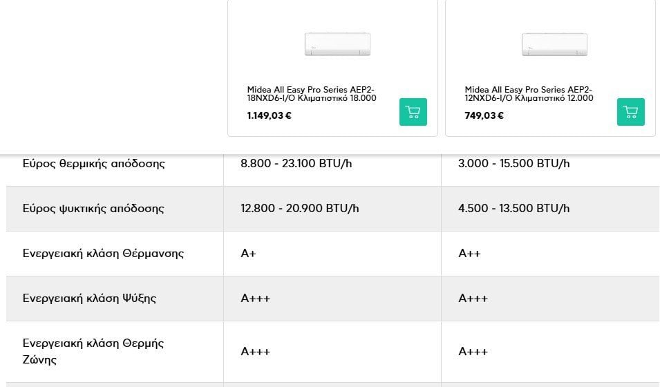

Παιδιά γιατι το 18αρι ειναι Α+ και το 12αρι Α++ ; Γνωριζει κανεις; ευχαριστω Αν εχει καποιος το 12αρι σε σαλοκουζινα μπορει να μου πει εντυπωσεις;

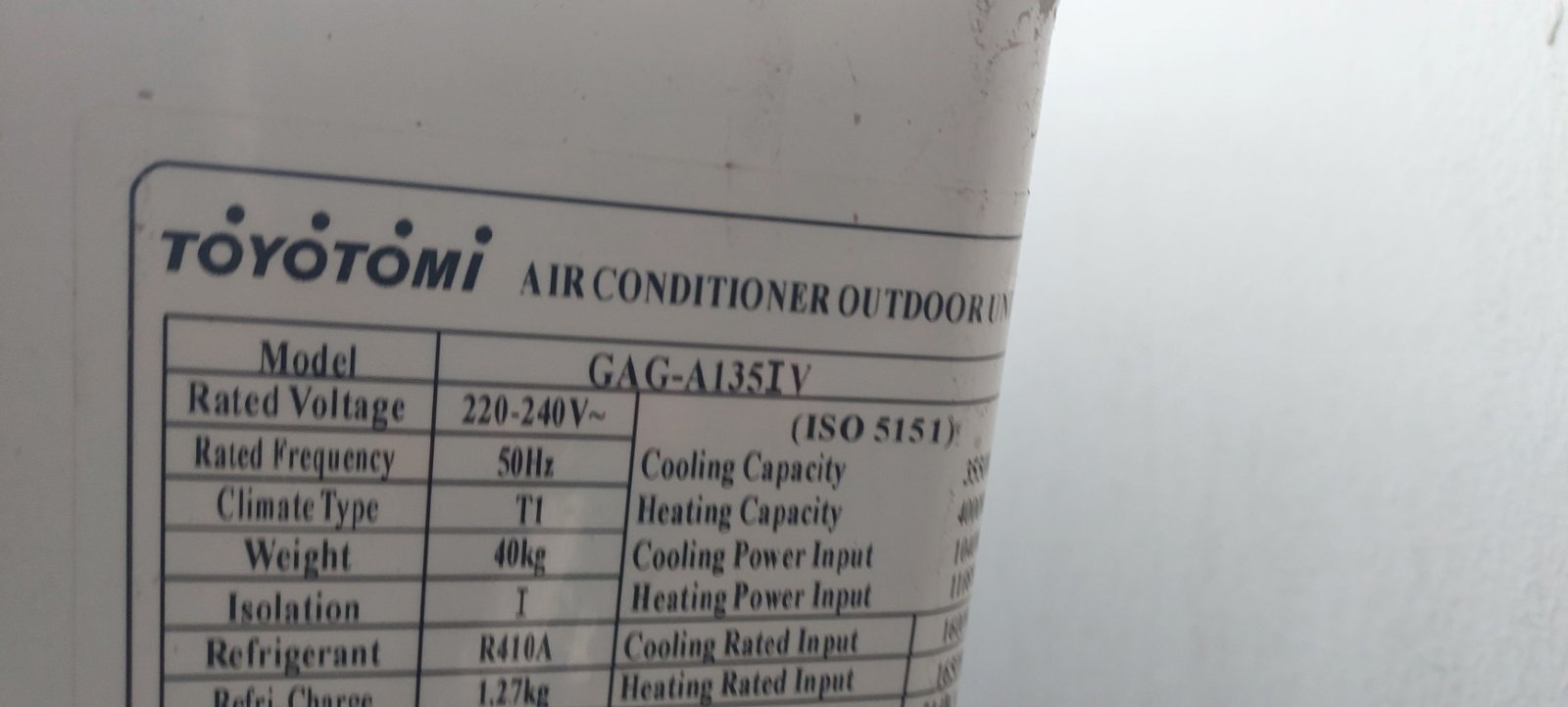

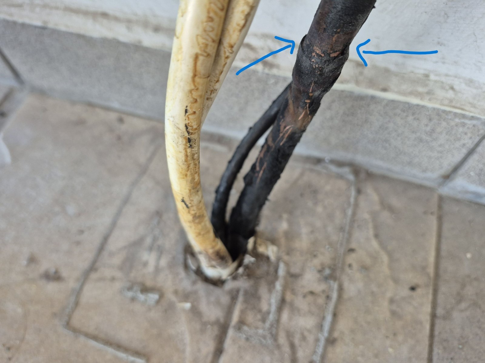

Καλησπέρα σε όλους!
παρακαλουθώ εδω και καιρό, το thread είναι top σε γνώση όσο και κλίμα (λογικό) μεταξύ των μελών!
στο σπίτι που μένω, το σαλόνι έχει εγκατεστημένο ενα 12αρι toyotomi κατασκευής 2006 (σπλάχνα daikin παρακαλώ!) και πλέον η ανάγκη, σύμφωνα και με τον wizard είναι για κάτι μεγαλύτερο. Εδώ ξεκινάει το εξής μπερδεμα:
  • στο σπίτι (κατασκευής 2006) έχει προεγκατεστημένους σωλήνες που περνάν μέσα από τον τοίχο και βγαίνουν σε ένα σημείο στο μπαλκόνι
  • ο τεχνικός ηρθε, έσκισε κομμάτι της μόνωσης των σωλήνων στο μπαλκόνι και είπε ότι ο προεγκατεστημένος σωλήνας είναι 1/2inch.
  • εγώ έσκισα ακόμα μεγαλύτερο κομμάτι της μόνωσης και βλέπω ότι ο σωλήνας κοντύτερα στο πάτωμα (παρατίθεται φώτο) είναι στενότερος (λογικά 3/8inch) και σε κάποιο σημείο (βελάκι), προφανώς στην ένωση με τον σωλήνα του κλιματιστικού) χοντραίνει (λογικά ο σωλήνας του κλιματιστικου είναι 1/2inch)
τo (καυτό) ερώτημα που προκύπτει είναι το εξής:
  • είναι όντως όπως το βλέπω, 3/8inch ο προεγκατεστημένος σωλήνας και 1/2inch αυτός του κλιματιστικού;
  • αν μπει νέο μηχάνημα με σωλήνα 1/2inch και κουμπώσει στον προεγκατεστημένο σωλήνα που όπως φαίνεται είναι 3/8inch, έχουμε (και σε τι βαθμό) θέμα;
σημειώνω ότι ο wizard προτείνει μηχάνημα 18άρι, υπάρχει γραμμή στον πίνακα μόνο για το κλιματιστικό 16Α και ότι η ανάγκη είναι μόνο για ψύξη.
ευχαριστώ εκ των προτέρων!

2 ώρες πριν, zoya23 είπε
Μην κοιτάς τα Α+++ (που και τα δύο είναι Α+++ σε θερμό ).
Αν κοιτάς πάντως θέρμανση, κοίτα άλλη μάρκα, όχι Midea και γενικά όχι κίνα. Και επίσης πρώτα θα πρέπει να δούμε τι μέγεθος χρειάζεσαι.
Οπότε -> Ερωτηματολόγιο Αγοράς Κλιματιστικού
19 ώρες πριν, caloudika είπε
Καλησπέρα σε όλους!
Αν ήταν στενότερος ο σωλήνας δεν θα υπήρχε εκτόνωση εκεί (που πιθανόν σε μπερδεύει) αλλά θα έμπαινε κατευθείαν μέσα στο 3/8".
Θα πρέπει να δεις: Διατομή παροχής, αριθμό αγωγών στο καλώδιο εντολών (4 ή 5;) την διατομή σωληνώσεων και μετά να γίνει η επιλογή μηχανήματος. Καλό είναι να γίνει καθαρισμός στις σωληνώσεις.
5 λεπτά πριν, Klausx είπε
Στις προεγκαταστάσεις δεν γίνεται να γίνει αφαίρεση αυτών; Φαίνονται σε άθλια κατάσταση. Χώρια οι στενώσεις.
